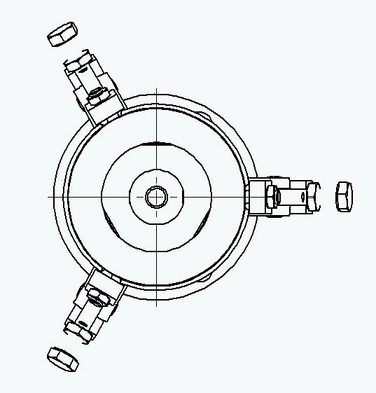

Hallo zusammen !
Habe mich gerade wieder maßlos über SW geärgert.
(Kommt allerdings selten vor)
Ich hatte mit SW2000 eine Baugruppe gezeichnet und mich bei den 98er bis 2000er Versionen schon dran gewöhnt, daß SW ein Problem bei der zeichnerischen Darstellung von sich durchdringenden Körpern, wie z.B. mit normgerechten Maßen dargestellten Schrauben und Muttern hat. D.h. der innere Körper ist geringfügig größer als der durchdrungene Äußere.
Nun habe ich die Zeichnung mit SW2001 geöffnet - Sch...!
Nicht nur der Übergang in die Durchdringung wird auf der Zeichnung nicht mehr dargestellt, sondern die komplette Schraube mit Ausnahme des Kopfes ! Das kanns ja wohl nicht sein .
Gibts irgendeinen Trick (und da meine ich nicht eine dünnere Schraube) um die Darstellung zu bekommen ?

Über diesen Mist habe ich mich auch schon aufgeregt.
Problem: Bei Materialinterferenzen (was ja oft bei Schrauben in Baugruppen, etc. üblich ist) weiß SW nicht mehr, welche Kante darzustellen und entscheidet sich dann manchmal dafür, eben keine Darzustellen.
Lösung ist, die Baugruppe zu verschmelzen, dann klappt's auch wieder mit der Kante. Wenn Du über die Interferenzprüfung das Problem orten kannst und vielleicht geschickter verknüpfst, könnte es auch gehen.

Hallo Holger,
Das von dir geschilderte Problem hat meines Wissens mit dem Parasolidkern zu tun - nicht mit SolidWorks direkt - d.h. alle Systeme die diesen Kern verwenden haben dieses Problem (bei anderen weiß ich das nicht!). Das hilft dir aber nicht weiter - deshalb zu deiner Frage:
Mit Verschelzen ist (vermutlich ) gemeint, daß du einen neuen Teil in der BG erstellst und alle relevanten Teile mit dem Befehl "Vereinigen" zu einem (neuen) Teil machst!
Für die Zeichnung verwendest du dann das vereinigte Teil anstatt der Baugruppe! Das Problem ist, das funktioniert nur gut, wenn sich alle Teile untereinander berühren - wenn du einen Spalt hast, dann kann das ein Problem werden!

Hallo Leute!
Versucht doch mal folgendes:
Schaltet mal in den Systemoptionen unter "Kantenanzeige/Auswahl" die Option "Qualitätsanzeige von interferierenden Körpern..." (2. von unten) ein.
So sieht das alles normalerweise schon besser aus.

Guten Morgen Axel !
Habs versucht, Zeichnung sieht dann aber immer noch so aus,
wie angehängtes jpg.
Holger

Hallo Zusammen
Solche Interferenzen umgehen wir mit einer Oberfläche. Modelliert wird die Schraube auf Kerndurchmesser. Dann gibt es eine Rotierte Oberflächeauf Aussendurchmesser. Funktioniert bei uns ganz gut.
