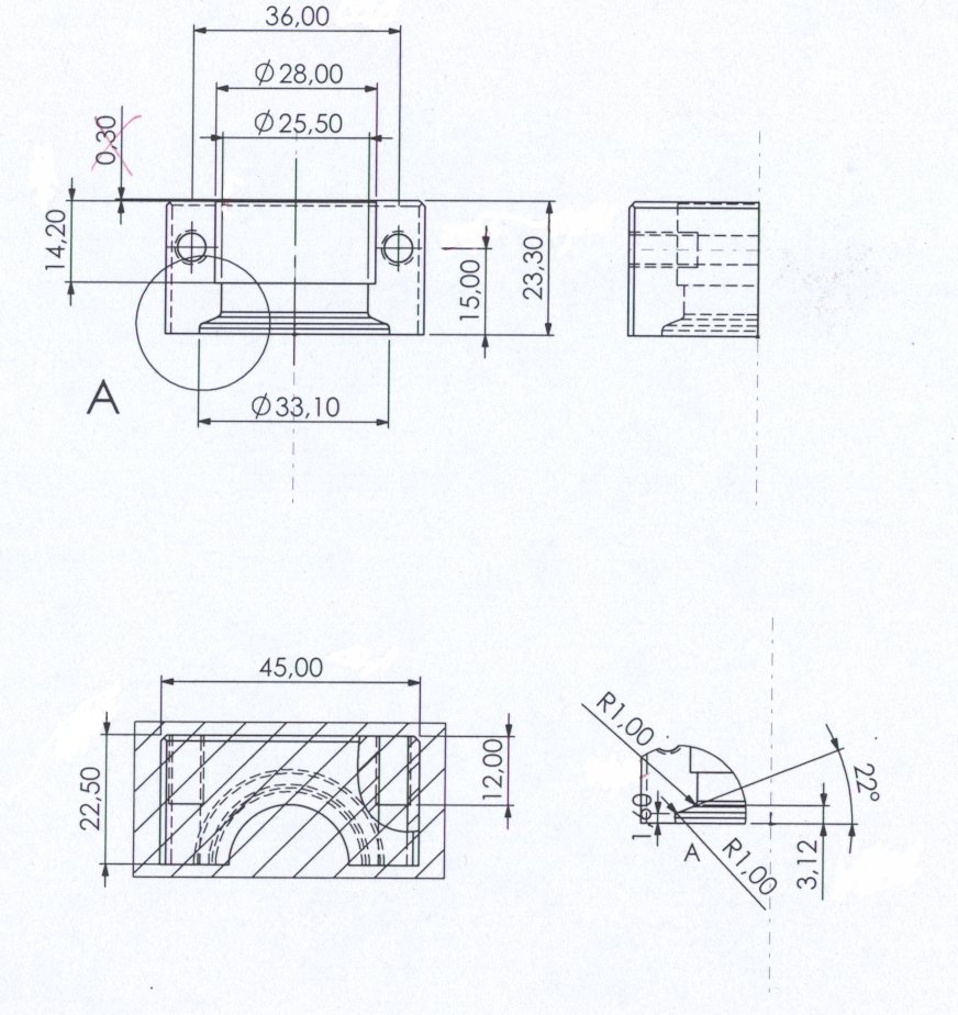

Hello all,
seit SP5 ist es ja möglich, einen Ausbruch in einer Zeichenansicht zu erstellen.
Ich wollte nun diese Zeichnung ausdrucken, und dabei musste ich feststellen, dass die komplette Zeichenansicht, in der der Ausbruch durchgeführt wurde, schraffiert ist (sowohl wenn ich die Zeichnung als pdf als auch als Hardcopy drucken möchte).
Mein Frage ist nun, ob diese Schraffureinstellung irgendwo aktiviert oder deaktiviert werden kann oder ob dies ein SP5-Fehler ist?
Matthias

ich vergass noch zu erwähnen, das ich den Neuaufbau bereits verwendet habe. Die Schraffur entsteht nämlich erst, wenn man bereits den Printbutton angeklickt hat. Vorher ist alles ganz normal.
Trotzdem Danke für deine Hilfe, aber vielleicht hast du, oder sonst jemand, noch eine Idee, wie man mein Problem bekämpfen kann.

ich hatte auch schon mit diesem Problem zu kämpfen und konnte es nur dadurch lösen, indem ich unter Systemoptionen/Zeichnungen den Punkt "Ausdruck von nicht aktualisierten Ansichten" von "Immer" auf "Nachfragen" umstellte.
Es scheint sich hierbei tatsächlich um einen Bug zu handeln.

ich hatte gleiches Problem bei einer Ansicht mit Ausbruch einer Gewindebohrung. Nach dem Regenerieren war die Schraffur nur im Ausbruch zu sehen ( so wie´s ja sein sollte ), aber nach dem Aufruf zum Drucken war die ganze Ansicht bis zu ihrer Umrandung schraffiert und wurde dann auch so ausgedruckt. Hab das nur dadurch lösen können, indem ich die Ansicht gelöscht und anschließend neu erzeugt habe.
Danach war das Problem verschwunden. Erklären kann ich das aber auch nicht. Denke das dies sicher eine Bug ist.

Hi nochmal,
hab mal den Ausdruck eingescannt und zum Anschauen angehängt.
Seht´s Euch an.
R.Wolters

ich bin mittlerweile auf eine Lösung draufgekommen, die nicht ganz lupenrein ist, die aber funktioniert.
Man erstellt den Ausbruch, klickt auf Neuaufbau und die komplette Ansicht ist schraffiert. Danach auf Druckvorschau, und in der Vorschau ist nichts mehr schraffiert. Nun muss man im Vorschaufenster gleich auf Drucken klicken und dann kommt die Zeichnung beim Drucker so heraus wie man es haben will.
Mats
