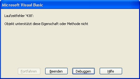

erstellt am: 20. Jun. 2007 09:43    Editieren oder löschen Sie diesen Beitrag!  <-- editieren / zitieren -->   Antwort mit Zitat in Fett Antwort mit kursivem Zitat    Unities abgeben: 1 Unity (wenig hilfreich, aber dennoch)2 Unities3 Unities4 Unities5 Unities6 Unities7 Unities8 Unities9 Unities10 Unities Nur für u.clemens 10 Unities + Antwort hilfreich
Sorry, aber ich kriegs nicht auf die Reihe.
Bahnhof
Mein "Text" sieht jetzt so aus:
Dim swApp As Object
Dim DrawingDoc As Object
Dim ret As Boolean
Sub main()
Dim sBlatt As String
    Dim iBlattAnzahl As Integer
    sBlatt = "Blatt"
    iBlattAnzahl = 1
Set swApp = CreateObject("SldWorks.Application")
Set DrawingDoc = swApp.ActiveDoc
ret = DrawingDoc.SetupSheet4( _
sBlatt & iBlattAnzahl, _
swDwgPapersUserDefined, _
swDwgTemplateCustom, _
0, _
0, _
True, _
"\\fesesrv00003\solidworks\vorlagen\ohne fehlmann logo\a4ohnelogo.slddrt", _
0.21, _
0.297, _
"Standard")
End Sub
Wie ist das jetzt gemeint mit "Wenn du nur sBlatt (ohne iBlattAnzahl) als ersten Parameter der SetupSheet4 Methode übergibst, wird sich der Blattname nicht ändern" ??
(hoffe ich nerve hier niemand mit meiner Fragerei!)
Mit freundlichen Grüssen
Andi

erstellt am: 20. Jun. 2007 09:49    Editieren oder löschen Sie diesen Beitrag!  <-- editieren / zitieren -->   Antwort mit Zitat in Fett Antwort mit kursivem Zitat    Unities abgeben: 1 Unity (wenig hilfreich, aber dennoch)2 Unities3 Unities4 Unities5 Unities6 Unities7 Unities8 Unities9 Unities10 Unities Nur für u.clemens 10 Unities + Antwort hilfreich
Hallo Andi,
immer locker bleiben und nicht die Nerven verlieren!
So müsste es klappen (jedoch nicht getestet)
Code:
Dim oSwApp As SldWorks.SldWorks
Dim oDrawingDoc As SldWorks.DrawingDoc
Dim oSheet as SldWorks.Sheet
Dim ret As Boolean
Sub main()
    'SolidWorks
    Set oSwApp = GetObject(,"SldWorks.Application")
    'Zeichnung
    Set oDrawingDoc = oswApp.ActiveDoc
    'Blatt
    oSwSheet = oDrawingDoc.GetCurrentSheet
    'Blattname
    sBlatt = oSwSheet.GetName
    ret = oDrawingDoc.SetupSheet4( _
        sBlatt, _
        0, _
        0, _
        True, _
        0.21, _
        0.297, _
        "Standard")
End Sub
Mfg Daniel

Nun habe ich die Meldung:
Objekt unterstützt diese Eigenschaft oder Methode nicht
oSwSheet = oDrawingDoc.GetCurrentSheet  (ist gelb markiert)

Ups!
Da habe ich ein Set vor der Anweisung vergessen, dummes VB6! (Es lebe .net)
Einfach ein Set davor schreiben, dann hoffe ich klappts, ich kann es nicht richtigt testen da ich deinen Pfad natürlich nicht habe!
Code:
Set oSwSheet = oDrawingDoc.GetCurrentSheet
