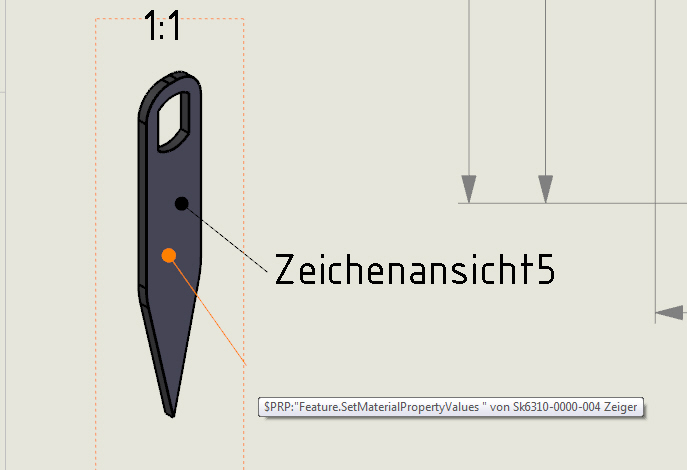

erstellt am: 02. Aug. 2011 15:48    Editieren oder löschen Sie diesen Beitrag!  <-- editieren / zitieren -->   Antwort mit Zitat in Fett Antwort mit kursivem Zitat    Unities abgeben: 1 Unity (wenig hilfreich, aber dennoch)2 Unities3 Unities4 Unities5 Unities6 Unities7 Unities8 Unities9 Unities10 Unities Nur für Oberparleiter 10 Unities + Antwort hilfreich
Hallo Kollegen,
ich habe das noch nicht ganz gegriffen mit der Farbe auslesen.
Ich möchte (wie im Bild zu sehen) diese Farbe einfach auslesen. Meinetwegen RGB-Wert-
Noch lieber wäre mir aber wenn ich der Farbe die ich in meiner Farbbilbliothek einen Namen hinterlegen könnte und diese dann ausgelesen wird.
Kann sich jemand vorstellen was ich möchte. Denke das dürfte nicht schwer sein oder?
Gruß Sven

erstellt am: 02. Aug. 2011 16:06    Editieren oder löschen Sie diesen Beitrag!  <-- editieren / zitieren -->   Antwort mit Zitat in Fett Antwort mit kursivem Zitat    Unities abgeben: 1 Unity (wenig hilfreich, aber dennoch)2 Unities3 Unities4 Unities5 Unities6 Unities7 Unities8 Unities9 Unities10 Unities Nur für Oberparleiter 10 Unities + Antwort hilfreich
Bild.zip
Hallo Kollegen,
ich brauche mal wieder Eure Hilfe.
Ich möchte in einer Zeichnung die Farbe des Teils/Baugruppe/Fläche ausgelesen haben.
Hätte gedacht, das über "Eigenschaft" auslesen zu können.
Am liebsten wäre es mir in meiner Farbbibliothek der Farbe einen Namen zuweisen zu können den ich dann wieder per "Bezugshinweis" auslesen kann.
Mir würde aber auch erst mal der RGB-Wert reichen.
Vielen Dank für Eure Hilfe
SVEN L.

erstellt am: 03. Aug. 2011 09:00    Editieren oder löschen Sie diesen Beitrag!  <-- editieren / zitieren -->   Antwort mit Zitat in Fett Antwort mit kursivem Zitat    Unities abgeben: 1 Unity (wenig hilfreich, aber dennoch)2 Unities3 Unities4 Unities5 Unities6 Unities7 Unities8 Unities9 Unities10 Unities Nur für Oberparleiter 10 Unities + Antwort hilfreich
Hallo Kollegen,
auch wenn dieser Beitrag nun schon 10Jahre alt ist...
...ich denke ich suche etwas ähnliches und nutze diesen.
Ich möchte in meiner Zeichnung aus meinem darin befindlichen Teil die Farbe auslesen lassen. Hätte gedacht ich mache es irgenwie über die Eigenschaften, was wiederum doof ist, weil ein Teil auch mal zwei Farben haben kann.
Vielleicht über den Bezugshinweis der von einer Fläche entweder den RGB-Wert (Hexadezimal oder dezimal ist erst einmal egal) ausliest oder was mir noch lieber wäre, dadurch dass ich mir eine eigene Farbbibliothek geschaffen habe, dort einen Farbnamen hinterlege und dieser ausgelesen werden kann.
Das wäre ein richtiges Highlight.
Hat jemand Ahnung wie ich das machen könnte?
Stefan...?
Vielen Dank im Voraus
- Sven -
