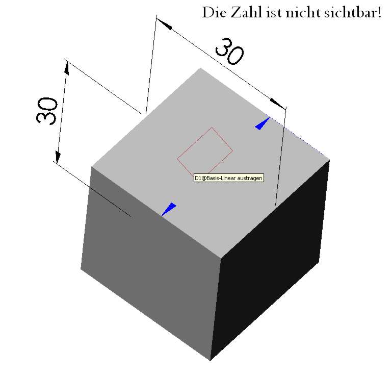

Leider haben wir immer wieder Darstellungsfehler. Wenn man z.B. Bemaßungen im 3D Modellbereich verschiebt oder anzeigt, verschwinden oft die Maßzahlen. Gibt es diese Probleme nur bei uns, oder hat jemand anderes ähnliche Probleme? (Synergy III, W2K, SW2000, alle möglichen Treiber probiert!)

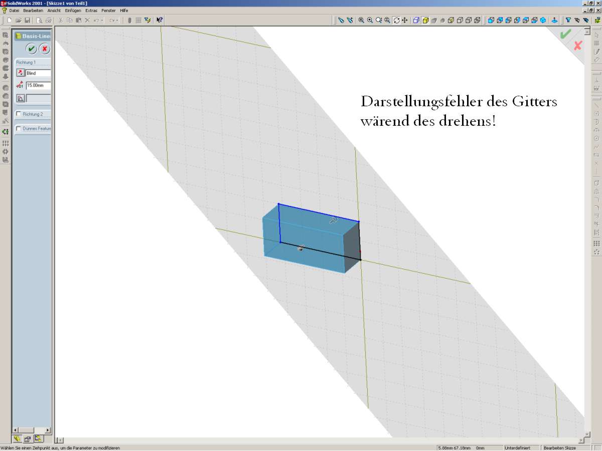

Eure Vorschläge sind schon OK! Aber trotz allem Probieren bekomme ich die beiliegend gezeigten Fehler nicht weg! Folgende Treiber mit allen möglichen Einstellungen haben ich probiert: Nvidia 5.32, 6.49, 6.50 und Elsa 7.56, 7.58 und 12.40

ich seh an den Screenies, dass du SW2001 fährst. Versuch doch mal den Software-OpenGL-Modus zu aktivieren, wenn dann die Darstellungsfehler verschwinden kannst du dir wenigstens sicher sein, dass es irgendwas mit den Treibern der Grafikkarte zu tun hat.
Die ELSA Treiber sind zwar im allgemeinen hervorragend, aber vielleicht versuchst du auch noch die NVidia-Referenztreiber, da sind gerade Ende letzter Woche die neuen 12.41 Referenzentreiber gekommen: http://www.nvidia.com/view.asp?PAGE=windows2000

Hallo Michael,
ich verwende den Betatreiber 7.97 von Nvidia für Win2k.
Hatte vorher die gleichen Probleme wie du.
Bei diesem Treiber ist eine "NvWsApps.cfg" enthalten.
Unter
"Weitere Eigenschaften"
"OpenGl-Einstellungen"
"Benutzerdefinierte OpenGl-Einstellungen"
kannst du hier "SolidWorks" auswählen.
Bei mir waren dann die Darstellungsfehler weg.

Hallo Stefan und Thomas,
jetzt benutze ich den nvidia 12.41 - Treiber mit Einstellung für Solidworks und die Fehler beim Bemaßen und Beschriften sind jetzt weg. Hurra!!!
Der in Bild 2 (siehe oben) dargestellte Darstellungsfehler ist auch bei Betrieb mit Software OpenGL vorhanden und vermutlich ein SW2001 Problem. Da er aber nur beim Drehen auftritt kann man damit schon leben.
