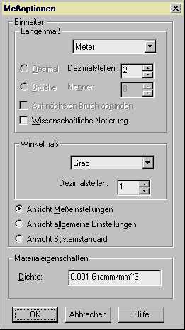

unter Extras/Eigenschaften Masse... erscheint ein Fenster zum Betrachten der Masseeigenschaften. Mit dem Button "Optionen..." kommt man in ein Fenster "Meßoptionen"!
Wer weiß, wie man die dort einzustellenden Werte per API-Makro verändern kann ?
Ich habe leider nur die Funktion ToolsMassProps gefunden - die öffnet mir allerdings nur das Fenster - Einstellen muß man selber.
Das Aufzeichnen eines Makros führt leider auch nicht weiter, weil da nur eben diese Funktion rauskommt - die Veränderungen in dem Fenster werden mit dem MakroRecorder nicht protokolliert.
mfg uc

Hallo uc,
der Wert ist die Dichteeigenschaft des Parts, das kannst du mit der SetUserPreferenceDoubleValue setzen.

Original erstellt von StefanBerlitz:
hallo stefan,
ja die Dichteeigenschaft ist auch dabei - aber das ist auch der einzige Wert, den wir schon seit langem "von außen" ("Materialdatenbank") steuern.
Mir gehts nun aber mehr um die Angaben:
- Längenmaß (Meter, Zentimeter, Millimeter, ...) im Bild = Meter
- Dezimalstellen - im Bild = 2
mfg uc

Hi uc,
ups, die APIs kenn ich auch nicht, aber es gibt ja noch das gute alte Sendkeys
Das könnte dann so aussehen:
Code:
Dim swApp As Object
Dim ModelDoc As Object
Sub main()
Set swApp = CreateObject ("SldWorks.Application")
Set ModelDoc = swApp.ActiveDoc
' den Extras/Masseeigenschaftsdialog aufrufen
Call ModelDoc.ToolsMassProps
' und mit den Tastaturkommandos füttern
' %o - ruft die Optionen auf
' {TAB}mfm - auf Längenmaße, dann ein M (könnte Meter oder Millimeter sein,
' je nachdem was vorher eingestellt war, dann f, jetzt garantiert Fuß
' dann nochmal m, jetzt garantiert Millimeter
' alles andere nach demselben Schema
SendKeys "%o{TAB}mfm{TAB}4{TAB}{TAB}rg{TAB}4{TAB}{TAB}{TAB}{TAB}0.00785{TAB}{ENTER}",True
End Sub
Kurzbeschreibung zu Sendkeys mit Auflistung der Sondertasten usw. entweder in der MSDN oder unter http://solidworks.cad.de/apitut_kap01.htm
