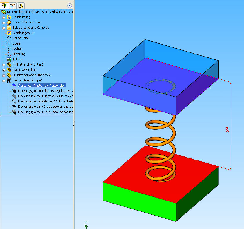

wago
Sehen Sie sich das Profil von wago an!   Senden Sie eine Private Message an wago  Schreiben Sie einen Gästebucheintrag für wago
Beiträge: 523
Registriert: 07.12.2000
erstellt am: 29. Jan. 2008 03:39    Editieren oder löschen Sie diesen Beitrag!  <-- editieren / zitieren -->   Antwort mit Zitat in Fett Antwort mit kursivem Zitat    Unities abgeben: 1 Unity (wenig hilfreich, aber dennoch)2 Unities3 Unities4 Unities5 Unities6 Unities7 Unities8 Unities9 Unities10 Unities Nur für MichaelHomann 10 Unities + Antwort hilfreich
Druckfeder_anpassbar.zip
Hallo hirschfelde,
schau dir mal diese BG an.
Darin ist eine Feder enthalten, die du an deine Bedürfnisse anpassen kannst.
Einfügen und Verknüpfen der Feder: Achse1 ist die Längsachse der Feder. Feder nur mit 1 Stirnseite verknüpfen, die gegenüberliegende Seite der Feder n i c h t verknüpfen!
Denn sonst hagelt es gelbe und/oder rote Markierungen.
Länge der Feder ist mittels Doppelklick auf "Ebene5  Länge der Feder" anpassbar.
Dann in der BG eine Gleichung erstellen: "L0@Ebene5  Länge der Feder@Druckfeder anpassbar.Part" = "D1@Abstand1", wobei bei dir anstelle "D1@Abstand1" die relevante Verknüpfung stehen wird.
Somit sind Federlänge und Teileabstand immer gleich.
Tipp zur Erstellung der Gleichung: Doppelklick auf "Ebene5  Länge der Feder", dadurch wird diese Bemaßung sichtbar, dann Einfachklick auf dieses Maß.
Danach Extras-Gleichungen-Hinzufügen anklicken. Jetzt steht schon "L0@Ebene5  Länge der Feder@Druckfeder anpassbar.Part" =  drin und du musst nur noch deine relevante Verknüpfung doppelklicken und bestätigen.
Walter

Original erstellt von hirschfelde:
... Ich hab die Feder runtergeladen im Normalzustand. ich will se aber einbauen und da isse nunmal kürzer. Ich verzweifel noch. Wie geh ich vor?
Danke im Voraus
Wir haben zwar (noch immer nicht!) kein PDM/PLM aber Federn sind für mich nur nervig!
Wir haben keine wirkliche Federdarstellung - Wir haben nur ein Rohr mit allen Infos wie die Feder. Ich baue die nun in der entspannten Länge ein und lass die auch so! Kollision hin oder her! Der Aufwand ist mir schlicht und einfach zu gross!
Nicht wirklich eine elegante Lösung, spart aber unheimlich viel Zeit!
Und nach dem zweiten Mal, wissen auch die Werkzeugmacher, dass das so "richtig" ist (oder, eine "Beschränkung des Systems"), auf der Zeichnung.
