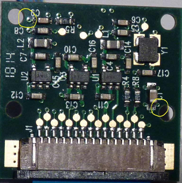

Hallo an alle Helfenden.
Keiner der Elektriker denkt an die Mechaniker oder anders
Die Platine ist nur von einer Seite mit 4Schrauben zu befestigen.
Für die Platine suche ich eine Möglichkeit der Befestigung in einem Kunststoffgehäuse.
Die Bohrungen sind 2,1mm im Durchmesser. Gelb eingegrenzte Bereich ergäben einen Kopfduchmesser von 3,1mm ohne Kontakt mit der Lötung.
Welche Schrauben?
Lieferkontakt?
Andere Art der Befestigung? Klippen oder Kleben schließe ich dabei aus.

Hallo Tho, welche Stückzahl ?
Welche Temperatur ?
Schüttelfestigkeit ?
Welcher Kunststoff?
Schrauben gibt es von Ejot ( nicht ganz billig ) oder von Arnold.

Hallo und einen guten Start in den Tag Ihr Beiden.
Klaus schreibt:
welche Stückzahl
Na , wie aus dem Bild oben zu ersehen ist 2 Stück. :D
Ne. werden wohl so 20 bis 30 Stück benötigt, da auch noch anderweitig eingesetzt.
Welche Temperatur ?
Wohnraumumgebung
Erdbebenfest. :D
Ausser beim Transport vom Wohnzimmer in den Keller....
Welcher Kunststoff?
PLA, ABS, PA,..
gibt es von Ejot
Ääähmm, aber nicht mit 1,6mm bis max 2mm Durchmesser.

Guten Morgen, ich habe nur nach M1 Schrauben gesucht und das hier gefunden.
http://www.mikromodellbau.de/Shop/artikelauswahl.php?kid=148
Mein Freund (Messerbauer) sagte mir mal das bei so kleinen Gewinden auch das amerikanische Gewinde reinpasst und die sind viel günstiger. torx screw für M2 würde ich mal die 0,086" versuchen. Leider konnte ich keinen Link finden und ich vermute er kauft diese in den USA ein.

Lege halt eine Kunststoffscheibe unter den Schraubenkopf, dann kann er auch größer sein.

Hallo ThoMay,
ich kenne den Einsatzfall nicht, aber bei der Größe, reichen da nicht evtl. auch zwei Schrauben links unten und rechts oben?
Die beiden anderen Punkte nur aufliegen lassen.
Oder frag mal den Goggel mach DIN977, DIN922 und DIN933.

Hallo ThoMay,
die Elektriker nutzen Kunststoff Befestigungen.
Kunststoffschrauben, Kunststoff Isolierscheiben/Buchsen, Spreizanker/Clipse.
Gibts bei Conrad, RS,  Richco plastic,  usw...
Spreizanker/Clipse sind schnell montierbar und verspannen die Platine nicht (Wichtig für die Lötstellen).

Normale Zylinderkopfschrauben mit Schlitz DIN 84 oder Innensechskant DIN 912.
M1,6; Kopfdurchmesser 3mm.

Hallo und Danke an alle Helfenden.
die gesuchten Informatione bzw ein Lieferant war nicht wirklich dabei.
@Sascha.
Du schreibst:
torx screw für M2
Leider sche ich keine mit Maschinengeweinde.
Wie oben beschrieben zum Einschrauben in kunststoff ähnlich Blechschrauben oder Holzschraune(gewinde)
@Jochen.
Auch ddie von dir gesuchten Befestigungselemente waren es nicht
@Chris.
Leider hat die Such bei den von dir genannten Lieferante kein Ergebnis gebracht.
Zudem hatte ich in der Frage Clips ausgeschlossen.
@Gerd Dieter.
Leider auch nicht, weil kein Maschienengewinde auf der Befestigungsseite vorhanden.
Dennoch, wenn jemand andere Informationen hat, immer hie einschreiben.

Hallo Tho
Vielleicht hilft die Seite weiter:
http://minischrauben.com/xtcmodified/product_info.php?products_id=20946
Ansonsten mal überlegen wer noch solche Schrauben verarbeitet.
Spontan: Uhrmacher, Optiker..

Hallo an alle Helfer.
Danke für die Informationen.
Gestern Abend bin ich dann doch noch hier fündig geworden.
