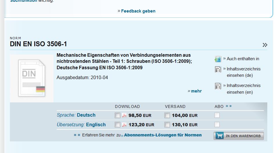

Wird die gängige Bezeichnung für austenitische Schraubenwerkstoffe nach ISO 3506-1 (z.B. A2-70, A4-50 usw.) international verwendet, oder gibt es außerhalb von Europa andere Bezeichnungen und Normen?
Ich versuche gerade "A4-70" in andere Normen zu "übersetzen", leider habe ich noch nicht mal die ISO 3506 ... :-(

Und in welche Norm möchten Sie die Bezeichnung denn übersetzen - Sprache würde ich ja noch verstehen?
Wenn Sie beim Beuthverlag "ISO 3506-1" eingeben bekommen Sie einige nationale Vergleichsregelwerke (OENORM, SN, BS, Gost, UNE) ausgewiesen.
Eine Liste der Normen mit internationaler Übereinstimmung (die darf ich aber nicht posten) fällt noch größer aus.
Es hat natürlich einen etwas besonderen Reiz, eine Norm zu übersetzen, die man gar nicht hat.
Eine Menge Informationen findet man auch hier, wobei ich nicht weiß, ob das in diesem Umfang legal ist. Immerhin kostet die Norm regulär 98,50€.

Original erstellt von Wyndorps:
Und in welche [b]Norm möchten Sie die Bezeichnung denn übersetzen - Sprache würde ich ja noch verstehen?
[/B]
Die Anführungsstriche bei "übersetzen" sollten andeuten, dass übersetzen nicht wörtlich gemeint ist.
Vielleicht formuliere ich die Frage besser um:
Versteht man auf dem amerikanischen Kontinent die Bezeichung A4-70?!?
