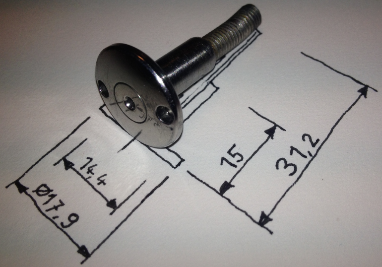

Es geht hier um etwas ganz praktisches. Wir wollen ein paar Bolzen austauschen, konnten diese jedoch noch nicht genauer identifizieren. Selbst diverse Fachhändler konnten nur Alternativen anbieten, nicht jedoch das Originalteil. Die meißten vermuteten, dass es eine Sonderanfertigung sei..
Aber hier lesen ja sehr viele schlaue Leute aus diversen Bereichen mit, deshalb meine Fragen:
Wie nennt man dieses Teil? (Wo bekommt man so etwas/wer stellt es her?)

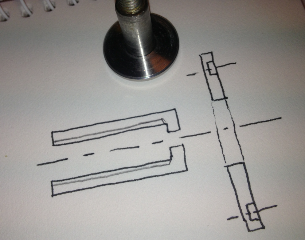

Es scheint eine M5 Gewindestange zu sein, die in die Buchse (6,7mm) (mit Kopf 17,9mm) hinein geschraubt wurde. Womöglich mit der kleinen eingesetzten Scheibe fixiert? (..vielleicht aber auch nur aus optischen Gründen verdeckt?)
Es wurde schon erfolglos (unter Einsatz von Rostlöser, Kriechöl, Heißluftföhn, ...) versucht die Gewindestange aus der Buchse zu lösen.
Das Ganze stammt aus einer Kohlefaser-Sandwich-Konstruktion und statt einer Mutter saß am anderen Ende ein Beschlag. Leider ist die Gewindestange bei einigen durchgebrochen/verbogen.
Aus reiner Neugierde würde es mich auch brennend interessieren, wie dieses Teil hergestellt/zusammengesetzt wird? Ich befürchte, das Teil wird aus einem Teil gedreht, in mehreren Schritten? Dann mit Bohrungen versehen, und das Gewinde wird geschnitten? Aber wie wird die kleine Mittelscheibe festgesetzt?
Immer her mit Euren Ideen!
Nächtliche Grüße, Daniel

Hallo un d einen guten Start in den Tag Daniel.
Nun, du schreibst:
Ääähm, kannst du uns das nicht sagen Daniel?
Als ich sehe diese Teil zum ersten Mal.
Es wird von mir gewagt zu behaupten, das dieses kein Normteil ist.
Nähere Informationen bekommst du vieleicht beim Lieferanten.
Ansonsten schneide den Kopf in der Mitte durch. Dann stelle mal ein Foto hier ein.
So sieht es auch aus.
Such Dir eine Werkstatt mit Drehbank in Deiner Nachbarschaft.
Aber bist Du bereit, den Preis für eine solche "Sonderanfertigung" zu zahlen?

Hallo Namensbruder,
leider verdeckt Dein Teil die Zeichnung, die Du darunter gemacht hast. Ob das Gewinde in dem Teil verschwindet und damit separat geschnitten wird bzw. eine Gewindestange verwendet wird oder das ganze ein Teil ist, solltest Du doch sehen können, oder? Man könnte ja das Gewinde nicht bis direkt an den Absatz schneiden.
Das mit der Scheibe verstehe ich noch nicht ganz.
Aber ich würde auch davon ausgehen, dass das ein mehr oder weniger Sonderteil (=nicht nach einer Norm) ist. Vielleicht verkauft es aber auch einer in der Form in einem Katalog? Die Einschlägigen Läden für sowas haben auch jede Menge Katalogteile, die nicht nach Norm sind.
Ansonsten würde ich mich weniger an dem Teil aufhalten, als vielmehr daran, wie sich Dein Verbindungsproblem lösen lässt. Ich gehe davon aus, dass es nicht ums Design, sondern nur ums halten geht, oder?

es könnte aber tatsächlich so sein dass es eine Hülse mit eingeschraubter Gewindestange ist. Die Gewindestange könnte dann am eingesteckten Ende ein Innengewinde haben und mit dem Deckel verschraubt sein. Die Bohrung die man auf dem Foto sieht, geht die komplett durch das Teil?
Vom Bild her könnte man vermuten dass es absichtlich zweiteilig hergestellt wurde damit man die Hülse zur Fixierung länger nutzen kann indem man das Gewinde wechselt. Könnte also zwar kein Normteil sein aber von der Herstellerfirme genutztes Standardteil.
Wenn das Teil eh kaputt ist geh an die Drehbank und Bohr das Ding da raus.
EDIT: Heißluftfön wurde zwar benutzt aber die kleine Bohrung könnte auch für eine kleine Heizpatrone sein, sozusagen vorgesehen zur Demontage des Teils (wird eigentlich bei großen Schrauben gemacht die unter höheren Temperaturen im Einsatz sind so am M30 in Schmiedepressen)
gruß Heiko

Hallo Daniel,
es sieht fast aus wie eine Buchschraube oder Buchbinderschraube.
Vielleicht hilft die Suche in diese Richtung weiter.

Original erstellt von daniu:
[...] Man könnte ja das Gewinde nicht bis direkt an den Absatz schneiden. [...]
Ok, dann ist es defenitiv, wie vermutet, eine eingesetzte Gewindestange.
Original erstellt von Press play on tape:
[...] es könnte aber tatsächlich so sein dass es eine Hülse mit eingeschraubter Gewindestange ist. Die Gewindestange könnte dann am eingesteckten Ende ein Innengewinde haben und mit dem Deckel verschraubt sein. Die Bohrung die man auf dem Foto sieht, geht die komplett durch das Teil? [...]
Die ca. 2mm Bohrung ist nur in zusammengesetzten Zustand nur ca. 3mm tief. Dann stößt man wohl auf die Gewindestange.
Da wird es wohl drauf hinauslaufen.. Bin mir aber nicht sicher, ob ich es ohne Drehbank schaffe, ohne das Innengewinde zu zerstören..
[...] sieht fast aus wie eine Buchschraube oder Buchbinderschraube.[...]
Stimmt! .. Falls es jetzt doch keine eingesetzte Scheibe ist, sondern das Ende der Büchse, die in den Kopf (eigentlich auch nur eine große Scheibe) eingesetzt wurde - wie wird dies gemacht? Lediglich eingepresst? Bitte entschuldigt die Frage, aber kann mit einer solchen Pressung auf nicht einmal 3mm Länge (auf der Büchse) wirklich eine dauerhafte Verbindung geschaffen werden, die die Kräfte beim Anziehen der Schraube aufnimmt?
