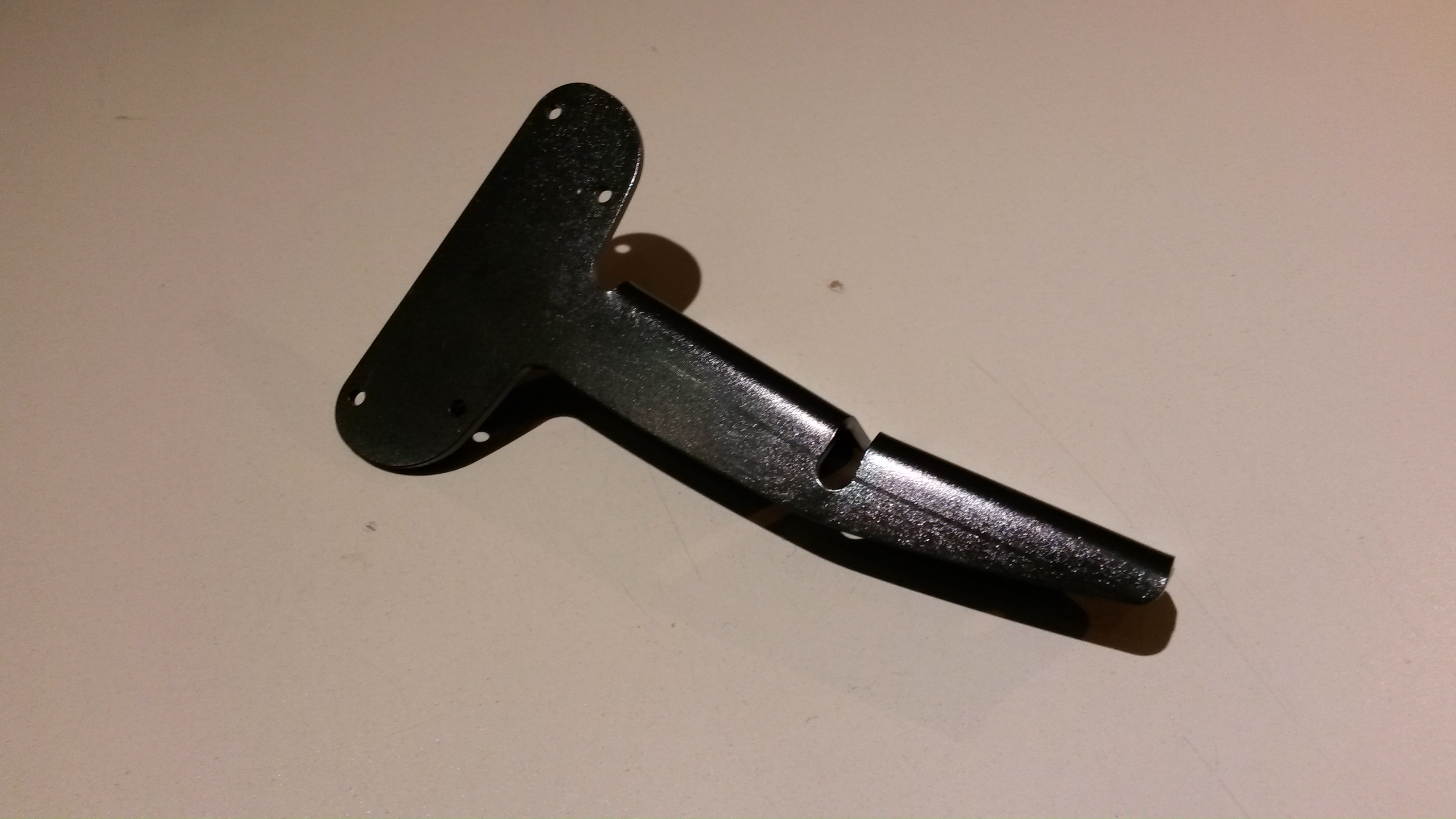

Leo, dieses Verfahren wenden wir bei vielen Teilen standardmäßig an. Die Teile weisen einen tiefschwarzen Farbton auf bei etwas erhöhter Korrosionsbeständigkeit.
Gruß, Carsten
