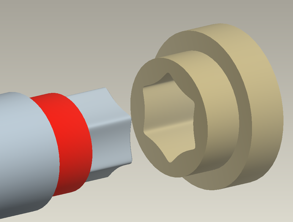

Hallo Alex,
zur Stirnverzahnng und Bruchtrennung kann ich nichts beitragen. Wahrscheinlich hast du es schon betrachtet aber bei demontierbaren Wellen drängt sich bei mir Werkzeugwechsel auf. Da wird das ständig gemacht mit hoher Wiederholgenauigkeit, Steifigkeit, Drehzahl ...
Also Morsekegel, Steilkegel, Hohlschaftkegel in eventuell angepasster Form.
Etwas kürzer dürfte man noch mit einer Polygonverbindung P3G, P4C fahren (DIN 32711 / DIN 32712).
http://www.polygona.ch/Polygon/P3G.htm
Die sind besonders interessant wenn du eine Hohlwelle hast und räumen kannst.
P3G gibt es auch konisch (z.B. Werkzeugwechselsystem Capto).
Zu diesen Varianten dürfte es ausreichend Berechnungs-/Auslegungsunterlagen geben.
Alternativ eine frei ausgelegte Polygonverbindung. Herstellbar in beliebiger Ausprägung (Eckenzahl, Unrundheit, auch konisch) durch Drehen (Innen- und Aussenpolygon, also auch für Vollwelle geeignet) in hoher Präzision (z.B. Fa. Iprotec, unterstützen sicherlich bei der Auslegung)
http://www.ictt.de/ictt/index.html
Eventuell auch eine Evolventenverzahnung (z.B. DIN 5480) zur Drehmomentübertragung mit zylindrischen Zentrierabsatz zur Positionierung.
Alle diese Verbindungen sind sicher in der Auslegung, es gibt genormte oder erprobte Berechnungsverfahren, man kann sie messen und dokumentieren.
Ob das bei einer Bruchtrennung möglich ist? Hier stelle ich mir das präzise Ausrichten (Verdrehung) bei der Montage (Blindmontage da Trennung unter der Lagerung?) nicht trivial vor.
Hoffe bin nicht am Thema vorbeigeschröngelt

@Ford: Deine Ideen sind eigentlich ziemlich gut, sogar so gut, dass zur Polygonverbindung bereits Varianten konstruiert sind. Hierbei ist allerdings die ungünstige Spannungsverteilung an den "Ecken" der Verbindung unvorteilhaft.
Solche Verbindungen haben ebenfalls einen Nachteil, sie sind mit einer Durchmesserzunahme verbunden, da ich die Press-, Steck-, etc.-Verbindung ja auf irgendeine Art fügen muss. Diese Durchmesserzunahme lässt sich mit einer Stirnverbindung relativ gut umgehen.
Das blinde Fügen unter dem Lager stellt fertigungstechnisch kein Problem dar, diese Information habe ich zu mindest von einem Fertigungsingenieur erhalten. Das sollte deshalb auch kein Kriterium für die Auswahl meiner Verbindung sein.

... Hierbei ist allerdings die ungünstige Spannungsverteilung an den "Ecken" der Verbindung unvorteilhaft.
Hallo Alex,
dann schau dir mal die Fa. Iprotec genau an. Die haben ein Verfahren entwickelt mit dem sie Polygone auf Basis einer Zykloide drehen (Anzahl der "Ecken", Unrundheit, also innerer und äußerer Hüllkreis konfigurierbar, Qualität IT6). Hier ist der Spannungsverlauf deutlich günstiger als bei den P3G/P4C Polygonen. Näherungsweise vielleicht mit einem Torx vergleichbar (Bild).
Wenn die Trennung nicht zwingend unter der Lagerung sein muß kannst du dir die Durchmesserzunahme rechts oder links der Lagerstelle (rot im Bild) holen wo sie ja eh vorhanden ist, sonst wär die Trennung ja nicht nötig.
