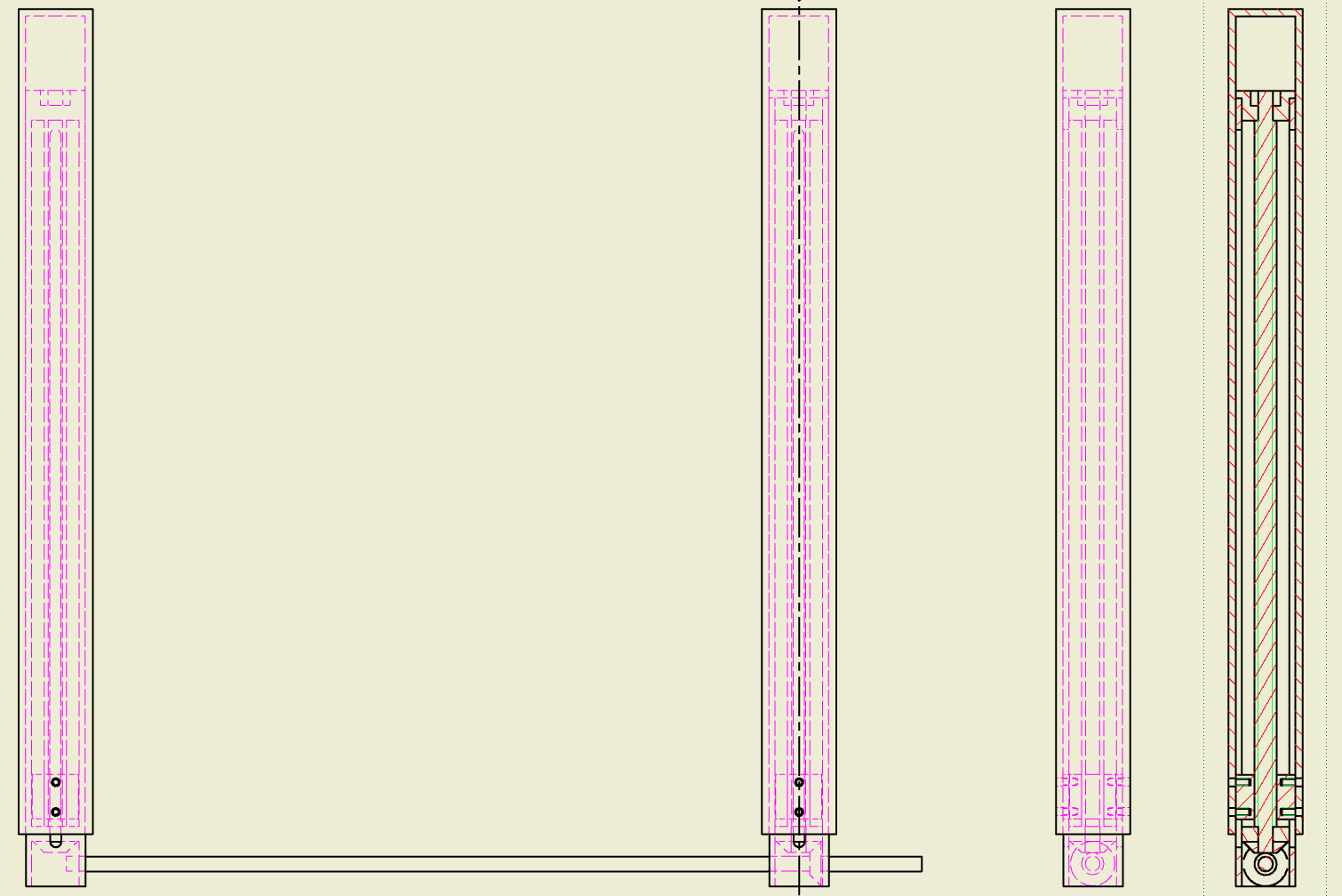

Guten Morgen,
ich habe eine Kontruktion entwickelt, die so allerdings nicht funktionieren kann.
Es wäre hierbei nötig, mit einem Seilzug auch drücken zu können, was natürlich nicht
gehen wird.
Was glaubt ihr, könnte ein Bowdenzug auch "Druck" ausüben...?

erstellt am: 27. Aug. 2013 11:02    Editieren oder löschen Sie diesen Beitrag!  <-- editieren / zitieren -->   Antwort mit Zitat in Fett Antwort mit kursivem Zitat    Unities abgeben: 1 Unity (wenig hilfreich, aber dennoch)2 Unities3 Unities4 Unities5 Unities6 Unities7 Unities8 Unities9 Unities10 Unities
...die Kräft sind nicht all zu groß, ich möchte mittels zweier kleiner Zahnstangen
und einem Zahnrad den Synchronlauf von zwei Pneumatikzylindern gewährleisten.
Meine Denkfehler aber war, ausfahren würden die absolut gleichmäßig. Beim einfahren
aber müßten die daran befestigten Seilzüge eben schieben. Oder ich müßte eine Feder
integrieren, was aber das Ganze zu aufwändig machen würde und zudem auch einen erhöhten
Kraftaufwand zur Folge hätte.

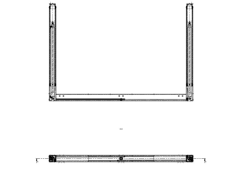

Hallo Tommi
Wenn ich versuche aus den *Krümeln* die du uns gibst ein Brot zusammenzusetzen
bekomme ich das leider nicht hin.
Vielleicht würde uns eine Skizze des Aufbaus weiterbringen.
Gruß Peter

In meinem Fall kommt allein eine machanische Lösung in Betracht. Nur eben ist der Platzmangel
hierbei sehr hinderlich...

erstellt am: 27. Aug. 2013 12:07    Editieren oder löschen Sie diesen Beitrag!  <-- editieren / zitieren -->   Antwort mit Zitat in Fett Antwort mit kursivem Zitat    Unities abgeben: 1 Unity (wenig hilfreich, aber dennoch)2 Unities3 Unities4 Unities5 Unities6 Unities7 Unities8 Unities9 Unities10 Unities
Hub.pdf
...hier mal was zum Verständis...

erstellt am: 27. Aug. 2013 12:18    Editieren oder löschen Sie diesen Beitrag!  <-- editieren / zitieren -->   Antwort mit Zitat in Fett Antwort mit kursivem Zitat    Unities abgeben: 1 Unity (wenig hilfreich, aber dennoch)2 Unities3 Unities4 Unities5 Unities6 Unities7 Unities8 Unities9 Unities10 Unities
Im unteren Querrohr laufen zwei Zahnstangen über ein Ritzel gegenläufig und sind über
einen Seilzug mit dem Teleskoprohr verbunden. Beim ausfahren bremst quasi der langsamere
den schnelleren.
Beim einfahren aber eben müßte ich die Zahnstangen über eine Feder wieder in ihre Ausgangstellung
zurück ziehen, da sich ja eben der Seilzug nicht zurück "schieben" läßt.

Ok verstanden. Mußte erstmal sehr weit Zoomen.
Hier aber nochmal die Sache mit der Spindel.
Quick & dirty

...sieht gut aus... hatte anfangs eine ähnliche Konstruktion, allerdings das kleinere Rohr innen. Damit hatte ich ein Lagerungsproblem mit der Spindel oben.
In dem Fall, wie´s Du vorschlägst, müßte das Innenrohr allerdings dann auf die gesamte Hublänge geschlitzt werden.
Tommi

Jep muß es. Zuzgl. der Mutternlänge :-)
Da sehe ich aber kein Problem drin.
Sollte trotzdem noch Stabil genug sein.
Da ich mal schätze das dein Pneu Zylinder max. nen 50er Kolben hat
kommen wir so auf max. 120kg Hubmasse.
