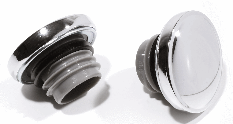

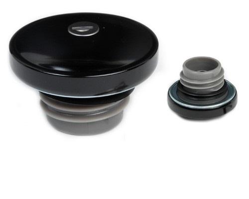

bin bereits seit längerer Zeit auf der Suche nach einem Gewindetyp. Einzigster hinweis den ich habe ist das der außendurchmesser ca. 45,8mm ist. Dieser Gewindetyp muss aber irgendein Standard sein da div. Hersteller ihn benutzen. Ich hoffe Ihr könnt mir helfen.

Soweit ich mich erinnern kann, hatten wir damals ein Trapezgewinde vorgeschrieben (Motorradtankdeckel). Vergleiche mal deinen Deckel mit der Norm im Tabellenbuch.

Sieht für mich von Gewindeform und Flankenwinkel (30°) nach einem Rundgewinde aus, könnte aber auch ein Rohrgewinde (55°) sein.  Man müsste die Teile in der Hand haben. Auf dem oberen Bild steht 46R, was auf deinen Außennenndurchmesser von 46mm hindeutet.
Genaueres zu Tankgewinden weiß ich aber auch nicht.

Ich muss passen. Auch mein Gewindenormenbuch gibt nichts her; ich habe bei Gewinden für Kunststoffbehälter und Fassverschraubungen geschaut.
Wie groß ist denn die Steigung, bzw. wie viele Gänge gehen auf 1 Zoll (25,4mm)?

Sieht nach Kunststoff-Spritzguß aus, da ist im Prinzip jedes Gewinde möglich. Vielleicht kommen die Deckel alle vom gleichen Hersteller und sind deswegen alle ähnlich.
Bei Blech wäre ein Rundgewinde optimal, das sieht aber nicht so aus.

das sieht mir sehr stark nach einer sogenannten" Werksnorm " aus .
Die genannten Abmessungen deuten auf einen Zollhintergrund. mit  Rd 46 x 1/6" Rundgewinde DIN 405 als Basis.
Wenns Dir wirklich wichtig ist kannst Du mir das Bauteil zum Ausmessen zukommen lassen , hab da einige Möglichkeiten die Geometrie genau zu bestimmen.
Grüße Andreas

Nein ... natürlich nicht  .
Da es anscheinend nicht so leicht ist wie gedacht werde ich mir ein billigen Tankdeckel kaufen und diesen soweit bearbeiten sodass ich nur noch der Kunststoffrohling habe (inkl. Gewinde). Ziel ist es ein Adapter zu haben von 2 1/2 Zoll x 16 Tpi auf "Tankdeckelgewinde".
