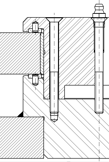

Hallo Forum,
ich muss gerade ein Gelenk konstruieren (siehe Bild).
Dabei habe ich eine Frage zum axialen Spiel des Gleitlagers. Um wie viel Länger muss der Bolzen der eingeschraubt ist sein, dass sich das Lager mit dem Blech zwischen den zwei Anlaufscheiben problemlos drehen lässt? Gibt es da irgendwelche Vorgaben der Hersteller?
Ich hab jetzt den ganzen Nachmittag die Lagerkataloge gewälzt, aber keine brauchbare Antwort gefunden. Kann man pauschal sagen 2-3 Zehntel...?
Vielen Dank für eure Hilfe...

Es sollte nur sichergestellt sein, daß die Buchse axial nicht klemt.
Wenn alle Teile aus dem gleichen Material ( Stahl ) sind, ist es einfach.
Andernfalls, mußt du die unterschiedliche Wärmedehnung berücksichtigen, die kann bei Kunststoff sehr hoch sein.

Hallo und einen guten Start in den Tag Lichtschutzfaktor30.
Du schreibst:
Wie du schon festgestellt hast  NEIN.
Pauschal NEIN
Welcher Lagerduchmesser, Kräfte, Momenten, Genauigkeit, Oberflächenbeschaffenheit, Oberflächenbehandlung, Umgebungseinflüsse,....
Pauschschal kann man nur sagen, Gleitlager spielfrei => Klemmt.
Weiter schreibst du:
Wenn du die von meinem Vorschreiber erwähnten Materialpaarungen abgeklärt hast
=> Toleranzrechnung mit Beachtung der Umelteinflüsse wie Temperatur,.....
Kleiner Tipp von mir:
Wenn du das alles berechnet und beachtet hast sieh von hause aus Toleranzausgleichscheiben unter dem Bolzen vor. Diese Scheiben sollten gestuft sein in 0,05mm und 0,1mm. Hierdurch gewährleistest du den von dir geforderten Spalt im Bereich von +0,05 und -0,05mm
Wenn dir das Ganze zu viel ist, nimm Kontakt zu einem Gleitlagerlieferanten auf, lasse dir einen Außendienstmitarbeitwer kommen und überlasse diesem die Auslegung.

... und verwende keine Senkkopfschrauben - weil in diesem Fall überbestimmt - sondern irgendetwas mit ebener Spannfläche (din 912, 6912, 84, 931, 933, etc.)
stimmt    theoretisch
In der Praxis suchen auch die sich ihren Weg , und manchmal verbiegen sie sich sogar dabei
