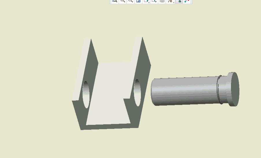

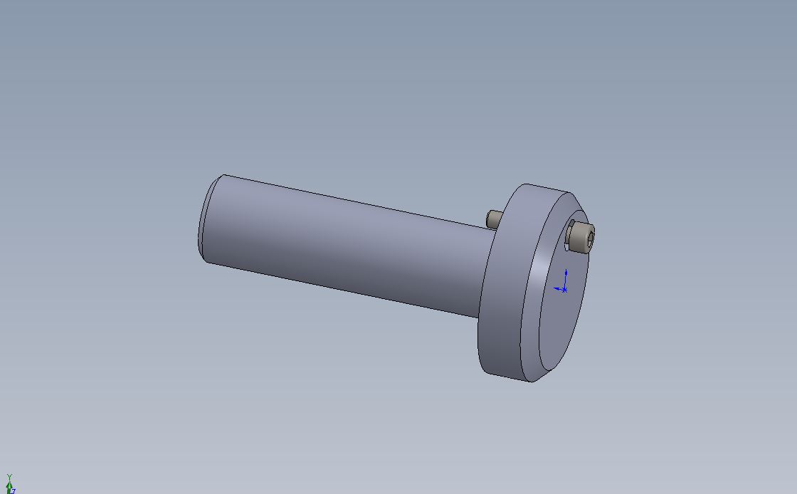

ich suche nach einer Sicherung für zwei nebeneinanderliegende Bolzen (siehe Bild 1). Die Bolzen können weder auf der Gegenseite noch im Inneren der Kassette gesichert werden.
Meine derzeitige Lösung ist ein umgeformtes Blech, welches über den Bolzen liegt (siehe Bild 2). Das Blech wird dann mit einer Schraube in der Kassette gesichert.
Achja die Bolzen müssen keine Axialkräfte aufnehmen. Der Abstand der Bolzen ist 60mm.
Hat von euch vielleicht jemand eine elegantere Lösung? Danke schon mal.

in ähnlichen Fällen haben wir ein dickes Blech genommen und Löcher reingebohrt, so daß die Bolzen darin verschwinden können, wobei die Bleche genau wie bei Dir mit 1 - 2 Schrauben befestigt wurden.

an sowas hab ich auch schon gedacht, nur leider brauchen wir so ca. 30tsd stück im Jahr. Am liebsten wäre mir ein Standardteil  , oder nicht so aufwendig zum herstellen ist.

Des aufwendig war auf meine Sicherung bezogen. Achja und nichtrostend sollte es auch sein und vielleicht auch optisch nicht zu plump aussehen.
Wahrscheinlich komm ich um mein Blech nicht rum.

Aber etwas einfacher gestaltet kann es schon sein. Statt tiefgezogen, entweder hutförmig gebogen in Querrichtung, oder U-förmig in Längsrichtung.

Das blöde ist einfach nur, dass ich nur von vorne hinkomme und ich auf der hinteren Seite kein "Fleisch" für einen Sicherungsring oder so hab.
Gibt es so eine Art Feder, die man vor der Montage über den Bolzen steckt und dann mit einem Hammer den Bolzen montiert?
Sodass die Feder oder der Draht oder so eben innerhalb der Kassette rastet.
Wenn ich es allerdings innen sichern will, muss ich das Kunststoffteil welches darin läuft ändern.

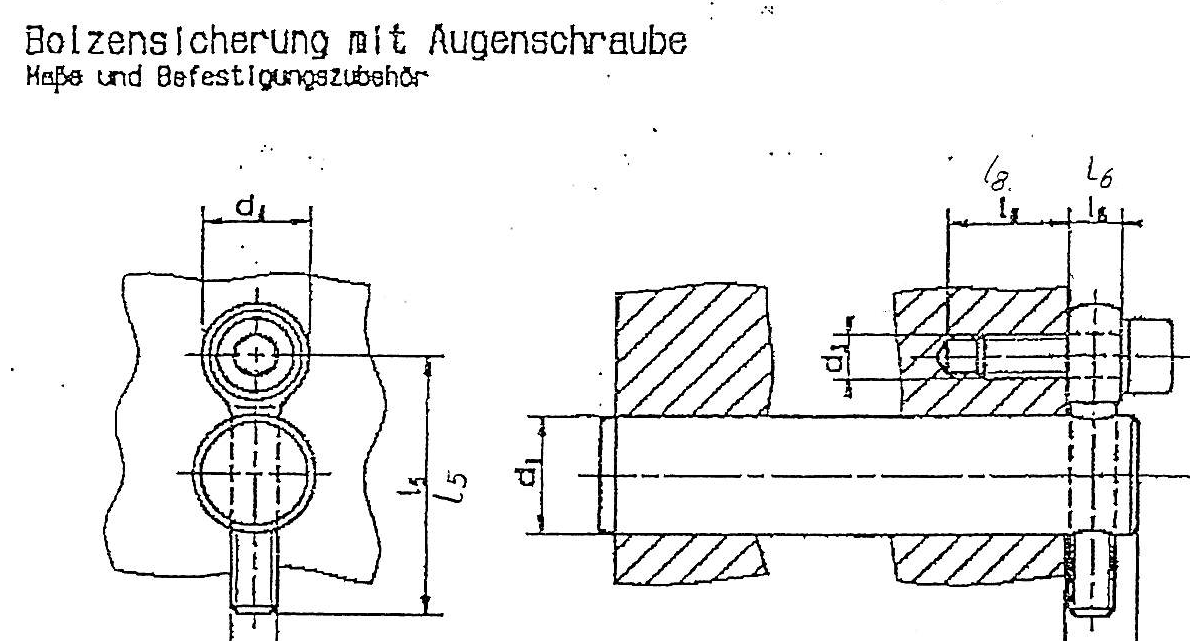

warum nicht einfach sowas ? (siehe Bild)
Oder müssen sich die Bolzen drehen lassen ?
Grüße Andreas

auch ne interessante idee. der bolzen hat allerdings nur 8er durchmesser und nen 12er kopf (glaub ich)
muss ich nochmal überprüfen.

bei kleinen Durchmessern geht sowas
http://www.leschhorn.de/bohrbuchsen/PDF/DIN-173_Teil_1_Flachkopfschrauben.pdf
Sicherungsschraube für Bundbohrbuchsen.
Grüße Andreas

entweder hast Du die Rahmenbedingungen Deiner Frage nicht genau genug
definiert (Lad Dein Part mal hoch)
oder meine Antwort nicht verstanden
Das kann ein Normteil bei Deinen speziellen Anforderungen natürlich nicht !
Das Prinzip des Ganzen ist aber Verstanden ?
Grüße Andreas

Peterpaul
Mb Ing.
Sehen Sie sich das Profil von Peterpaul an!   Senden Sie eine Private Message an Peterpaul  Schreiben Sie einen Gästebucheintrag für Peterpaul
Beiträge: 386
Registriert: 09.09.2003
Inventor 9 SP4; Inventor 11;
Solid Works Office Premium 2007
erstellt am: 18. Aug. 2011 08:17    Editieren oder löschen Sie diesen Beitrag!  <-- editieren / zitieren -->   Antwort mit Zitat in Fett Antwort mit kursivem Zitat    Unities abgeben: 1 Unity (wenig hilfreich, aber dennoch)2 Unities3 Unities4 Unities5 Unities6 Unities7 Unities8 Unities9 Unities10 Unities Nur für mennne 10 Unities + Antwort hilfreich
Bohrung in der Kassette mit Gewinde ausführen, Bolzen oben am Kopf auch mit Gewinde ausführen.
Nur als Idee
Devastator
Sehen Sie sich das Profil von Devastator an!   Senden Sie eine Private Message an Devastator  Schreiben Sie einen Gästebucheintrag für Devastator
Beiträge: 484
Registriert: 14.07.2005
erstellt am: 23. Aug. 2011 07:09    Editieren oder löschen Sie diesen Beitrag!  <-- editieren / zitieren -->   Antwort mit Zitat in Fett Antwort mit kursivem Zitat    Unities abgeben: 1 Unity (wenig hilfreich, aber dennoch)2 Unities3 Unities4 Unities5 Unities6 Unities7 Unities8 Unities9 Unities10 Unities Nur für mennne 10 Unities + Antwort hilfreich
Hallo mennne,
eine elegantere Lösung habe ich nicht wirklich aber wir verwenden gerne sowas (siehe Bild):
Bolzen ohne Absatz aber mit Nut; Bleche mit zwei Bohrungen; zwei Schrauben... fertig.
Das Blech könnte auch über beide Bolzen gehen. Dann wäre halt bei einer Demontage beide Bolzen gleichzeitig ungesichert (Risiko?).
Das Gewinde im Bolzen ist für den Demontagefall zum rausziehen.
Gruß Devastator

WiedemTh
Sehen Sie sich das Profil von WiedemTh an!   Senden Sie eine Private Message an WiedemTh  Schreiben Sie einen Gästebucheintrag für WiedemTh
Beiträge: 366
Registriert: 22.02.2005
SolidWorks 2020
Windows 10 Pro
Fujitsu Celsius W550
Intel Xeon CPU E3-1270 v5 3.60GHz
Quadro M4000 mit Treiber 31.0.15.3770
erstellt am: 23. Aug. 2011 12:13    Editieren oder löschen Sie diesen Beitrag!  <-- editieren / zitieren -->   Antwort mit Zitat in Fett Antwort mit kursivem Zitat    Unities abgeben: 1 Unity (wenig hilfreich, aber dennoch)2 Unities3 Unities4 Unities5 Unities6 Unities7 Unities8 Unities9 Unities10 Unities Nur für mennne 10 Unities + Antwort hilfreich
ähnliches Prinzip mit Augenschraube wäre so.

mennne
Konstukteur
Sehen Sie sich das Profil von mennne an!   Senden Sie eine Private Message an mennne  Schreiben Sie einen Gästebucheintrag für mennne
Beiträge: 16
Registriert: 05.08.2011
SWX 2011
erstellt am: 24. Aug. 2011 08:03    Editieren oder löschen Sie diesen Beitrag!  <-- editieren / zitieren -->   Antwort mit Zitat in Fett Antwort mit kursivem Zitat    Unities abgeben: 1 Unity (wenig hilfreich, aber dennoch)2 Unities3 Unities4 Unities5 Unities6 Unities7 Unities8 Unities9 Unities10 Unities
Hallo zusammen.
Des mit dem Sprengring funktioniert leider nicht, da die Anlagefläche nicht gerade sondern rund ist.
Ich werde höchstwahrscheinlich einen 8er Bolzen mit einem 6er Gewinde nehmen.
Danke allen recht herzlich.
