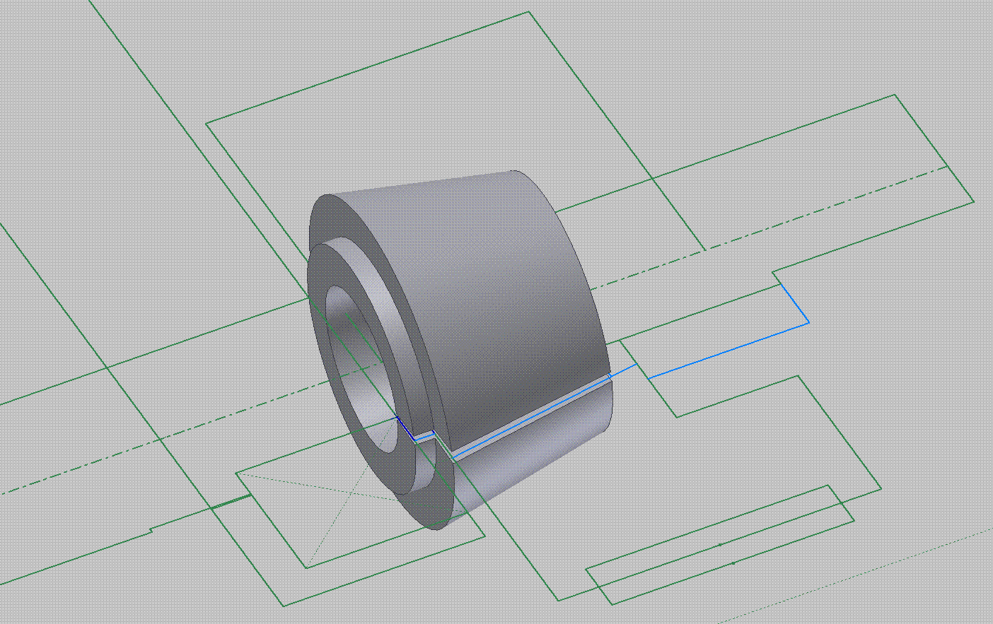

Moin!
Ich möchte eine Zahnriemenscheibe und ein Festlager gemeinsam mit einer Wellenmutter gegen die Wellenschulter einer Gewindespindel verspannen. Der Wellendurchmesser ist an dieser Stelle 8 mm, und es sind auch Axialkräfte aufzunehmen. Zur sicheren Drehmomentübetragung würde ich gern einen Klemmkegel wie dargestellt verwenden.
Weiß zufällig jemand, ob und wo es solche nur aus Kegel bestehenden Kegelspannbuchsen fertig gibt? Ich könnte mir auch vorstellen, einen Kegel aus einer Rohrverschraubung o.ä. zu verwenden.
Benötigt werden mehrere hundert Stück.

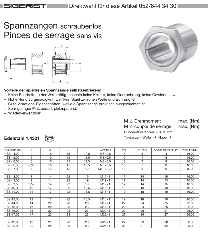

Hallo Roland,
ist zwar nicht genau das was du suchst, aber vieleicht hilft dir die
innere Büchse dieser selbstzentrierenden Spannzange:
http://www.sigerist.ch/de/desktopdefault.aspx/tabid-18
Zur Not müsstest du evtl. das Gewinde wegdrehen.
Grüße Matthias

Oh ja, das Misumi-Teil ginge, aber der Kragen würde axial zusätzlichen Platz verbrauchen, den ich nicht habe. Da die Welle vorgegeben ist (Katalogteil), benötige ich schon jetzt eine Vertiefung in der Riemenscheibe, um überhaupt noch an das Gewinde für die Wellenmutter zu gelangen.
Riementyp ist noch völlig offen. T5 wäre OK.
Ähnliche Kegelspannbuchsen mit Gewindeansatz wie weiter oben angeregt kenne ich schon (sogar nicht nur "praktisch ausgewuchtet" sondern sogar wirklich unwuchtfrei  ), aber ehe man bei diesen Stückzahlen anfängt, diese winzigen Teile zu spannen und nachzubearbeiten, wird es wohl besser sein, direkt nach Zeichung passende Kegelbuchsen zu fertigen.
Oder aber ich setze ganz auf die axiale Verspannung und die Reibung auf den Stirnflächen. Wenn ich durch eine zusätzliche Sicherung der Wellenmutter die dortige Seite mit in die Momentübertragung einbeziehen kann, könnte das reichen.
Kegel wäre mir aber lieber.

erstellt am: 25. Mrz. 2010 15:51    Editieren oder löschen Sie diesen Beitrag!  <-- editieren / zitieren -->   Antwort mit Zitat in Fett Antwort mit kursivem Zitat    Unities abgeben: 1 Unity (wenig hilfreich, aber dennoch)2 Unities3 Unities4 Unities5 Unities6 Unities7 Unities8 Unities9 Unities10 Unities
Danke, zusammen!
Es stehen ab Außenkante des Lagers noch 19 mm inclusiv Wellengewinde M8 (Feingewinde, glaub ich) zur Verfügung. Die Skizze in dem gif ist schon recht genau. Bemaßt und gerade kann ich die später mal abbilden. Jetzt grad passt das nicht.
lar hab ich auch schon Form F bei Misumi angesehen. Bei 1mm Luft zur Lagerplatte würde da nur noch 2 mm Gewinde zu sehen sein. Die Scheibe ist bereits mit 16 mm skizziert, da ich im Entwurf schon an T5x10 gedacht habe.
SKR Typ M könnte gehen.
Mit einer hydraulische Spannbuchse erreiche ich dagegen nicht die axiale Verspannung, mittels derer ich die axial (Zug-)Last von der Welle an das Festlager weitergeben will.
Wegen der Axialkraft und vor allem weil die Anordnung hängend sein wird, möchte ich das vorgegebene Wellengewinde gern nutzen, sonst sackt beim zur Synchronisierung des Drehwinkels (es sind mehrere Spindeln) nötigen Lösen der Verbindung immer gleich alles ab.
