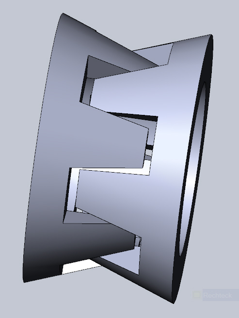

Hallo und einen schönen Tag an alle fleißigen Helfer.
Mal wieder auf der Suche nach Begriff, Sachwort, Fertiges Teil...
Es besteht aus 2 ineinander verschiebbare Kegel um eine Hülse zentrisch zu spannen.
Irgendwo habe ich sowas auf den weltweiten Infosystem gesehen weiß aber nicht wo gesucht und gefunden
Seid Ihr bitte so nett und helft?

Hallo ThoMay,
gibt es solche Antriebe nicht bei einem stufenlosen Keilriemenantrieb?
HTHHope this helps (Hoffe, es hilft weiter) Gruss Gerhard

Nein, die sind sehr steil ausgeführt. Die sollen ja nicht spannen, sondern einen großen Durchmesserbereich abdecken.
Fertig habe ich sowas auch noch nicht gesehen.

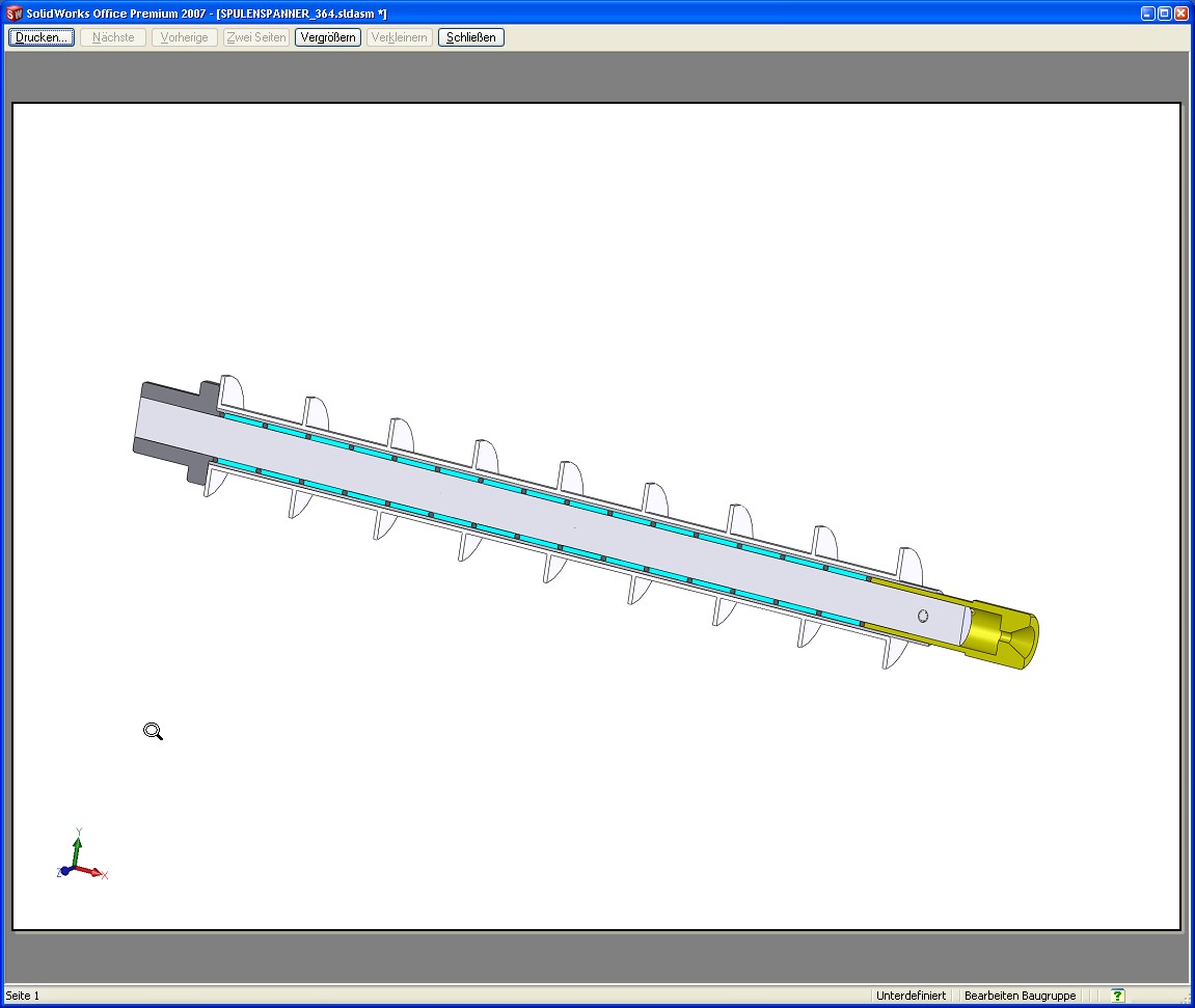

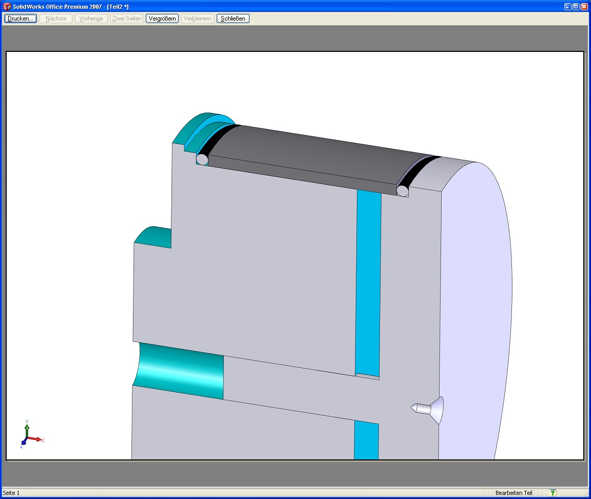

Hi Thomas,
geht wohl weiter um das Rohr...
Ich habe schon etliche "Spanndinger" auf diesem "Quetsch-O-Ring" Prinzip gebaut - alle funktionierten anstandslos.

Hallo Thomas
genau so!
@ThoMay vergess Deine Kegel

@Thomas
Nein, es geht nicht um das Rohr. Trotzdem Dank für deine Ideen.
