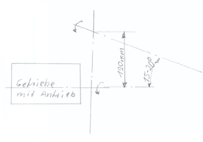

Hallo und einen schönen Tag an alle fleisigen Helfer.
Habe die Aufgabe einer Konstruktion zur Weiterleitung eines Drehmomentes mit nicht ganz alltägliche Anforderung.
Ausgehend von Getriebe und Moter muß ich über 120mm senkrecht nach 0ben. Von dem Punt dort in einem Winkel von 15 bis 30Grad in der selben Ebene weiter. Der Raum senkrecht nach oben hat in der Blattebene eine max Breite von 20mm.
Es wurde von mir angedacht mit Kegelräder zu arbeiten, allerdings sind die wohl nur im 45° Winkel erhältlich oder kennt jemand welche mit anderm Winkel?
Nach oben und dann mit Kreuzgelenk ist zwar machbar, aber ein Kreuzgelenk hat den Nachteil der unregelmäßigen Geschwindigkeit.
Bevor jetzt hier nach Drehmoment und ähnlichen Werten gefragt wird:
Für Prinziplösungen, Denkanstöße und sonstige mögliche Lösungshinweise wäre ich dankbar.

Es gibt Gleichlaufgelenke, oder 2 Kreuzgelenke mit kurzer Zwischenwelle.
Die Gabeln der Gelenke an der Zwischenwelle müssen parallel sein und die Knickwinkel gleich.
Ein Thompson-Getriebe hat diesen Nachteil nicht. Da gab es, glaube ich, mal ein Beispiel zu hier im Forum.
Statt der Kegelräder wäre auch ein Schneckengetriebe denkbar. Umlenkungen um 90° sind hiermit auf kleinstem Raum realisierbar. Allerdings ändert sich die Drehzahl beachtlich.

Deine Erklärung versteh' ich zwar nur halb, aber Kegelräder gibt es in den verschiedensten Winkeln. Stell Dir allein mal eine Übersetzung ungleich 1 vor bei Achenwinkel 90°, da haben die Räden sowieso verschiedene Winkel.
Problem wäre dann nur noch die Drehrichtung, oder macht das nix?

ein Flachriementrieb, oben auf konischer/balliger/sphärischer "Riemenscheibe"?
Reibradpaarung?

Oder wie wär's mit einer flexiblen Welle?

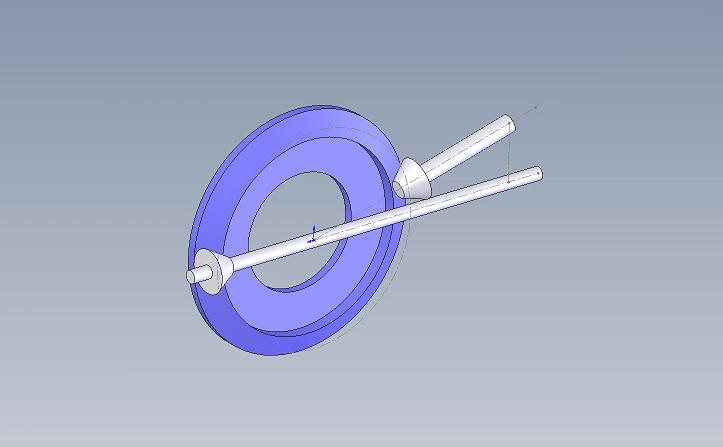

Oder doch mit Kegelrädern; Ritzek 1 sitzt am Antrieb, Tellerrad liegend, Ritzel 2 sitzt am Abtrieb. ( Quasi so ein halbes Kegelraddiferential, bei dem die Planeten angetrieben werden. Mir fällt gerade leider nicht der richtige Begriff ein, deswegen so umständlich erklärt. Sorry. )
Bei kleinem Winkel fällt das Tellerrad unter Umständen halt etwas größer aus. :\
Der Winkel lässt sich unter Last verstellen, wenn auch wieder mit leichten Geschwindigkeitsunterschieden während des Verstellvorgangs...

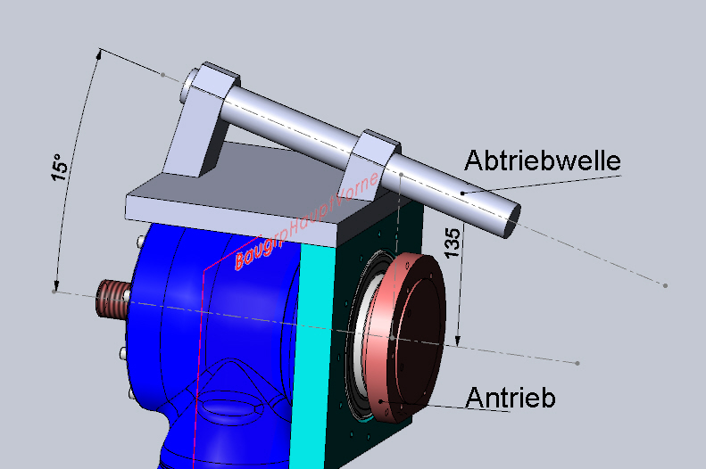

Hallo und einen Dank an Alle.
Ja, ja, das ist mit der Fragestellung manches Mal so ein Problem.
Also an bei nochmals ein Bild, welches die Situation verdeutlichen soll. Der gewünschte Winkel ist mit 15° eingetragen. Der kann bis 30° vergrößert werden.
Im Einzelnen:
@Gerd Dieter
das mit den Gleichlaufgelenken ist schon ein guter Ansatz. Hier muß ich mal Baugrößen prüfen.
@Roland.
Siehe bitte Entschuldigung Eingangs.
Problem ist der nicht vorhandene 90° Winkel. Die Kegelräder welche ich im WEB gefunden habe sind alle für den rechten Winkel. Andere sind Sonderanfertigungen => ziehmlich teuer bei Einzelfertigung.
@Ford P.
Darüber gilt es nachzudenken. Zumindest über Reibradpaarung. Bei Riemen? Läuft der nicht immer bergauf

Wie sieht es damit aus: ein großes und ein kleines Kegelrad und fertig?
Muß die Drehzahl konstant bleiben, oder wird hinterher mit einem Getriebe eine gewünschte Drehzahl eingestellt?
Cheers,
    Jochen

Hallo Jochen.
Die Drehzahl ist variabel von 0,000.. bis ??
die Idee mit den Kegelrädern werde ich mal als Konzept aufgreifen. Allerdings sehe ich da ziehmliche Probleme mit der Gewährleistung des genauen Achabstandes.

Das Tellerrad muss ca. ø500 haben...
Ist wohl doch eher ne Lösung für kreative Freidenker, aber funktionieren würde es.

(s. z.B. das Bild von der "Kreativlösung"         )
Ich bitte vorsorglich um Vezeihung für diese Bemerkung, die war nicht böse gemeint.
Das Bild ist ja OK, und so ginge es auch wirklich, und es ist ja auch nur eine Prinzipbild. Genau gesehen sind darin aber die Kegelwinkel falsch, und das ist eben einer der erwähnten möglichen Fehler bei der freien Kombination von Kegelrädern.
Damit es stimmt, müssten sich alle beteiligten Kegel mit ihrer theoretischen Spitze in einem Zentralpunkt treffen, und der ist sogar schon in dem Bild zu sehen.

Nur weil es nicht deine Idee war, redest du sie jetzt schlecht...
