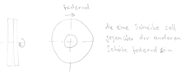

Hallo und einen schönen Tag an alle fleißigen Helfer.
Ja. ja, wenn man älter wird fehlen einem manches Mal die Worte
Schaut Euch bitte mal die Skizze an und dann nennt mir bitte die richtige Bezeichnung.
Vielleicht habe Ihr auch eine Idee an welche Firma man sich wendet?
Mit Dank im Voraus

Torsionsfeder ist sicherlich die richtige Bezeichnung. Herstellen kann die sehr wahrscheinlich jeder Schraubenfedernhersteller, Thema beispielsweise, dort unter Spezialfedern geführt. Wer liefert was zeigt eine Auswahl an Herstellern.

Hi Thomas,
so kenne ich das nicht - 2 Scheiben auf Torsion?? Ne, ne, höhstens als Tellerfeder und dann axial.
Na, da bin ich aber gespannt...
G.   thomas

so ein Ding kenne ich auch nicht. Klar zwei Scheiben gegeinander federnd verdrehen, aber direkt als Kaufteil hab ich es so noch nie gesehen. Bin mal gespannt was da rauskommt (Bitte um Post mit Bild, wenn Du da etwas gefunden hast) ich kenne bisher nur Schenkelfedern und Torsionsstab, den Torsionsstab könnte man sozusagen durch die zwei Scheiben hindurch stecken.

Hallo Leute.
@carsten-3m
Danke für deine schnelle Antwort.
=> Möglicherweise ist eine Schenkelfeder einsetzbar.
@Thomas
Zwei Scheiben mit einem Kautschukelement oder federndem Material oder so dazwischen.
=> 2Scheiben die federnd verdrehbar sind. Natürlich nur in festgelegten Grenze.
Wie so immer im Maschinenbau.
Platz hammer kainen. Koste soll et och nix. Leiste muß et alles.

Verdrehwinkel? Axiale Kräfte?
Ich hatte mal einen Aufbau aus einer Schenkelfeder aus Flachdraht in der Hand, welche zwischen zwei Scheiben mit Mitnehmern steckte.
Die Federn gibts zB bei Pieron aber wo der Rest her kam, weiss ich auch nicht.
Evtl. könnte man auch ein Gummi-Metall-Element einsetzen...

Hi Thomas,
wie viel ° und wir groß darf der Durchm. sein? Und eigentlich habe ich auch an die Silentblocks gedacht aber nicht in diesem (mikro) Einbauraum. Hast Du wennigstens zu einer Seite (nach LI oder Re) Platz?

Hallo ThoMay,
ich kenne das als Gummielement, bei dem zwei Ringe (einer direkt auf der Achse, einer außen) gegeneinander verdreht werden können.
Das ganze geht bis max. +- 90º und liefert je nach Größe ordentlich Kraft (meherere 100Nm). Wird z.B. in den Neigeköpfen von profesionellen Stativen eingebaut um das Gewicht der Kamera abzufangen.
Kanst Du so eine Konstruktion (Zwei Ringe) auch brauchen?

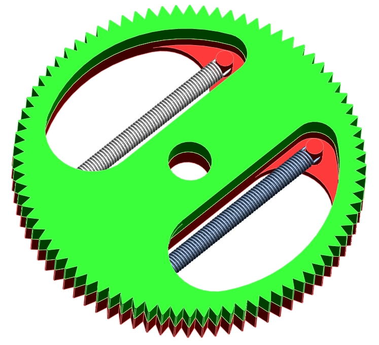

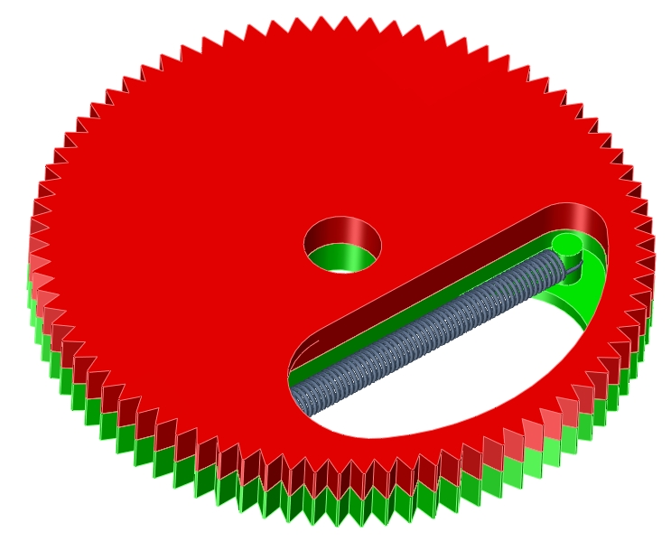

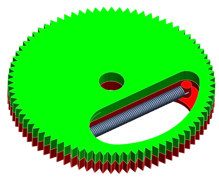

Ich kenne noch ne Konstruktion aus den alten Tagen der mechanisch abgestimmten Radioempfänger:
Um ein Zahnradgetriebe in einem Tuner spielfrei zu bekommen, hat man zwei Zahnräder parallel auf eine Achse gesteckt, das eine mit der Achse verbunden und das zweite drehbar gelagert. Die beiden Zahnräder werden mit einer Feder zueinander vorgespannt. Funktioniert natürlich nur so lange, wie ein drittes Zahnrad die beiden Zahnräder unter Vorspannung hält. Aber das ist ja hier nicht das Thema
Wollte nur mal zeigen, wie man zwei Scheiben zueinander noch verspannen kann.
Grüße Günter

geht natürlich auch symmetrisch vorgespannt
Grüße Günter
