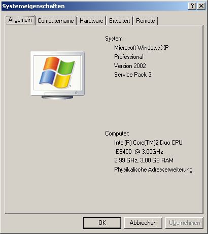

In einem Computer sibd 4GB verbaut (2x2GB).
Bei Booten zählt er auch die 4GB hoch.
Wenn ich mir jetzt aber die Systemsteuerung unter XP ansehe, stehen dort nur 3GB.
Kann mir jemand sagen, wo der Fehler liegt?
Gruß DEEPSPEED

Nirgends. 32 bit kann nur 3GB unterstützen.

ein 32bit-System kann nur max. 4GByte adressieren. Das System selbst reserviert jedoch einen bestimmten Adressebereich für die Hardware, wodurch je nach Einstellung(BIOS) max. etwas über 1GByte der Adressierung für das System verloren gehen. Dadurch können nur knapp oder etwas mehr wie 3GByte dem System zur Verfügung gestellt werden.

Aber XP verwaltet doch 4GB. Warum werden diese nicht angezeigt?
Das Programmen nur bis max. 3GB zur Verfügung gestellt werden hat doch damit nix zu tun (Den Link kannte ich schon, danke).
Dann müsste sich ja auch nie Anzeige in der Systemsteuerung ändern, wenn ich den 3GB Schalter setzen bzw. nicht setze...!?
Gruß DEEPSPEED

Vielleicht habe ich mich nicht richtig ausgedrückt... Die Hardware bzw. das Mainboard selbst stellt nur 3GByte zur Verfügung, da es die restliche Adressiereung selbst für die eigenen Komponenten benötigt. Es erkennt zwar die gesteckten 4GByte, kann aber nur die 3GByte zur Verfügung stellen. Für das Windows stellt es sich dann Hardwareseitig so dar, als wären nur 3GByte gesteckt.

OK...
Ist sowas normal?
Ich meine zu Hause secken auch 8GB drin und 8GB werden auch angezeigt.
Welche Ursachen kann sowas haben?

schau mal in den Beitrag 3 statt 4 GB-Ram erkannt, da ist eine Erklärung und auch ein sehr schönes PDF von HP namens RAMAllocationwithWindowsXP.pdf drin, das ursprünglich von hburkhardt mal hier hochgeladen wurde.

Danke!
Jetzt hab auch ich es kappiert

Problematik 32bit/PAE und Hauptplatine unter Windows XP siehe http://www.microsoft.com/whdc/system/platform/server/PAE/PAEdrv.mspx,
Kurze Darstellung der 64Bit Variante findet man in http://www.microsoft.com/germany/technet/datenbank/articles/456745.mspx#ESE.
Fuer CAD/CAM wird die 64Bit-Variante empfohlen.
