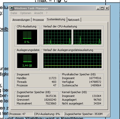

auf meinem Rechner bekomme ich trotz üppigem Arbeitspeicher von Zeit zu Zeit die Meldung:
... nicht genügend virtueller speicher. die auslagerungsdatei wird vergrößert ...
Dies tritt z.B. bei einer Größe der Auslagerungsdatei (laut Taksmanager; siehe Bild) von 3,4GB auf. Dies obwohl ich vor ein paar Tagen mit 3D-CAD und FEM schon auf 7GB war.
Weiß einer was da los ist?
p.s. DELL490, XP64, 16GB

fritsrol
CAD-Systemingenieur
Sehen Sie sich das Profil von fritsrol an!   Senden Sie eine Private Message an fritsrol  Schreiben Sie einen Gästebucheintrag für fritsrol
Beiträge: 144
Registriert: 11.12.2002
Windows 11 64
Office 365
Eplan P8 2.9 - 2026
VS 17.8
Medusa 2000i2
erstellt am: 19. Mai. 2008 08:55    Editieren oder löschen Sie diesen Beitrag!  <-- editieren / zitieren -->   Antwort mit Zitat in Fett Antwort mit kursivem Zitat    Unities abgeben: 1 Unity (wenig hilfreich, aber dennoch)2 Unities3 Unities4 Unities5 Unities6 Unities7 Unities8 Unities9 Unities10 Unities Nur für rmcc1980 10 Unities + Antwort hilfreich
Generiere doch mal eine Auslagerungsdatei mit
fester Größe und 16GB.

rmcc1980
Sehen Sie sich das Profil von rmcc1980 an!   Senden Sie eine Private Message an rmcc1980  Schreiben Sie einen Gästebucheintrag für rmcc1980
Beiträge: 358
Registriert: 06.06.2003
erstellt am: 19. Mai. 2008 11:26    Editieren oder löschen Sie diesen Beitrag!  <-- editieren / zitieren -->   Antwort mit Zitat in Fett Antwort mit kursivem Zitat    Unities abgeben: 1 Unity (wenig hilfreich, aber dennoch)2 Unities3 Unities4 Unities5 Unities6 Unities7 Unities8 Unities9 Unities10 Unities
wenn ich das tue, habe ich den Eindruck, dass XP alles auslagert was sich nicht wehrt, obwohl noch jede Menge RAM frei ist. Ich merke halt, dass ich dann beim Anwendungswechsel warten muss.

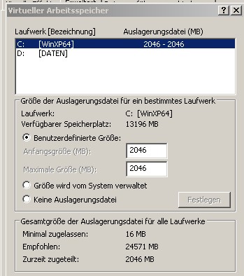

@Claus
zur Zeit habe ich die Auslagerungsdatei klein gemacht, um das Auslagern möglichst zu verhindern.
Die Daten siehe Bild.

clausb
Sehen Sie sich das Profil von clausb an!   Senden Sie eine Private Message an clausb  Schreiben Sie einen Gästebucheintrag für clausb
Beiträge: 2914
Registriert: 20.12.2000
Ich schreibe das hier in meiner Freizeit und spreche weder für meinen Arbeitgeber noch für andere Firmen. Mehr Unsinn von mir unter clausbrod.de.
erstellt am: 26. Okt. 2008 17:36    Editieren oder löschen Sie diesen Beitrag!  <-- editieren / zitieren -->   Antwort mit Zitat in Fett Antwort mit kursivem Zitat    Unities abgeben: 1 Unity (wenig hilfreich, aber dennoch)2 Unities3 Unities4 Unities5 Unities6 Unities7 Unities8 Unities9 Unities10 Unities Nur für rmcc1980 10 Unities + Antwort hilfreich
Original erstellt von rmcc1980:
Hast Du seitdem die Meldung bekommen, dass die Auslagerungsdatei zu klein sei und vergrößert werden müsse?

rmcc1980
Beiträge: 358
erstellt am: 27. Okt. 2008 07:19    Editieren oder löschen Sie diesen Beitrag!  <-- editieren / zitieren -->   Antwort mit Zitat in Fett Antwort mit kursivem Zitat    Unities abgeben: 1 Unity (wenig hilfreich, aber dennoch)2 Unities3 Unities4 Unities5 Unities6 Unities7 Unities8 Unities9 Unities10 Unities
Ja, habe ich.
