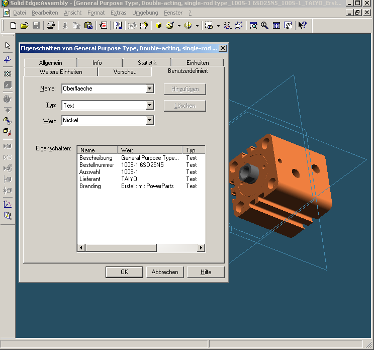

Habe folgendes Problem: beim Einfügen von Produkten aus PowerPart gehen sämtliche Produtinformationen verloren (Normung, Bestell-Nr. ...). Nutze Solid Edge V9 Studentenversion. Gibt es da Abhilfe?

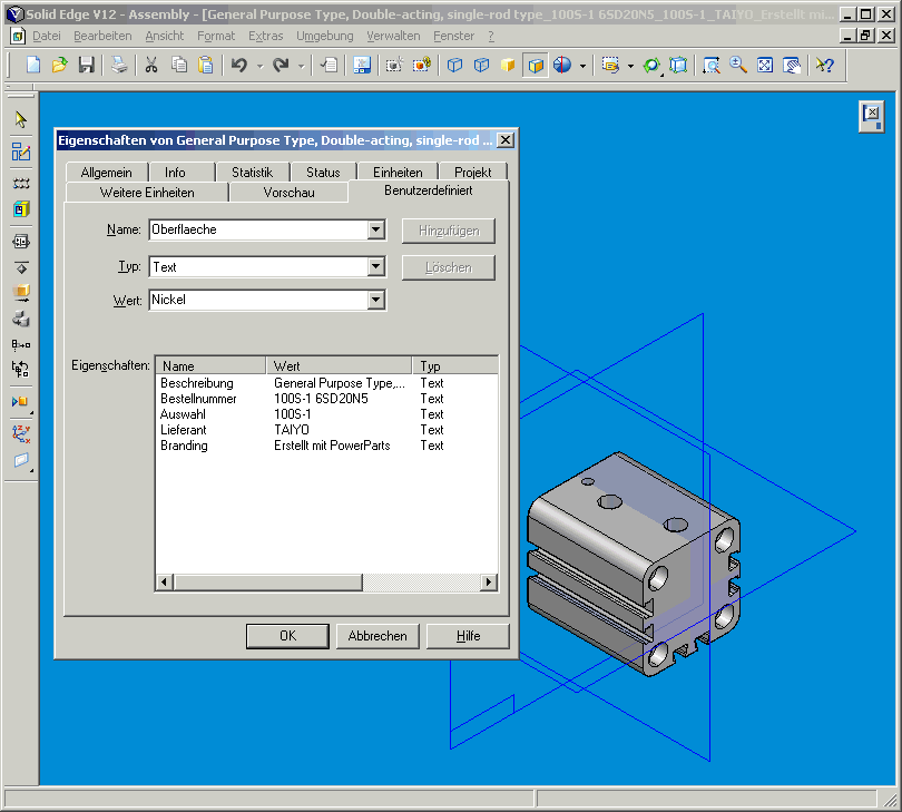

also mit Solid Edge V12 können die Produktinformationen des Powerparts Bauteils noch abgerufen werden.
Dies ist allerdings auch abhängig vom generierten Bauteil, d.h. nicht jeder Hersteller hat Produktinformationen hinterlegt. Um welchen Hersteller handelt es sich denn und welches Teil bzw. Variante wurde genau generiert?

Ich habe Ihnen einmal einen Screenshot (pp52_solidedge.gif) erzeugt, in dem der von Ihnen beschriebene TAIYO Zylinder aus PowerParts 5.2 direkt in Solid Edge V12 eingefügt wurde.

Ich habe in der Zwischenzeit auch mal mit Solid Edge 9 getestet und auch dort funktioniert das direkte Einfügen von Teilen aus PowerParts 5.2. Produktinformationen werden mitgegeben (siehe auch Screenshots).
Kopieren Sie die Datei "StvSolidEdge9_3D.dll" aus dem Verzeichnis "PROGFILE\CREATE" auf der PowerParts 5.2 CD 1 in das Verzeichnis "Create" Ihrer PowerParts Installation.
Somit haben Sie wieder die Original DLL zum Einfügen in Solid Edge 9.
Testen Sie ruhig einmal verschiedene Bauteile verschiedener Hersteller und geben Sie genau an, bei welchen Bauteil (Hersteller, Produkt, Variante) ein Fehler auftritt.
