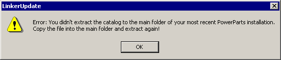

Die Anwort: Der wichtigste Punkt ist das Downloadverzeichnis in welches die Kataloge kopiert und dann entpackt werden.
Beim Download ist bereits darauf zu achten, daß Katalogdaten immer direkt in das Installationsverzeichnis der Programmanwendung geladen werden.
Beispiel: Nehmen wir an, Sie haben eine Standardinstallation von PowerParts im Verzeichnis C:\Programme\PowerParts.
In das Verzeichnis "PowerParts" muß der Herstellerkatalog (z.B. afag.exe) geladen werden. Durch einen Doppelklick auf die EXE-Datei entpackt sich der Katalog und die Daten werden im Programm und der Datenstruktur richtig angelegt. Das heißt, im Verzeichnis "PowerParts" wird ein Unterverzeichnis "Data" angelegt in dem die Daten des Herstellers AFAG gespeichert werden.
Bei Netzwerk-Server Installationen muß der Herstellerkatalog afag.exe in das Serververzeichnis der Installation geladen und entpackt werden. Client-Anwendungen können dann ohne weiteres Updaten direkt auf den Katalog zugreifen.
Wird der Katalog nicht in das Installationsverzeichnis von PowerParts geladen und entpackt, erscheint eine Fehlermeldung (siehe Bild fehler.gif). Überprüfen Sie dann nochmals Ihr Installationsverzeichnis und kopieren Sie den downgeloadeten Katalog gegebenenfalls in den richtigen Verzeichnisordner.

Hallo Herr Herrl,
wenn Sie einen neuen Katalog im Netzwerk-Server Verzeichnis entpacken, werden die neuen Einträge in den Dateien linker.gdb und linker.mld angelegt. Diese beiden Dateien befinden sich ebenfalls im Installationsverzeichnis des Servers.
Wenn diese Einträge bei Ihnen nicht angelegt werden können, wird das eine der folgenden Ursachen haben:
- Die Dateien linker.gdb und linker.mld auf dem Serververzeichnis sind schreibgeschützt.
- Der Benutzer der die Kataloge auf dem Serververzeichnis entpackt hat keine Schreibrechte.
- Die Dateien wurden nicht den Vorgaben (siehe Tipp der Woche #2) entsprechend entpackt.
Kann im Installationsverzeichnis des Servers im Verzeichnis "DATA" der neue Katalog angelegt werden? Bekommen Sie Fehlermeldungen nach dem Entpackungsvorgang?
