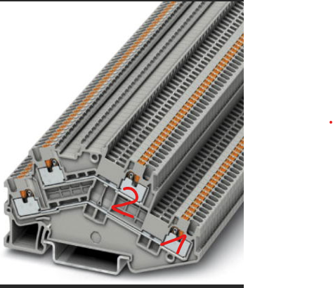

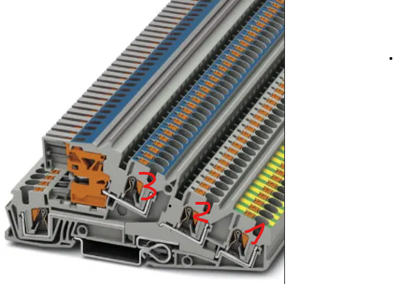

ich stehe völlig auf dem Schlauch.
Bei einem 5-adrigen Kabel sollen die Reihenklemmen nebeneinander platziert werden: • Dreistockklemme – PE (Etage 1), L1 (Etage 2), N (Etage 3) > • Doppelstockklemme – L2 (Etage 1), L3 (Etage 2).
Es ergibt sich also Klemme X1 (1 2 3 N PE).  Wie kann ich einstellen, dass X1 1, N und PE zusammengehören und der Klemmenplan dies entsprechend darstellt?
Da die Doppelstockklemme (X1 2 u. 3) zwischen X1 1, N und PE sitzt,
verhaut es mir immer die Übersicht im Navigator.
Ich habe es auch nicht im Filter gefunden oder meine Einstellung war mist. Leider komme ich nicht rauf
Danke im Voraus

vorab ist es Absicht das der Beitrag in Eplan 5 steht?
Ich würde die Reihenfolge nummerieren so dass im KLP L1,N,PE,L2,L3 steht. Ist ja auch im Bezug zum Schrank so richtig.
Grüße aus Frangn
Rob

Da hast du Recht.... sollte nicht im Eplan 5 Stehen  sonder P8 2025
Wenn man das so macht - wie in deinem Vorschlag.. müsste man immer die Verbindungen verändern.
Ich verschiebe es mal in P8 danke für die Info

wer spricht denn dagegen, die L/L als erste vor der PE/L/N?

Hey,
es spricht nichts dagegen. Man kennt ja die - die es Jahrelang es nicht anders gemacht haben (unser Verteilungsbauer ).
Vom Stromlaufplan ändert sich ja von der Optik nichts - nur die Artikelzuweisung ist versetzt.
Danke für den Denkanstoß
Kann man die Zuweisung der Klemmen zuordnen - wenn eine Dreistockklemme L, N und PE durch irgendwas getrennt bzw nicht nebeneinander sitzt.
Danke im Voraus
