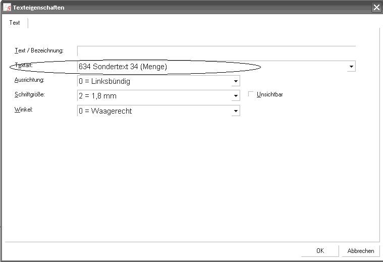

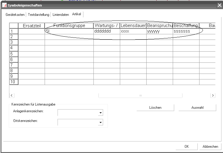

wir haben im Zuge der neuen Maschinenrichtlinie und unserer Stücklistenauswertung ein kleines Problem. Ein Kunde fordert von uns, dass in der Stückliste zusätzlich die Daten (siehe Bilddatei 001) mit aufgeführt werden müssen.
Leider haben ich keine Ahnung wie ich die Auswertefunkion in das Stücklistenformular einfügen soll. In dem Stücklistenformular kann ich diese Spalten nicht auswählen (siehe Bilddatei 002), nicht einmal die Freie Formulargrafik beinnhaltet diese Funktion... -> help  ....
Gibt es eine Möglichkeit die Auswertung anzupassen?

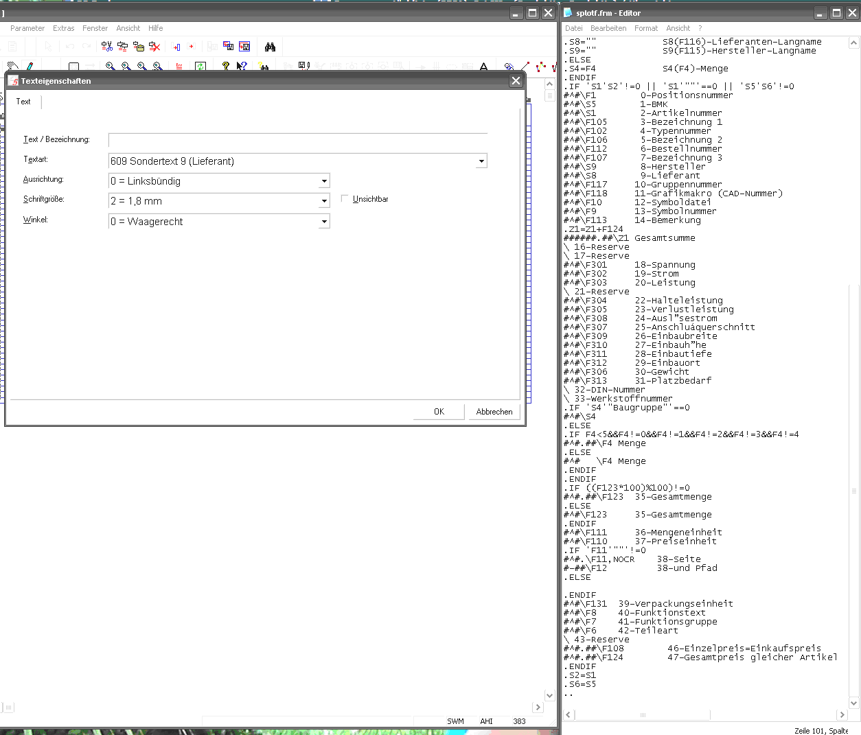

schaue Dir mal diesen Beitrag hier an: http://ww3.cad.de/foren/ubb/Forum150/HTML/000363.shtml#000025 . Mit dieser Methode könnte das möglich sein.

Hallo Bernd,
danke für die schnelle Information. Meintest du den Beitrag:
...Für Bemerkung 2 gibt es keinen Sondertext. Allerdings wird die Grafikausgabe der Stückliste über das Übergabeformular SPLOTF.FRM gesteuert und in diesem Übergabeformular kannst Du Feldkennungen (Bemerkung 2 = F133) einen nicht genutzten Sondertext in der Stückliste (Bsp. Schaltzeichennummer/Symbolnummer = 613) zuordnen.
... alt ...
#^#\F9      13-Symbolnummer
... neu ...
#^#\F133    13-Symbolnummer
Dieser Sondertext (613 für Symbolnummer/Schaltzeichennummer) muß dann in das Grafikformular und schon hat man die Bemerkung 2 aus der Artikelverwaltung in seinem Grafikformular...
Wenn ja..,wie funktioniert das ?? (<- ich stehe voll auf`m Schlauch)

Hallo nochmals,
habe mir mal die Datei angeschaut, anscheinend hat da jemand schon mal einige Funktionen angepasst (?). Habe mir 4 Funktionen ausgesucht, die wir nicht benötigen/nicht auswerten: 646-Übertrag, 613-Symbolnummer, 612-Symboldaten, 614-Bemerkung. Diesen würde ich die bereits in der Bilddatei gezeigten Funktinen zuordnen. Bin mir jedoch nicht sicher wie der Befehl lautet, ich sehe auch in den aufgeführten Befehlen keine (für mich) erkennbare "Logik"... ....

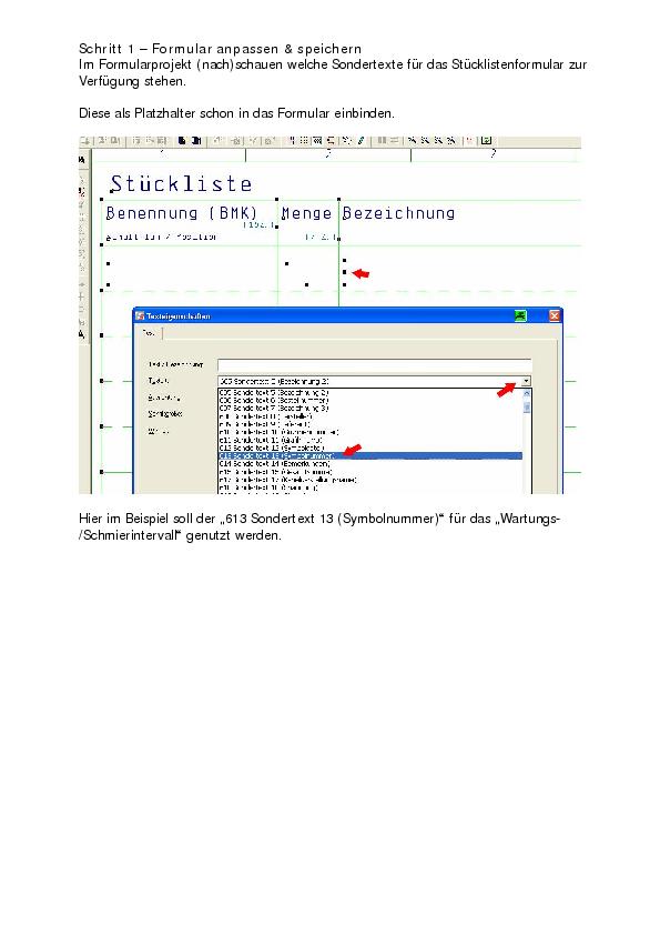

570_Stuecklistenformular_anpassen-2012_08_28.pdf
atomius_Stueckliste.zip
Hallo Alex,
ich habe Dir mal ein PDF erstellt mit einer kleinen Anleitung wie man diese Daten in das Stücklisten-Formular, und somit in die spätere grafische Ausgabe, bekommt. Dazu noch ein Zip-File mit dem im Beispiel gezeigten Stücklisten-Formular sowie der geänderten Übergabedatei. Kannst Du Dir als "Muster" anschauen...
Probiere es mal aus und melde Dich wenn irgend etwas ist oder auch gerne wenn es geklappt hat...

Hallo Bernd,
vielen Dank....
Hat super funktioniert, klasse.... ...
