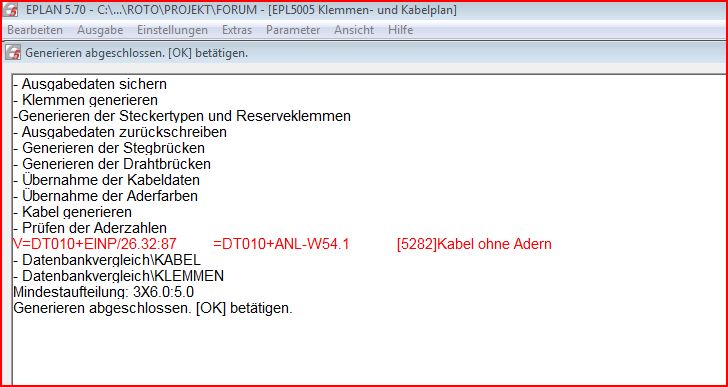

Moin alle zusammen
bin der Verzweifelung nahe
Ich befasse mich gerade das erste Mal mit einpoliger Darstellung. Ich habe zuerst die mehrpoligen Teil fertiggestellt und anschließend den einpoligen.
Alles verlief gut bis die Kabel kamen.
Beim Generierungslauf bekomme ich ständig
FEHLER 5282 KABEL OHNE ADERN
Ich habe aber meine Leitungen in der mehrpoligen Darstellung alle mit Adern versehen.
Ich habe mir außerdem das Demoprojekt angesehen.
Da geht das.
Keine Ahnung warum.
Richtiges Formular (W => einpol. Darstellung) habe ich nartürlich genommen.
Wer weiß Rat??? Oder ich sehe den Wald vor lauter Bäumen nicht??
Ich habe auch ne *.z13 mit dazugepackt.
EPLAN Version 5.7 pro.

was ist das für ein Trick mit dem -TAB3-Platzhaltersymbol auf Seite 54?
Nimm da mal nen Gerätekasten (ggf. unsichtbare Linien), den O21-22 und S33-34 setzt du auf Symbolart 255, dann sollten die beiden Seiten fehlerfrei sein.

Nun machste noch aus -T1 -TAB3, oder umgekehrt

Ich meinte, du hast das Tableau einmal -TAB3 und einmal -T1 benannt, das sollte schon gleich sein.

bei mir jetzt auch
Danke schon einmal
TAB1 >< TAB 3
der berümte Wald und die vielen Bäume

Ja, wie ich schon 16:02 und 16:12 schrieb...
