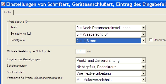

Nun funktioniert zwar die Bestückung, jedoch habe ich nun eine andere Frage.
Bei mir wir die BMK in Schriftgröße 2.5 waagerecht über dem Betriebsmittel gezeichnet. Kann ich es irgendwie einstellen das die Schrift z.b. Größe 1.3 hat und um 90° gedreht ist?
Des Weiteren wre es Interessant zu wissen ob man es einstellen kann, dass nicht die Komplette BMK, z.b. +BB08.G01-K21 sondern nur -K21 angezeigt wird?

Ach hier gehts ja noch weiter...
Eine Vorsinstellung ist mir nicht bekannt. Du kannst aber per Blockbearbeitung den Platzhaltertext in Ausrichtung, Größe und Winkel formatieren. Wenn allerdings zu wenig Platz vorhanden ist, würde ich ne Fensterlegende nutzen.
Wenn der Ort bei allen Bauteilen dieses +BB... ist, gib der Montageplatte doch auch diesen Ort.

...Voreinstellung ist mir nicht bekannt...[/B][/QUOTE]
siehe Parameter>Persönlich>Grafik

erstellt am: 21. Feb. 2011 11:03    Editieren oder löschen Sie diesen Beitrag!  <-- editieren / zitieren -->   Antwort mit Zitat in Fett Antwort mit kursivem Zitat    Unities abgeben: 1 Unity (wenig hilfreich, aber dennoch)2 Unities3 Unities4 Unities5 Unities6 Unities7 Unities8 Unities9 Unities10 Unities Nur für nyler 10 Unities + Antwort hilfreich
Hallole,
stimmt, nur ist das ja eine globale Einstellung und gültig für alle Texte.
Ralf

erstellt am: 21. Feb. 2011 11:45    Editieren oder löschen Sie diesen Beitrag!  <-- editieren / zitieren -->   Antwort mit Zitat in Fett Antwort mit kursivem Zitat    Unities abgeben: 1 Unity (wenig hilfreich, aber dennoch)2 Unities3 Unities4 Unities5 Unities6 Unities7 Unities8 Unities9 Unities10 Unities Nur für nyler 10 Unities + Antwort hilfreich
Hallo Ralf,
ist korrekt, auch ich vermisse einen spez. Parameter für die Montageplatten-Platzierung
