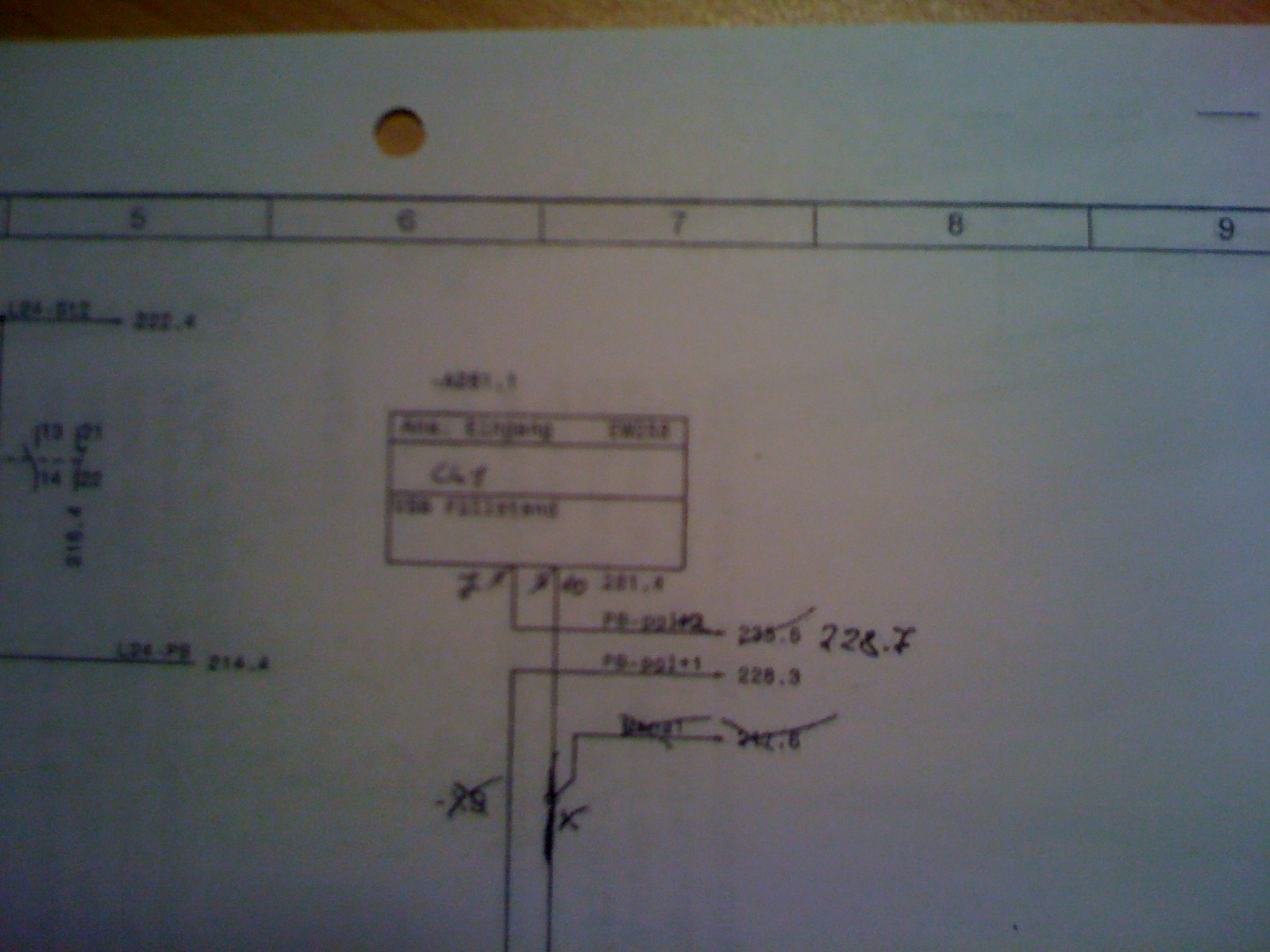

ich bin hier neu im Forum und auch generell ein Anfänger bei EPLAN. Ich komme noch nicht so recht klar mit den Adressverweisen bei einer SPS.

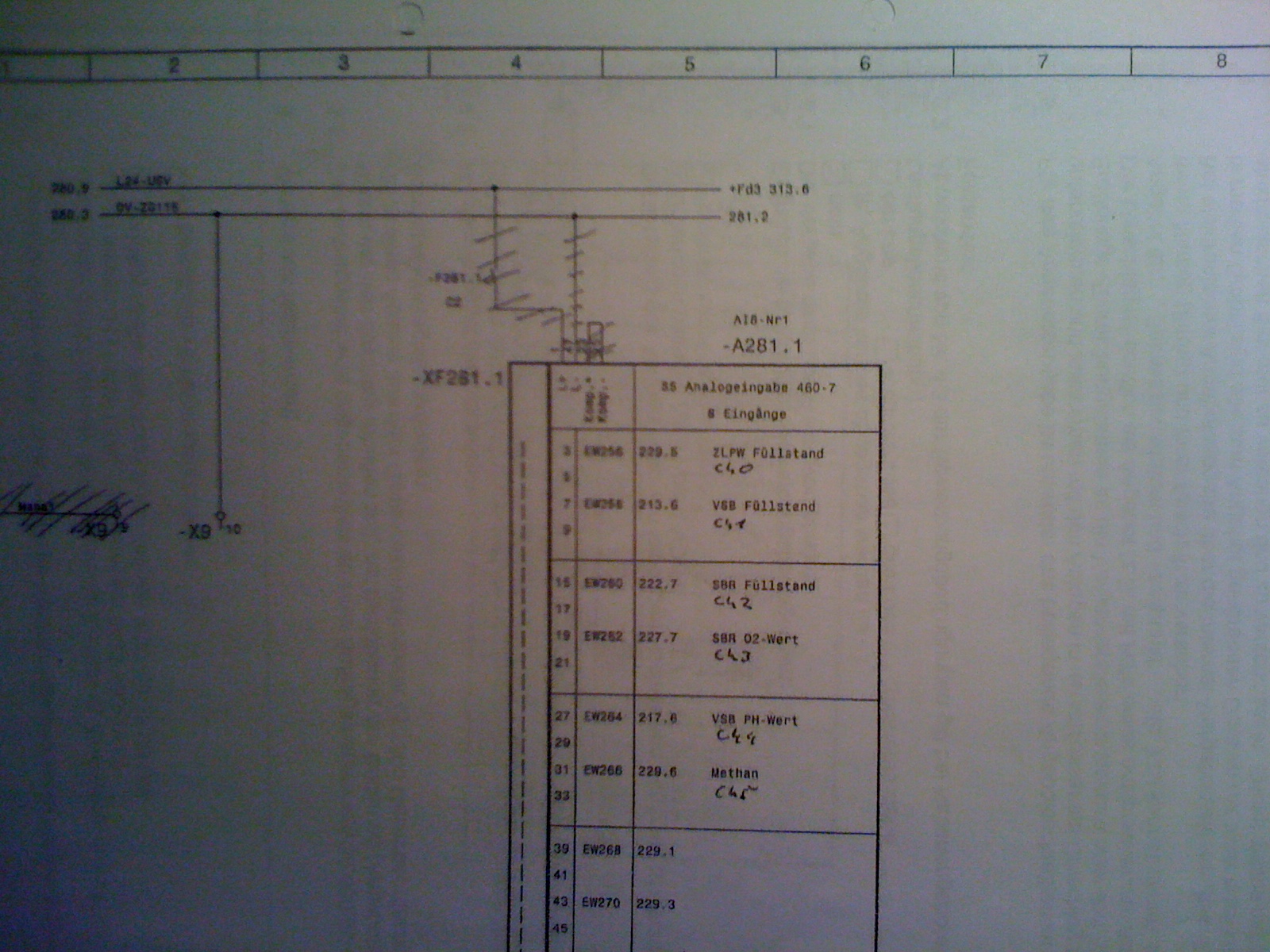

Zur Veranschaulichung habe ich mal zwei Bilder angehangen. Es geht prinzipiell nur darum, dass ich z.B. auf einer Schaltplan Seite 213 einen SPS-Block habe (Bild 1). Dort habe ich einen Gerätekasten mit -13 = SPS Karte definiert. In diesem Kasten habe ich 2 SPS-Endklemmen (7 und 10) hinzugefügt (beides als analoger Eingang). Nun möchte ich diesen Übersichtblock "Analogeingabe", wie in Bild 2 zu sehen ist erzeugen. Dort habe ich mir auch einen Block "SPS-Karte" erzeugt, wieder eine SPS-Endklemme. Dort wollte ich dann auswählen... Aber die Klemme 7 und 10 von seite 213 wird dort gar nicht aufgeführt. Ich will, dass es alles so aussieht wie auf den Bildern. Also das da richtif die Querverweise stehen (281.4, EW258, 213.6).
Verstanden wie ich das meine?
Vielleicht kann mir ja jemand auf die Sprünge helfen
Danke!

Also du machst am besten folgendes. Gehe mal ins Projekt DEMO5xxD von EPLAN.Dort siehst du wie SPS-Anschlüsse gezeichnet und dargestellt werden. Diese Darstellung machst du bei dir genauso. Bei dir werden das aber 3 Seiten. 1. Seite ist wo die Ein-/Ausgänge dargestellt werden. 2. Seite ist die Spannungsversorgung der Karte und 3. Seite ist die SPS-Übersichtsseite. Schau dir das Demoprojekt von EPLAN an. Da ist vieles schon richtig gezeichnet. Das kannst du fast so 1:1 übernehmen.

Übrigens: keine Querverweise heißt bspw. das dass BMK nicht (komplett) übereinstimmt oder auch die Anschlußart sich unterscheidet...

so wie es aussieht ist das doch WSCAD. Biste hier bei EPLAN 5 richtig?
EPLAN unterscheidet nach Seitentypen, Schaltplan=A und bei den SPS-Übersichten=T

Also, ich hab das jetzt alles fertig soweit  Es hat super funktioniert mit eurer Hilfe. Ich hab jetzt das Prinzip verstanden und erkannt.
Vielenk Dank!
