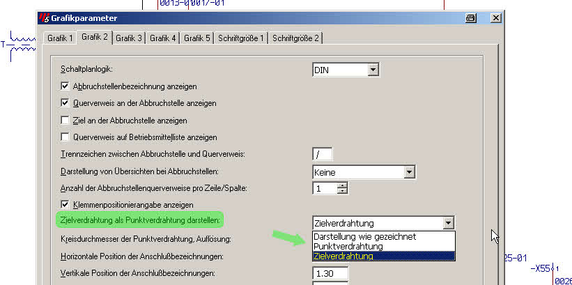

Hallo zusammen
Ich habe ein grosses oder kleines Problem.
Ich habe in Eplan 5.5 Stromlaufpläne erstellt. Soweit auch gut, aber jetzt kommt der Kunde an und möchte statt Zielpunktverdrahtung eine Knotenpunktverdrahtung haben, so wie es früher war. Wo kann ich das in Eplan umstellen oder muss ich jetzt die Abzweige alles neu zeichnen?
Bitte nicht sagen, neumachen denn sonst raste ich noch aus.

Das Umstellen von Zielpunktverdrahtung auf Knotenpunkt habe ich gefunden. Wenn ich allerdings jetzt meine Stomlaufpläne öffne, werden die immer noch als Zielpunkt angezeigt.
Mache ich da jetzt was falsch, oder wie geht das?? Ich war der Meinung, wenn ich das auf Knotenpunkt umstelle, dann werden die Stromlaufpläne beim nächsten öffnen auch mit Knotenpunkt angezeigt.

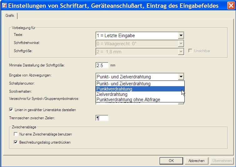

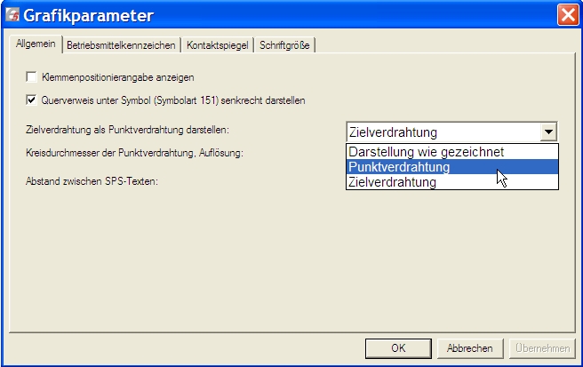

es gibt zwei Parameter, die die Punkt/Zielverdrahtung beeinflussen
in 5.70 zu finden unter:
1) Dienstprogramme > Parameter > Projekt > Elektrotechnik > Grafik > Allgemein
  Zielverdrahtung als Punktverdrahtung darstellen
2) Dienstprogramme > Parameter > Persönlich > Grafik
  Eingabe von Abzweigungen

Hallo Ralf und HOC
Wenn ich das jetzt in Eplan 5.5 umstelle,werden bei mir aber nicht automatisch beim nähsten Mal öffnen die Pläne als Knotenpunkt angezeigt. Geht das nicht automatisch oder mache ich wieder was falsch. Blöder Kunde.   Pläne fertig und dann Sonderwünsche.

Mit den Einstellungen in den Persönlichen Parameter beeinflusse ich die Darstellung beim Zeichnen
=>  Auswahlfenster beim Platzierendiese Parameter wirken sich  dann auf alle Projekte aus
Die Einstellungen in den Projektparameter ändern die Darstellung des aktuellen Projektes=> Anzeige als Punkt- oder Zielverdrahtung - auch nachträglich änderbar, egal wie zuvor gezeichnet wurde
