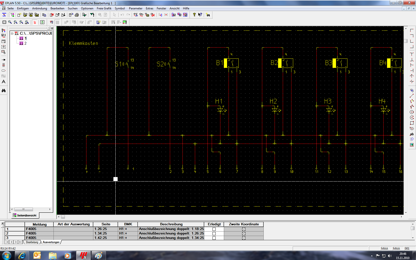

Hallo erstmals
Bin gerade dabei mir Eplan 5 anzulernen.
Wie kann ich die Linien mit Punkte verbinden und die Klemmen automatisch beschriften.
Danke für Vorschläge

Hallo McRoehrl und willkommen hier
wenn Du uns noch sagst welche Eplan5 Version Du genau benutzt dann kann man Dir besser helfen...
Tja... leider keine Ahnung was Du damit meinst.
Man kann über das Modul Generierung Klemmen/Kabel (weiter Bearbeiten / Anzeigen/Bearbeiten / Klemmenplan hier Klemmen (nach gewissen Schemas) nummerieren lassen.

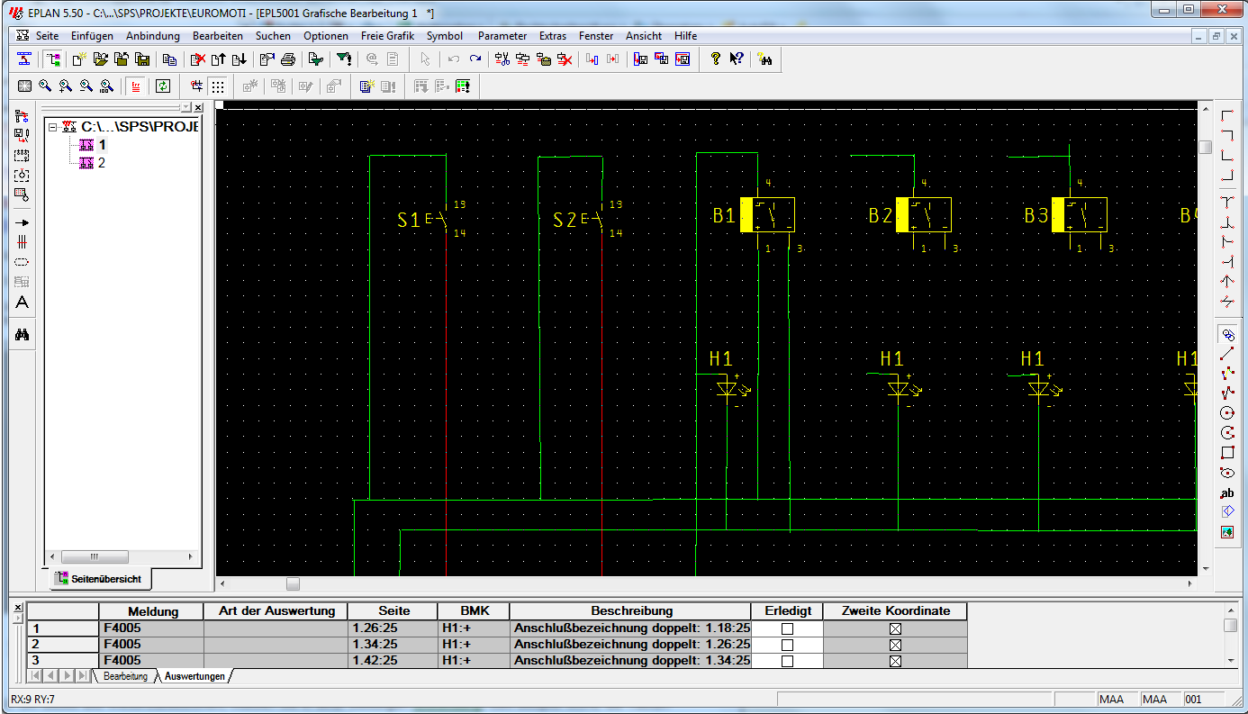

Tja und das mit den linien wäre folgendes: als Einspeisung habe ich + und - gewählt nun möchte ich + auf Klemme 3,6,9usw. verbinden dazu benötige ich eine Verbindung und diese hätte ich gerne mit einem Punkt dargestellt wie man es bei jedem Plan so sieht

Hänge bitte mal ein Bildchen hier rein.
Eplan benutzt generell die Funktion Autoconnecting. D.h., sobald Symbole Anbindungen haben werden diese automatisch verbunden wenn sie aufeinander schauen.
Werden bei Dir Symbole nicht verbunden kann das viele Ursachen haben. Du könntest keine Symbole verwendet haben die diese Anbindungen besitzen, oder sie "schauen" in die falsche Richtung (bspw. bei einseitigen Geräteanschlüsse)...

Hallo Hier das Bild und eine weitere Frage, wie kann man nun das ganze auf der nächsten Seite mit den gleichen Abständen von oben positionieren, auch die Klemmen?
Beiträge: 15740
EPLAN5-Version:
5.70 SP1² HF² Professional
erstellt am: 14. Nov. 2010 19:27    Editieren oder löschen Sie diesen Beitrag!  <-- editieren / zitieren -->   Antwort mit Zitat in Fett Antwort mit kursivem Zitat    Unities abgeben: 1 Unity (wenig hilfreich, aber dennoch)2 Unities3 Unities4 Unities5 Unities6 Unities7 Unities8 Unities9 Unities10 Unities Nur für McRoehrl 10 Unities + Antwort hilfreich
Abstände mußt Du schon selbst einhalten bzw. so einfügen/platzieren das sie gleich sind. Du kannst aber einfach per STRG+C/STRG+V Teile kopieren und auf der nächsten Seite platzieren.
Zwecks Deinen Verbindungen. Schaue Dir bitte mal in der Online-Hilfe das Thema Autoconnecting an. Du versuchst hier mit grafischen Linien (die grünen Linien auf Deinem Bild) logische Verbindungen (das wären die roten Linien auf Deinem Bild) herzustellen.
Grafische Linien sind der komplett falsche Ansatz!

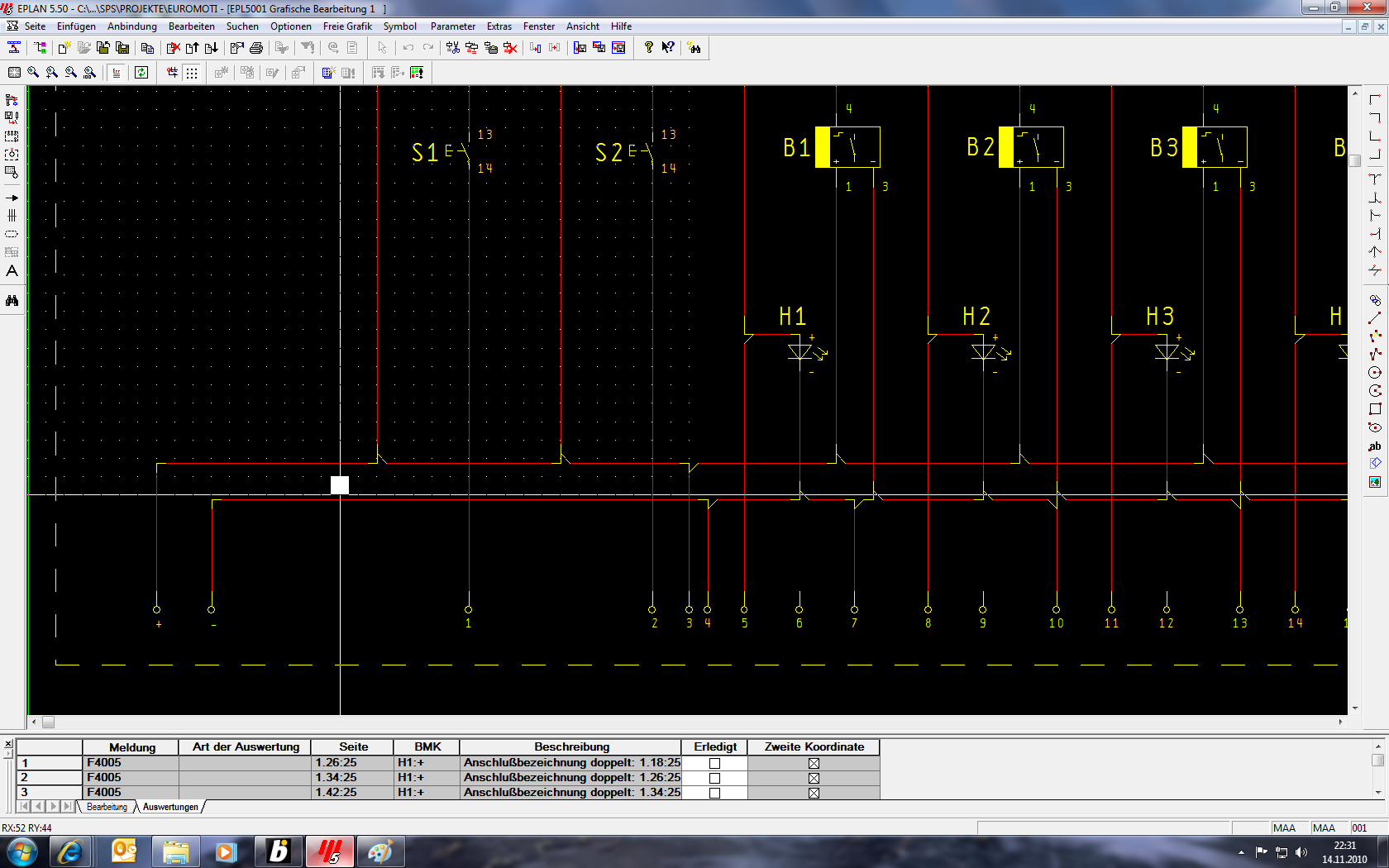

erstellt am: 14. Nov. 2010 20:18    Editieren oder löschen Sie diesen Beitrag!  <-- editieren / zitieren -->   Antwort mit Zitat in Fett Antwort mit kursivem Zitat    Unities abgeben: 1 Unity (wenig hilfreich, aber dennoch)2 Unities3 Unities4 Unities5 Unities6 Unities7 Unities8 Unities9 Unities10 Unities
Kapiere ich nicht ganz.
Also darf ich keine grünen linien bilden, aber wie soll ich dann eine Verbindung gestalten.
Irgenwo muss ich meine Linien für + und - setzen damit ich verbinden kann oder sehe ich das falsch.
Das mit Autoconnecting funktioniert nicht ganz weil wenn ich auswähle Symbol --> Anbindungspunkt tut sich nichts.

Schaue mal in das Menü Anbindungen. Dort findest Du alles was Du für die Verbindungen brauchst (T-Stücke, Ecken etc.)...
Hast Du Dir mal das Thema Autoconnecting in der Online-Hilfe mal angeschaut? Dort steht es - wenn auch verkürzt - drin was die Anbindungen bedeuten...
Welche Vorkenntnisse hast Du? Anderes CAE-System o.ä.?

erstellt am: 14. Nov. 2010 22:35    Editieren oder löschen Sie diesen Beitrag!  <-- editieren / zitieren -->   Antwort mit Zitat in Fett Antwort mit kursivem Zitat    Unities abgeben: 1 Unity (wenig hilfreich, aber dennoch)2 Unities3 Unities4 Unities5 Unities6 Unities7 Unities8 Unities9 Unities10 Unities
so jetz habe ich  die roten linien aber trotzdrm hätte ich gerne Punkte statt den Kreuzungen.
Aber ich weiss nicht wie.
Habe überhaupt keine Vorkenntnisse auf diesem Sektor

erstellt am: 15. Nov. 2010 09:00    Editieren oder löschen Sie diesen Beitrag!  <-- editieren / zitieren -->   Antwort mit Zitat in Fett Antwort mit kursivem Zitat    Unities abgeben: 1 Unity (wenig hilfreich, aber dennoch)2 Unities3 Unities4 Unities5 Unities6 Unities7 Unities8 Unities9 Unities10 Unities Nur für McRoehrl 10 Unities + Antwort hilfreich
mach einfach ein Häkchen bei "Als Punktverbindung darstellen"

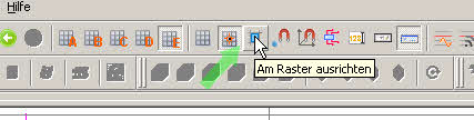

So nun bin ich umgestiegen auf P8 Version 1.8.5 da es schon um einiges besser dargestellt ist aber einiges aufwendiger finde ich.
Nun habe ich meinen Plan aus der P5 Version übernommen und kann in der P8 Version nichts ändern d.h. ich kann kein autoconnecting machen.
Wenn ich T-Stück oben verwende und es mit B6 + verbinden will zeichnet es keine.
Bei P5 hat es dies automatisch gemacht.
Ist wahrscheinlich eine Einstellungssache, aber ich komme nicht drauf

@Frage
Im Gegensatz zu Eplan5 ist es in P8 möglich ausserhalb des eingestellten Rasters (der Seite) Objekte wie bspw. Symbole zu platzieren. Ist der Rasterfang nicht eingeschaltet (Optionen / Rasterfang) kann man das Objekt beliebig platzieren. Also den Rasterfang einschalten und dann die Objekte platzieren. Dann klappt es auch mit der Autoconnecting...
Du kannst aber die jetzt platzierten Objekte markieren und per Button (Siehe Bildchen) automatisch auf das Raster "verschieben" lassen...

erstellt am: 20. Nov. 2010 22:02    Editieren oder löschen Sie diesen Beitrag!  <-- editieren / zitieren -->   Antwort mit Zitat in Fett Antwort mit kursivem Zitat    Unities abgeben: 1 Unity (wenig hilfreich, aber dennoch)2 Unities3 Unities4 Unities5 Unities6 Unities7 Unities8 Unities9 Unities10 Unities
Pahh war eine Kleinigkeit aber auf das muss man mal kommen danke nochmal.
