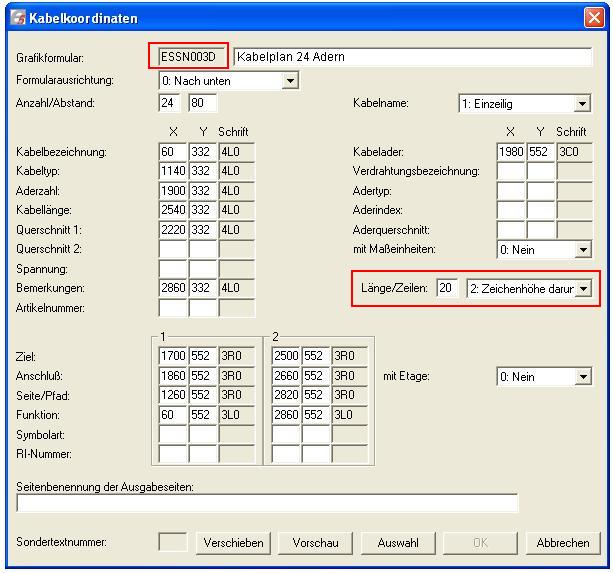

Hallo Leute,
wie kann ich die Länge oder einen Zeilenumbruch für den Funktionstext im Kabelplna einstellen.
Ich weiss das es in einem Formularprojekt gemacht wird, aber leider nicht wie.
Kann auch hier nur die Textart 514 / 515 wählen.
Was mache ich falsch?

schau dir mal im Klemmen-/Kabelmodul unter Einstellungen -> Koordinaten -> Kabelplan rechts neben Bemerkungen die Parameter Länge/Zeilen an. Hier kannzu die maximale Textlänge einstellen und was damm damit passieren soll.

ich gebe zu, ich weiss nicht wie der Parameter dann im Formularprojekt aussehen müsste. Das läßt sich ja recht komfortabel wie oben beschrieben einstellen. Nur darauf achten dass das richtige Formular oben links erscheint.

Das steht in der Hilfe was man im Formular im Formularprojekt eingeben muß. Wo Du es in der Online-Hilfe findest steht hier...

Danke für den Hinweis,
habe ich ja auch soweit alles gefunden aber ich weiss nicht wie ich die Parameter eingeben kann / muss
Ich habe das Formular im Formularprojekt aufgerufen, weiss aber nicht wie ich die Sache eingeben kann.
Kann doch nur in dem Formular den Text Typ 513 eingeben wie aber kann ich Zeichenlänge und Zeilenumbruch eingeben?

Einfach bspw. 25,0 in das freie Textfeld des Sondertextes eintragen. Im Beispiel wird also nach 25 Zeichen der Text abgeschnitten...

Bleibt nur ein kleines Problem: wenn ich hier die Parameter eingebe habe ich dann in der ersten Zeile im Kabelplan z.B. 30,2 drinstehen (für 30 Zeichen mit Zeilenumbuch) wie geht der Kram denn wieder weg?

Setze den Sondertext auf unsichtbar...

Habe eben ausprobiert und was soll ich sagen, es funtioniert.
Danke!
