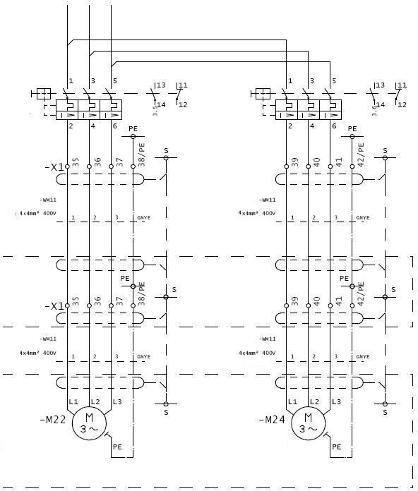

Ist es möglich verschiedenen Kabel in der gleichen Anlage und Ort den gleichen Namen zu geben? Also sprich zb.: 2x das Kabel -W21 3x4x1,5 jeweils auf verschiedene Klemmen und externe Ziele also
-W21 X100 auf extern Motor 1
-W21 X101 auf extern Motor 2 sodas diese auch seperat ausgewertet werden? In Grunde würde hier ja ein Kabelname doppelt vergeben!

Tach,
bin mir nicht sicher, ob ich das richtig verstehe... Grundsätzlich: Wenn ich einen Bruder hätte, der auch Ralf hiesse und unsere Mutter gerufen hätte RALLEF! du sollst das sein lassen! Wer von uns beiden hätte dann gewusst, wer gemeint ist? Hmja, okok...
Ein Kabelname kann nur einmal vergeben werden, zweimal -W21 gibt Fehler. Kannst es aber dann z.b. -W21.X100 und das andere -W21.X101 nennen. Ein Kabel kann von verschiedenen Klemmleisten an verschiedene Geräte gehen.
Haste vielleicht mal n Bild von dem was du vorhast?

erstellt am: 16. Jul. 2010 07:08    Editieren oder löschen Sie diesen Beitrag!  <-- editieren / zitieren -->   Antwort mit Zitat in Fett Antwort mit kursivem Zitat    Unities abgeben: 1 Unity (wenig hilfreich, aber dennoch)2 Unities3 Unities4 Unities5 Unities6 Unities7 Unities8 Unities9 Unities10 Unities Nur für Sepsis 10 Unities + Antwort hilfreich
Tach,
tja...
Hast du mal deine Meldungen beim Generieren angeschaut? Da müssten die Fehler 5208, 5020, 5239, eventuel noch 5282 erscheinen.
Leider erkenne ich nicht, ob das vielleicht ein Geräte- oder DIN-Kasten um die mittlere -X1 ist.
Mit den Bezeichnungen (wenn man mal die Sache mit dem Kabel zwischen gleicher Leiste absieht) bräuchte das Kabel -WM11 16 Adern, wovon 4 ein grün/gelb sein soll. Das kann so nicht fehlerfrei gehen. Was sagt denn dein Verdrahter in der Werkstatt dazu?
Hmja, und die beiden Leistungsschalter sollten bezeichnet werden

Jeweils ein DIN Kasten um Motoren und X1
Die Werkstatt hat nicht mit zu tun, der Kunde ist aber König und wenn er so etwas komisches will muss sich seine Verkabelungsfirma ran halten  . HAbe diese Schaltung nur schnell gezeichnet um besagtes Fotos zu uppen sprich die Motorschutzschalter werden dann natürlich mit BMK versehen. Bei generieren wirft er Fehler aus mit Ader doppelt belegt usw.: is klar. Ich werde dem Kunden sagen, dass wir hier das Rad nicht neu erfinden müssen oder?

Original erstellt von Sepsis:
Das geht so nicht.
Das sind auch physikalisch 4 Kabel wie soll derjenige, der mal am Ende die Kabel auflegen soll und die beiden Kabelenden am Motor in der Hand hält, wissen welches er an welchen Motor anklemmen soll?
Also je Kabel eine eindeutige Kennzeichnung, das sollten auch Kunden verstehen.

erstellt am: 26. Aug. 2010 07:32    Editieren oder löschen Sie diesen Beitrag!  <-- editieren / zitieren -->   Antwort mit Zitat in Fett Antwort mit kursivem Zitat    Unities abgeben: 1 Unity (wenig hilfreich, aber dennoch)2 Unities3 Unities4 Unities5 Unities6 Unities7 Unities8 Unities9 Unities10 Unities Nur für Sepsis 10 Unities + Antwort hilfreich
Moin... auch noch meinen Senf dazu geben. Lt. Normen (müßte ich mal raussuchen wo das genau steht) wird für jedes Betriebsmittel (und das ist auch ein Kabel) eine eindeutige Kennzeichnung verlangt. Damit hat sich das "2 Kabel = 1 Bezeichnung) eigentlich erledigt...
