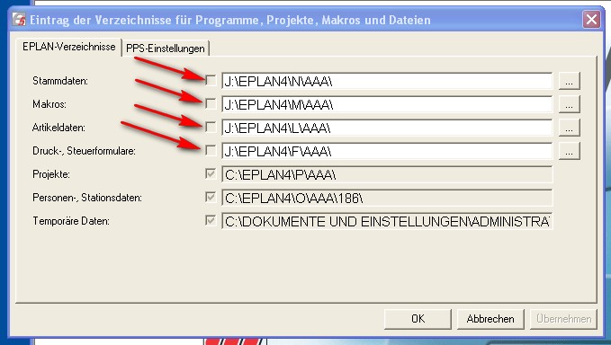

erstellt am: 16. Mai. 2011 16:48    Editieren oder löschen Sie diesen Beitrag!  <-- editieren / zitieren -->   Antwort mit Zitat in Fett Antwort mit kursivem Zitat    Unities abgeben: 1 Unity (wenig hilfreich, aber dennoch)2 Unities3 Unities4 Unities5 Unities6 Unities7 Unities8 Unities9 Unities10 Unities Nur für alf-1234 10 Unities + Antwort hilfreich
hier noch ein kleiner Nachtrag:
Wie man sieht, fehlen die Haken bei den Stammdaten / Makros /...
vielleicht hat ja jemand dazu eine Idee.
