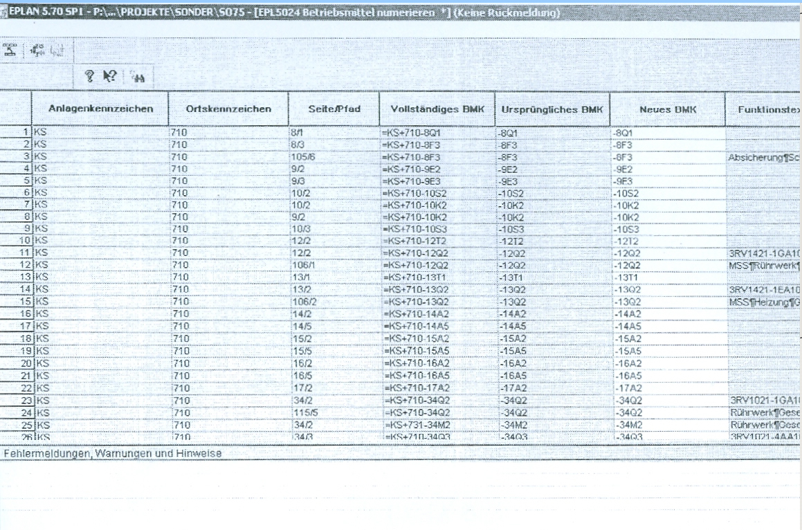

Hallo liebe Forumgemeinde,
wir setzten Eplan schon seit mehreren Jahren in der Firma ein, aber seit einigen Monaten stürzt Eplan sporadisch an den Arbeitsplätzen ab.
Die Benutzer beschreiben den Vorgang bis zum Absturz folgendermaßen:
1. Die Bearbeitung in Eplan wird recht träge, z.B. beim Markieren von Objekten innerhalb der Zeichnung reagiert die Anwendung recht langsam.
2. Das Fenster für die Neu Nummerierung baut sich erst nach 1 Min. auf, dabei steht in der Statusleiste vom Fenster (keine Rückmeldung).
3. Der Querverweislauf bringt danach keine Fehler, d.h. das Fenster bleibt leer!?
4. Danach wird vom Benutzer zur Startseite gewechselt

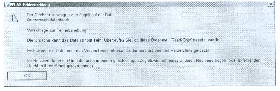

5. Bei der Generierung der Querverweise erscheint dann folgende Eplan-Fehlermeldung -> Der Rechner verweigert den Zugriff auf die Datei Querverweisdatenbank...
Das Projekt lässt sich danach nur noch nach einem Rechner Neustart bearbeiten. Der Fehler tritt auf wenn das Projekt auf lokal auf der Festplatte gespeichert und bearbeitet wird, d.h. ich schließe Netzwerk und Server aus. Der Fehler tritt an mehren Arbeitsplätzen auf.
Hat jemand schonmal das gleiche Problem gehabt und eine Lösung gefunden? Weiß jemand wie ich den Fehler weiter eingrenzen kann?

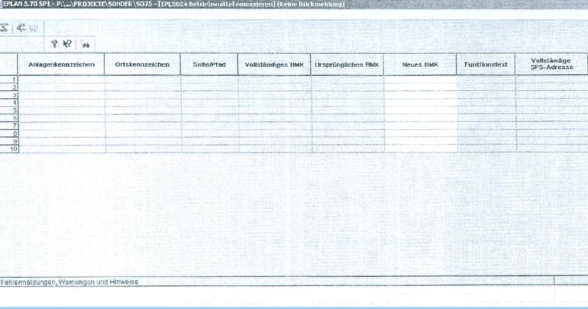

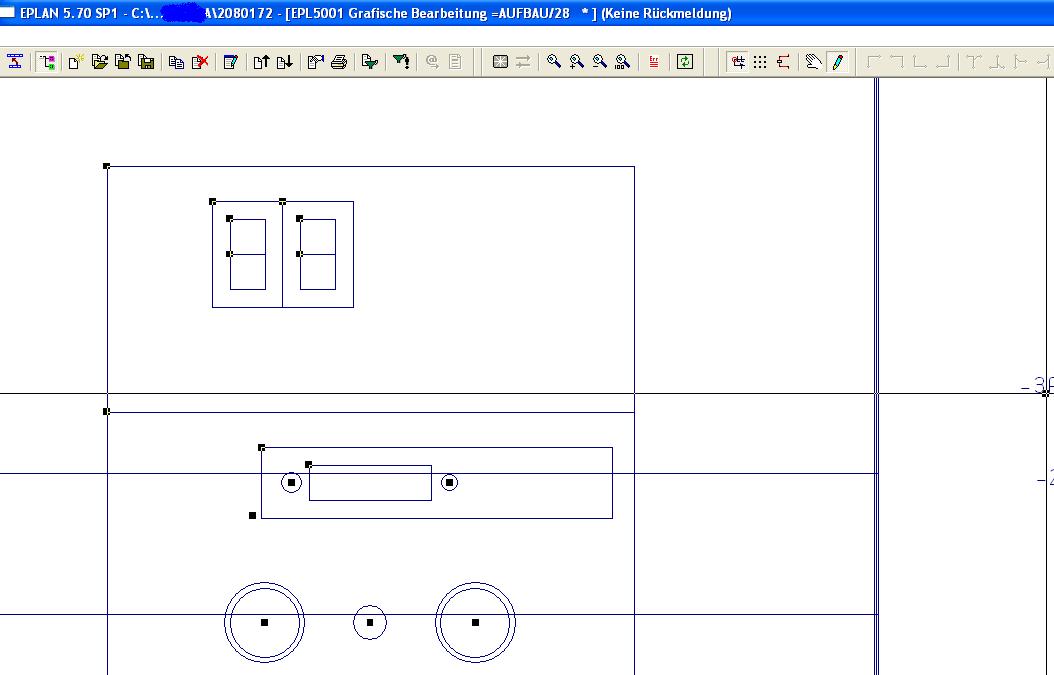

Original erstellt von ralfm:
Moinsen zusammen
das Bild sieht dann etwa soo--->
aus und der Prozessor brezelt mit 100% vor sich hin?
die Auslastung für den Prozess Eplan geht im Fehlerfall nicht auf 100 Prozent. In deinem Bild sieht man in der Statusleiste von Eplan "Keine Rückmeldung", diese Meldung kommt bei uns im Fenster Neu Nummerieren.
Ich habe ein paar Bilder zum besseren Verständnis angehängt. Mir scheint es so, ob die Meldung mit der Querverweisdatenbank ein Folgefehler von "Neu Nummerieren" wäre. Irgendetwas passiert da im Hintergrund nur was...

erstellt am: 07. Dez. 2009 08:53    Editieren oder löschen Sie diesen Beitrag!  <-- editieren / zitieren -->   Antwort mit Zitat in Fett Antwort mit kursivem Zitat    Unities abgeben: 1 Unity (wenig hilfreich, aber dennoch)2 Unities3 Unities4 Unities5 Unities6 Unities7 Unities8 Unities9 Unities10 Unities Nur für olma79 10 Unities + Antwort hilfreich
die 2. Meldung ist klar. Hier wird die Querverweisdatenbank bei der Benutzung durch EPLAN gesperrt. Da sich ja EPLAN aufhängt wird diese auch nicht mehr entsperrt. Deshalb geht das nur durch Neustart des Rechners. Habt ihr Virenscanner mal abgeschaltet. Gibt hier so einige Software die da richtig reinhauen. Da es ja beim mehreren Projekten auftritt liegt der Fehler ganz klar am Rechner bzw. der Software die neu drauf gekommen ist bzw. aktualisiert wurde. Das zu finden wird sicher nicht gerade einfach. Einfach mal nur mit dem nötigsten arbeiten an Software.
