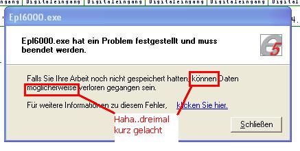

habe hier was zum überarbeiten. Dazu hab ich mir kleine Makros für die SPS-E/A´s gemacht und gespeichert, macht ja Sinn
Nun stürzt mir EPLAN teilweise unvermittelt ab bei Taste "M" oder auch bei Strg+C Strg+V. Das einzige, was ich als Unterschied ausmachen kann ist eine gepimpte DIN_WUP (ohne D). Im alten Rahmen stand was von EPLAN 5.20, aber Bearbeitung sagte was von 5.60 anfang 2007. Diese SYM ist gerammelt voll teilweise mit sehr ulkigen Symbolen. Können diese Abstürze damit zu tun haben? Leider möchte ich die SYM nicht umstellen, da dann eventuel was fehlt ode falsch im Plan ist und ich nicht tausende Seiten nachsehen will

Ja, also nein...insgesamt sind das 4 Stück, die die ich selbst kreiert habe sind stabil...
Original erstellt von eumel23:
...Das ist für das fünfer eigendlich sehr ungewöhnlich und von der ferne schwer zu beurteilen...
Ja, ich dachte ja nur...vielleicht hat jemand sowas ähnliches schon erlebt. Ich kann dir sagen das ständige neu starten ist lästig, vor allem dann das Nachsehen, was alles nicht gespeichert wurde...
...Hast Du schon:
-Projekt komprimiert
oder die ganz große Keule
-Projekt -> EXF -> Seiten löschen -> Projekt komprimieren -> EXF einlesen
Ja, beides, zuerst komprimiert, dann ge exf´t. Keine Änderung. Darum kam ich dann irgendwann auf die .SYM, weil ich Fehlermeldungen bekam, von wegen unkompletter Wechslerdarstellung. Diese .SYM hat offensichtlich keine Winkelvarianten einiger Symbole.
Hab jetzt mal ne alte DIN_WUP rausgesucht und bisher gehts gut

...wenns hilft, wirds wohl an der SYM liegen. Du kannst ja die alte am Schluß wieder reinhängen, dann sind auch die winkelvarianten und die fehlenden Symbole wieder da.
