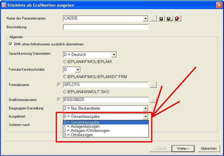

ich revidiere gerade mehrere Schaltpläne in denen der selbe Fehler auftrit.
Beim der Grafikausgabe der Stücklistendatei kommt ein Dialog in dem ich auswähle unter welchem Anlagenkennzeichen und welches Ortskennzeichen diese abgelegt werden sollen. Ich wähle "AVG1.2" und "SKL" aus und bestätige mit OK. Danach kommt das gleiche in abgespeckter version nochmal.
Beginn mit Seite: "9" und der "Baum" ohne Anlagenkennzeichen und "STL" als Ortskennzeichen.
Ich bestätige wieder mit OK.
In der Grafischen Bearbeitung sehe ich dass die STL wie im 2. Dialog ohne Anlagenkennzeichen abgelegt wurde.
Woran kann es liegt dass diese nicht unter AVG1.2 abgelegt wird.
Vielen dank für kommende Antworten

Also ich habe keine Probleme damit. Bei Gesamtausgabe werden A und O einmal angegeben und dann erfolgt die Ausgabe immer passend.

Tja so sollte das aussehen ich weiß bei vielen meiner Projekten ist das auch richtig aber bei diesem wirft Eplan die Stückliste an eine Anlage ohne Name.

Hallo Chickmc,
ohne die screeshots zu sehen, haben wir hin und wieder auch das Problem, das Auswertungen nicht da landen, wo sie hin sollen (leeres Anlagekenzeichen...).
In der Regel lassen sich die Zeichnungen auch nicht verschieben/umbenennen.
Wir helfen uns dann so:
1. Sicheungskopie
2. alle Auswertungen löschen
3. Menue: Projekt/Seitendatenbank komprimieren
4. alle Seiten nach EXF ausgeben
5. Projekt kopieren, nur Kopfdaten, ANL/Ort DB und Projekt.ppd mit kopieren
6. das kopierte Projekt öffnen
7. EXF einlesen (kein Haken bei Projekteigenschaften übernehmen)
8. alle Auswertungen neu machen
In 99% dieser Fälle hat uns das geholfen.

wenn ich mal aufklären dürfte
das hat sich erledigt mit der Parametereinstellung Ausgabeart 1=Anlagenbezogen
Ralf
