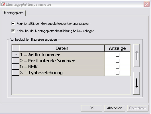

hallo also soweit funktioniert das jetzt mit der montageplatte! mein problem wenn ich die platte bestücke
macht mir eplan keine bmk`s an die bauteile  da ist dann nur die sicherung aber es steht nich drann was es für eine ist! was ist da das problem und wie kann ich das lösen ?????

erstellt am: 22. Jun. 2009 19:26    Editieren oder löschen Sie diesen Beitrag!  <-- editieren / zitieren -->   Antwort mit Zitat in Fett Antwort mit kursivem Zitat    Unities abgeben: 1 Unity (wenig hilfreich, aber dennoch)2 Unities3 Unities4 Unities5 Unities6 Unities7 Unities8 Unities9 Unities10 Unities Nur für colt01 10 Unities + Antwort hilfreich
zu den Parametern im Bild gelangst Du
-> Parameter
-> Projekt
-> Montageplatten
da kannst Du die Anzeige einstellen
