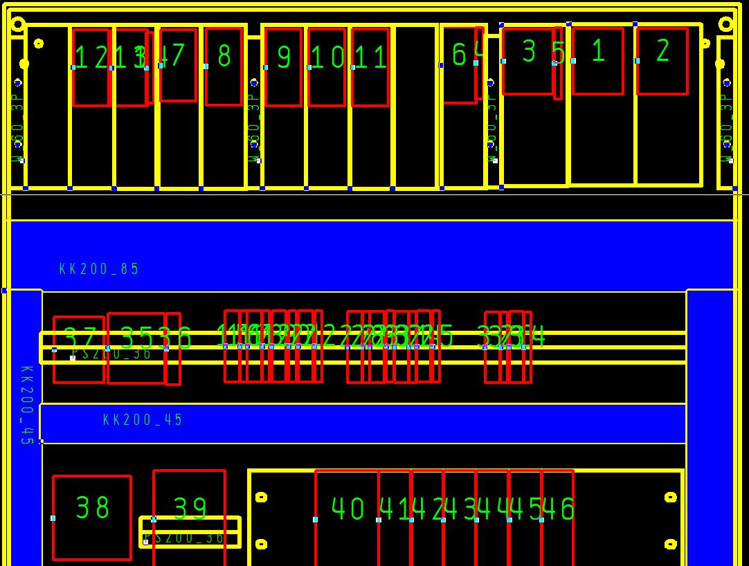

Hi Ralf,
den Link und den beitrag kenne ich schon, allerdings bezieht er sich auf eine Textgrösse und nicht auf die Nummerierung... hab es auch schon ausprobiert und es klappt bei mir nicht...
hab die 5.50
anbei noch ein PIC, um das Prolem zu zeigen, oben noch gut.. aber die relais in der Mitte verlieren sich in der beschriftung

Hmja, aber das ist schon die Frage gewesen, oder?
An der Nummerierung kannste meines Wissens nach nur die Richtung (oben nach unten und links nach rechts oder links nach rechts und oben nach unten )ändern bei Benutzung einer Seiten- statt Fensterlegende.
Das mit den Koppelrelais ist übel, aber EPLAN kann ja nix dafür, dass die Dinger so schmal sind Glaub das wurde hier auch schon diskutiert.

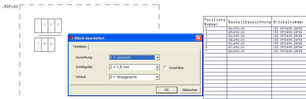

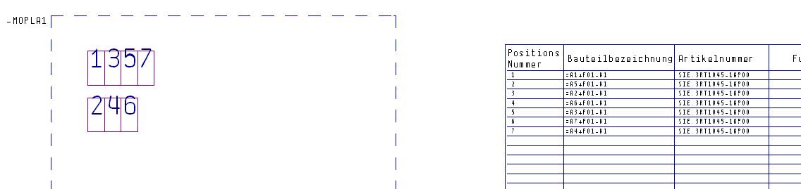

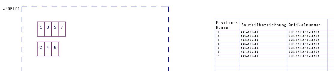

Binder1.pdf
...also da ich hier gar nicht weiterkomme, will ich mal darstellen, wie ich versuche die Schriftart der ganzen Blöcke der Montageplatte zu bearbeiten... vielleicht sieht ja jemand meinen Fehler?
1. Parameter einstellen
2. Objekt einfügen
3. Ansicht Ergebnis
4. mit Blockbearbeitung markieren
5. Versuch die Schriftgrösse zu verändern??
Wie Ihr seht kann ich einfach die Schriftgrösse der fortlaufenden Nummer nicht ändern??

Nabend zusammens
also ich habe da keine Probleme mit, auch nich mit 5.50.
Nach dem markieren RMT, Platzhaltertext anwählen und Ausrichtung, Größe, Winkel oder sichtbarkeit/unsichtbarkeit wählen. Klappt gut.

Also da ist von meiner Seite nix besonderes dabei. Wenn wir mal von dem oberen Bild std.jpg ausgehen, dann gehe ich entweder über das Menü Bearbeiten -> Block. -> Markieren. Fenster aufziehen mit den Bauteilen darin, rechte Maustaste und dann Platzhaltertext wählen, dann erscheint das Fenster --->
