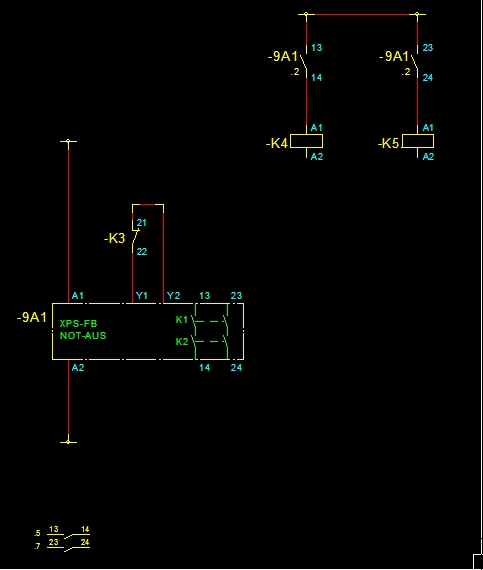

Hallo Forummitglieder,
vielleicht gab's dass schon mal, aber ich habe es nicht gefunden. Ich möchte einen Gerätekasten bauen, in dem zwei Wechsler sind. Diese Wechsler sollen dann irgendwo im Plan eingesetzt werden und einen Querverweis auf die Wechsler im Gerätekasten machen. Dies bekomm ich aber irgendwie nicht hin. Eplan 5.5

Hallo Präsi,
Präsi wie der eine aus Werner oder ein Latexartikel? Sorry...
@Problem: Du kannst das auf mindestens 2 Arten lösen. Einmal (-1K5) definierst du in der Schützverwaltung dein Gerät als Schütz mit den 2 Wechslern oder mit der Querverweis-neben-unter-Geschichte. Die erste Variante ist meiner Meinung nach am elegantesten, weil kein gedaddel mit den Wechslerkontakten/Wechslerhaken. Bei der Zweiten sagst du beispielsweise dem Öffner am Gerätekasten er ist Symbolart 154, der Haken 254, verteilte Darstellung dann 152/254. Ist etwas blöd, weil EPLAN5 nicht recht mit Wechslern umgehen konnte.

speziell für diese 152/154 Querverweise habe ich unsere Symboldatei erweitert um ein einteiliges Wechsersymbol

Original erstellt von Präsi:
...Ich möchte einen Gerätekasten bauen, in dem zwei Wechsler sind. Diese Wechsler sollen dann irgendwo im Plan eingesetzt werden und einen Querverweis auf die Wechsler im Gerätekasten machen.
mein spezieller Gerätekasten kennt sogar einen Kontaktspiegel!!
Die Lösung:  Erweiterung der Symboldatei
anstelle eines Gerätekasten habe ich ein paar Symbole erzeugt, die wie ein Gerätekasten aussehen
somit steht mir auch die Symbolart 50 in den Eigenschaften zur Verfügung --> Kontaktspiegel

Hallo HOC,
na das sieht doch auch gut aus. Allerdings das, wie ich finde, sensible Thema Symboldatei ändern...
