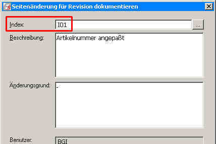

erstellt am: 13. Mrz. 2009 06:44    Editieren oder löschen Sie diesen Beitrag!  <-- editieren / zitieren -->   Antwort mit Zitat in Fett Antwort mit kursivem Zitat    Unities abgeben: 1 Unity (wenig hilfreich, aber dennoch)2 Unities3 Unities4 Unities5 Unities6 Unities7 Unities8 Unities9 Unities10 Unities
Neues Problem!
Jetzt wollte ich einen Änderungsindex eintragen, aber leider wird im Plotrahmen nichts angezeigt.
Im Rahmen wurde z. B. "140 Seitenänderung: Index" benutzt, aber wenn ich das Projekt abschließe wird da nichts eingetragen. Habe hier schon mal mit dem Stichwort Revision gesucht, aber keinen passende Info gefunden.

erstellt am: 13. Mrz. 2009 06:48    Editieren oder löschen Sie diesen Beitrag!  <-- editieren / zitieren -->   Antwort mit Zitat in Fett Antwort mit kursivem Zitat    Unities abgeben: 1 Unity (wenig hilfreich, aber dennoch)2 Unities3 Unities4 Unities5 Unities6 Unities7 Unities8 Unities9 Unities10 Unities Nur für robroy55 10 Unities + Antwort hilfreich
Hast Du denn die Seite (nach den Änderungen auf dieser) mit diesen Informationen gefüttert? Das sind meines Wissens nach Informationen die man über die Beschreibung der Seitenänderung mit angeben muß. Ich habe mit der Revision selten gearbeitet aber so etwas hat doch gut funktioniert...

erstellt am: 13. Mrz. 2009 07:15    Editieren oder löschen Sie diesen Beitrag!  <-- editieren / zitieren -->   Antwort mit Zitat in Fett Antwort mit kursivem Zitat    Unities abgeben: 1 Unity (wenig hilfreich, aber dennoch)2 Unities3 Unities4 Unities5 Unities6 Unities7 Unities8 Unities9 Unities10 Unities
Ich habe die Revision bisher noch nie gebraucht, da ich entweder nur die Grunderstellung gemacht habe oder die Revision über das aktuelle Plotdatum dokumentiert wurde.
Muss ich die Revision für jedes Blatt eintragen oder kann ich das für das ganze Projekt machen?

erstellt am: 13. Mrz. 2009 08:46    Editieren oder löschen Sie diesen Beitrag!  <-- editieren / zitieren -->   Antwort mit Zitat in Fett Antwort mit kursivem Zitat    Unities abgeben: 1 Unity (wenig hilfreich, aber dennoch)2 Unities3 Unities4 Unities5 Unities6 Unities7 Unities8 Unities9 Unities10 Unities Nur für robroy55 10 Unities + Antwort hilfreich
...Muss ich die Revision für jedes Blatt eintragen oder kann ich das für das ganze Projekt machen?
Gute Frage. Ist auch schon länger her wo ich damit mal gearbeitet habe. Ich habe damals für jede betroffene Seite eine Seitenänderung eingetragen...

erstellt am: 16. Mrz. 2009 06:35    Editieren oder löschen Sie diesen Beitrag!  <-- editieren / zitieren -->   Antwort mit Zitat in Fett Antwort mit kursivem Zitat    Unities abgeben: 1 Unity (wenig hilfreich, aber dennoch)2 Unities3 Unities4 Unities5 Unities6 Unities7 Unities8 Unities9 Unities10 Unities Nur für robroy55 10 Unities + Antwort hilfreich
Ja ist sinnvoller, ansonsten wird dir im Revisionsübersichtsblatt für jede Seite eine eigene Spalte angelegt. Auf einmal hast du dann ~20 Revisionsseiten obwohl du nur 5 Änderungen durchgeführt hast.
Aber! Du kannst schon das gesamte Projekt markieren und eine "Beschreibung der Seitenänderung" eintragen - meiner Meinung nach aber nicht Sinn und Zweck. Die Revisions-Funktion soll dir ja wirklich nur die Stellen zeigen, wo sich etwas geändert hat!

erstellt am: 16. Mrz. 2009 08:32    Editieren oder löschen Sie diesen Beitrag!  <-- editieren / zitieren -->   Antwort mit Zitat in Fett Antwort mit kursivem Zitat    Unities abgeben: 1 Unity (wenig hilfreich, aber dennoch)2 Unities3 Unities4 Unities5 Unities6 Unities7 Unities8 Unities9 Unities10 Unities
Guten Morgen Jürgen,
die Revisionen dienen nur dazu, unterschiedliche Stände kenntlich zu machen und sollten deshalb auf alle Blätter des Projekts.
Hier wird z. B. gekennzeichnet, wenn ein Stand zum Kunden geht, die Werkstatt-Revision durchgeführt wurde oder die Inbetriebsetzungs-Revision gemacht wurde.
Im Ausdruck sollte halt sichtbar sein, welchen Stand ich habe und egal, welches Blatt ich ansehe!
