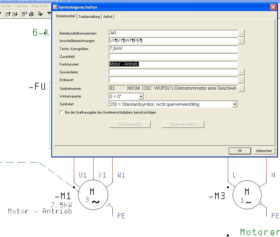

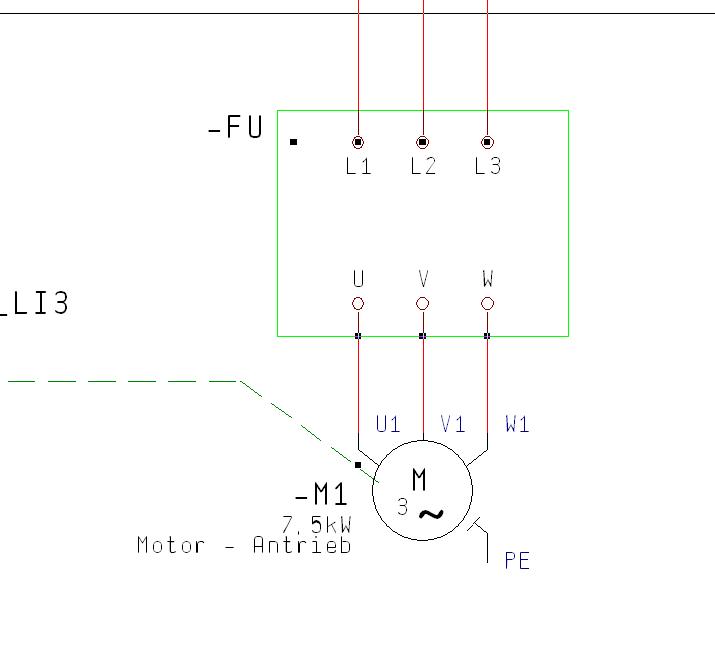

leutz die mit RuPlan arbeiten. Die meinen das der plan den ich gemacht hab in 1 stunde fertig wäre wenn sie ihn machen würden
...ja is schon klar, musst mal EPLANER reden hören...
Schau dir mal die bildchen an, ich habe mal einen Teil etwas getunt, hat aber fast ne stunde gedauert...(sorry). Die ganzen Texte, Anschlußbezeichnungen etc. kannst du direkt an das Symbol schreiben. Den Funktionstext gibts auch, nur nicht am Symbol, sondern frei plazierbar, wenn du auf der Taststur mal "T" drückst. Hier kannste dann auch wählen ob das ein normaler Text, ein Funktionstext oder was auch immer ist.
Wenn du dann einmal in den Symbolparametern bist gibt es da oben einen Reiter "Artikel" und über den Button Auswahl gelangst du in die Artikelauswahl, sortiert nach Bauteiltypen. Die Artikeldatenbank findest du im EPLAN-Hauptmenü unter Artikel -> Verwaltung.
Die Farge nach der Einarbeitungsdauer ist nicht einfach, kommt etwas auf die Vorbildung an, ob Elektriker oder Bäcker (Den Motor für die Kühlung würde ich z.B. nicht nur ohne Kurzschlußschutz betreiben), und darauf, wie weit man das System beherrschen möchte. Grundsätzlich hilfreich ist ab und zu der Blick in die Demoprojekte

Oh man das mit den anschlusstexten ist ja sau geil. Man das hät ich früher sehen müssen. Wie hast du den KAsten vom -FU mit diesen anschlüssen gemacht?

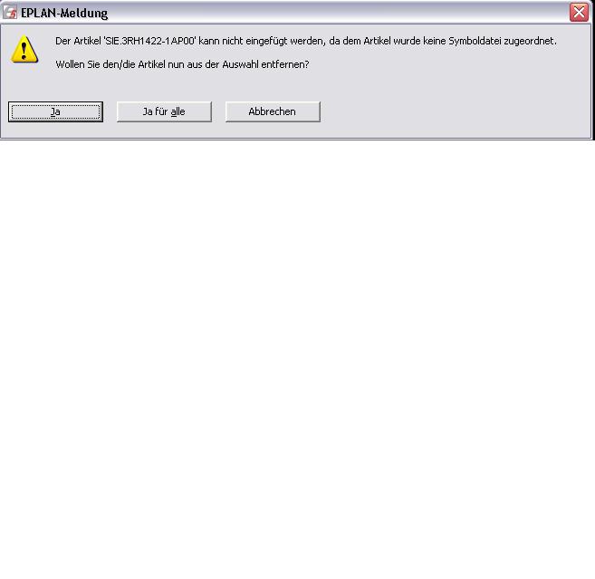

Bei der Artikeldatenband läuft bei mir irgendwas schief. Wenn ich jetzt z.B. ein schütz von Siemens einfügen will kommt immer so ne Meldung. Bild ist im anhang.
Wie ist dieses Problem zu lösen?

Hai
der FU geht: Einfügen -> Gerätekasten, die Anschlüsse: Einfügen -> Geräteanschlüsse, wobei du bei jedem Teil verschiedene Möglichkeiten der Beschriftung direkt am Bauteil hast wie bei den Symbolen.

asooja..
Du willst direkt ein Gerät einfügen. Dazu muss dem Artikel in der Artikelverwaltung gesagt werden, aus welcher Symboldatei dieses Symbol stammt und welches Symbol das sein soll (Symbolnummer).

hi,
also ich hab jetzt mal deim einem Schütz in der Artikelverwaltung die Symboldatei hinzugefügt. So wie im Bild. Dann wollte ich den Schütz in den Plan einfügen und siehe da er ist nicht mehr in der Artikelauswahlliste. Aber in der Artikelverwaltung ist er immernoch vorhanden.
Was mache ich falsch?

Hai,
hast du auch die Symbolnummer eingetragen? Bei ner normalen Schützspule is das 20, kannste aber auch über das Auswahlfeld aussuchen.
