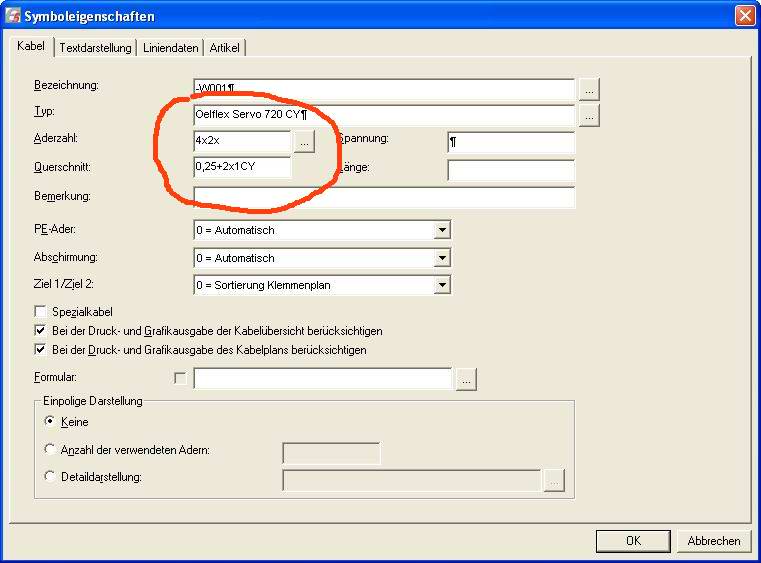

servus zusammen,
hat jemend das kabel
Ölflex Servo 720CY, 4x2x0,25+2x1 CY
in seiner kabeltypendatei?
ich komm da irgendwie nicht so ganz klar......
gruß

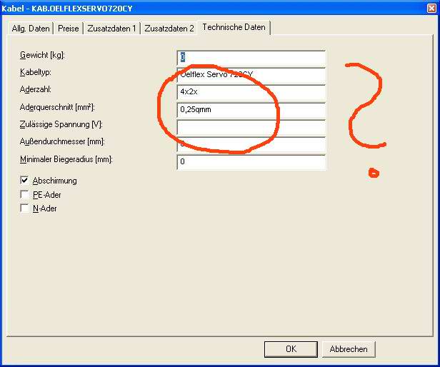

danke ihr zwei,
wie gebt ihr in den symboleigenschaften von dem kabel an, das zwei querschnitte vorhanden sind bzw. in den techn. daten der artikelverwaltung (siehe anhang)?

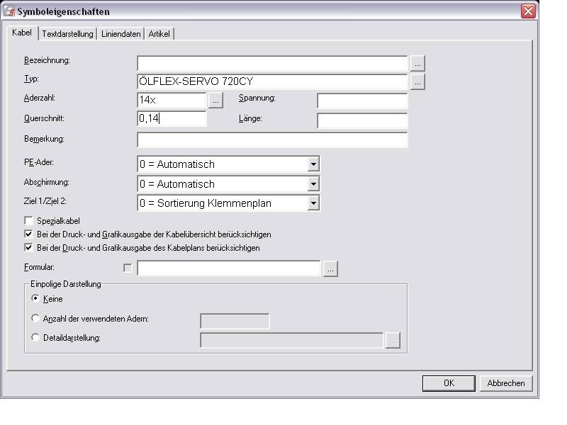

Hi
Ich gehe in diesem Fall den leichteren Weg, und definiere das Kabel einfach als 14x0,14, da das der kleinste Querschnitt ist, und sich dadurch keiner auf eine höhere el. Festigkeit verlässt.
