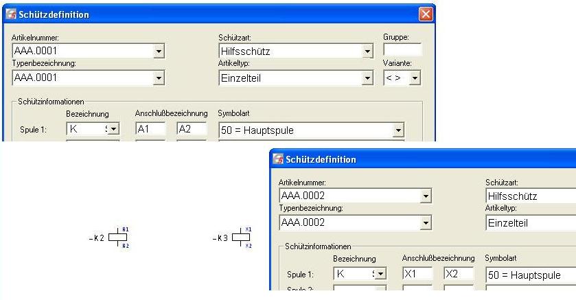

Das heißt ich muss beim Schaltplanzeichnen die richtigen Anschlussbezeichnungen reinschreiben und kann mich nicht dem Luxus hingeben, dass Eplan mir automatisch die Anschlüsse aus dem hinterlegten Artikel beim definieren der Schütze mit-reinschreibt.
Technische Angaben,Spulenspannung, Artikelnummer und Kontaktspiegel werden ja schon automatisch in den Schaltplan mitübernommen... da wärs nett wenn EPLAN auch noch automatisch dir richtigen Anschlüsse reinschreibt - wäre eine eventuelle Fehlerquelle weniger - vor allem wenn man das Fabrikat tauschen muss und die haben unterschiedliche Anschlussnummern.
mfg Jürgen
ralfm
Elektrozeichner
Beiträge: 5733
Registriert: 21.08.2003
EPLAN 5.30 bis 5.70,
erstellt am: 26. Mrz. 2008 20:12    Editieren oder löschen Sie diesen Beitrag!  <-- editieren / zitieren -->   Antwort mit Zitat in Fett Antwort mit kursivem Zitat    Unities abgeben: 1 Unity (wenig hilfreich, aber dennoch)2 Unities3 Unities4 Unities5 Unities6 Unities7 Unities8 Unities9 Unities10 Unities Nur für Hazardous 10 Unities + Antwort hilfreich
nabend zusammen
was habt ihr mit den Anschlussbezeichnungen? Geht doch, Anschlbez in der Schüdef passend eintragen und dann wirds übernommen.

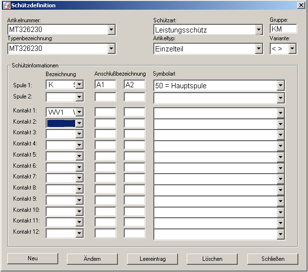

Na, dann wollen wir mal...
Gleich zu Beginn: die richtige Schützdefinition ist nur die halbe Miete, für die erfolgreiche Schützauswahl sind noch einige weitere Randbedingungen zu erfüllen.
    Schützdefinition: (siehe Bild dazu)
    Feld Artikelnummer: der Eintrag muss exakt mit einer Artikelnummer aus den Artikelstammdaten übereinstimmen, wenn man den Schütz auch in der Stückliste sauber aufgeführt sehen möchte. Ansonsten ist der Inhalt völlig schnuppe. Dass eine Artikelnummer in E5 mit einem Kürzel des Hestellers beginnt, ist keine Vorschrift, hat aber gewisse Vorteile - besonders in der Schützauswahl!
    Feld Typenbezeichnung: man könnte vermuten, dass auch dieses Feld mit dem Entsprechenden aus den Artikelstammdaten übereinstimmen müsste, was aber nicht stimmt. Sie muss jedoch eindeutig sein. Der Inhalt dieses Feldes wird sehr oft dazu benutzt, die Typbezeichnung (oder Bestellnummer) im Schaltplan oberhalb des Kontaktspiegels textuell darzustellen. (Siehe Bild "Schuetzparameter2")
    Feld Schützart: der Wert "Hilfsschütz" oder "Leistungsschütz" bedeutet, dass für diese Schütze niemals Hilfsblöcke ausgewählt werden können. Wird hier "Hilfsschütz mit Hilfsblock" oder "Leistungsschütz mit Hilfsblock" eingestellt, muss trotzdem NUR der Grundschütz - also ohne Hilfsblock - definiert werden. Für Hilfsblöcke wird logischerweise "Hilfsblock" eingestellt. Wichtig: Hilfsblöcke dürfen keine Spule haben - irgendwo auch einleuchtend.
    Feld Artikeltyp: legt fest, in welcher Gruppe im Artikelstamm die Artikelnummer zu finden ist. Standardmäßig steht auf "Einzelteil". Ich habe dieses Feld nie anders gestellt, weil ich alle Schütze immer als Einzelteil in den Artikelstammdaten definiert habe.
    Feld Gruppe: durch dieses Feld können zu Grundschützen Hilfsblöcke zugewiesen werden. Der Inhalt ist völlig egal, wichtig ist nur, dass in den zueinander passenden Teilen hier ein identischer Wert eingetragen wird. Haken an der Gschicht ist, dass hier max. 7 (in früheren Versionen sogar nur 3!) Zeichen eingegeben werden dürfen. Ich habe mir an dieser Stelle eine Kodierung einfallen lassen, die sich sehr gut bewährt hat. Wem's gefällt, kann gerne übernehmen:
      1. Zeichen: Hersteller - z.B. "S" für Siemens, "M" für Moeller, "T" für Schneider usw.
      2. Zeichen: "L" für Leistungsschütz und "H" für Hilfsschütz
      3. Zeichen: Bauform - kann je Hersteller unterschiedlich aussehen, oder einfach durchnummeriert
      4. Zeichen: Anschlussart - z.B. "S" für Schraub-, "C" für Zugfeder-, "X" für Steckanschluss, usw.
    Feld Variante: in manchen Fällen gibt es unter einer Artikelnummer mehrere verschiedene "Kontaktbelegung" eines Schützes oder eines Hilfsblocks. Beispiel: Einzelhilfskontakt, der auf vier verschiedene Positionen auf einem Grundschütz aufgesetzt werden kann und dessen Anschlussbezeichnungen danach richten, an welche Position er aufgesteckt wird.  Wichtig: die Anschlussbezeichnungen des Einzelkontakts müssen immer bei "Kontakt 1" eingetragen werden, egal für welchen Platz sie gelten.
    Felder für Schützinformation: ganz wichtig zu wissen ist, dass EPLAN bei der Schützauswahl vorrangig die Angaben in den Spalten "Bezeichnung" UND "Symbolart" - also Beide zusammen! - verwendet, was bedeutet, dass wenigstens diese beiden Spalten vollständig ausgefüllt werden müssen. Übrigens: genau hier passieren die meisten Fehler, weil EPLAN eben alles genau vergelicht. Stimmt nur eine einzige Angabe nicht, wird der Schütz gar nicht zur Auswahl angeboten. Die Angabe der Anschlussbezeichnungen wäre zwar nicht unbedingt erfordelich, aber wozu hat man dann die Schützdefinitionen? Also, auch sie werden schön brav eingepflegt.

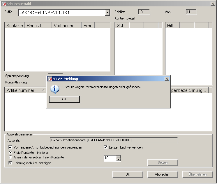

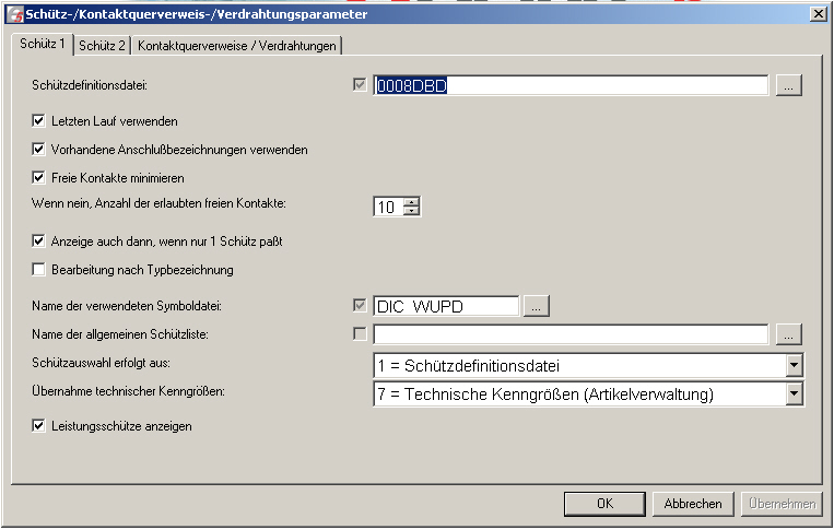

    Schützauswahl:
    Die Schützauswahl wird immer an der Spule durchgeführt. Dabei wendet EPLAN alle irgendwo im Plan bereits platzierte Symbole mit dem gleichen BMK als Filter auf die Schützdefinitionen an. Zur Auswahl werden nur die Schütze angeboten, die in ihrer Definition mindestens diese (platzierte) Symbole beinhalten. Vorrangig werden nur die Symbolnummer und die Symbolarten genau verglichen. Wenn der Parameter "Vorhandene Anschlußbezeichnungen verweden" angehakt ist (siehe Bild "Schuetzparameter1"), müssen sogar auch diese übereinstimmen. Ich weise darauf hier nochmal hin, dass EPLAN sehr pingelig vorgeht! Eine sehr gute Hilfe bei fehlenden Schützen im Angebot, ist die kleine Übersichtstabelle links oben im Auswahldialog, in dem die im Plan bereits vorhandenen Symbolnamen und ihre jewelige Anzahl zusammenfassend ausgegeben ist.
    Es ist elementar wichtig, dass auf dem gleichen Parameterdialog die richtige Symboldatei eingestellt ist, weil die Symbolarten der jeweiligen Symbole aus dieser ausgelesen werden. Die Bedeutung der Symbolarten ist besonders bei den Wechslern sehr groß, hauptsächlich deswegen, weil es in E5 keine Wechslersymbole gibt und die "gebastelt" werden müssen. Wenn ich es noch finde, werde ich hierfür eine kleine Anleitung hier nachreichen, die ich vor einigen Jahren erstellt habe.
Typische Fehler sind:
  - Symbol "S" anstatt "SL" (oder andersrum) platziert
  - verkehrte Symbolart im Symbol oder in der Definition eingetragen
  - im Plan sind Kontakte gezeichnet, die der Schütz in der wirklichkeit nicht hat
  - Anschlussbezeichnung fehlt und Parameter "Vorhandene Anschlußbezeichnungen verweden" angehakt
Es müsste noch erwähnt werden, dass es drei verschiedene Quellen für die Schützauswahl dienen können:
  - die Schützdefinitionsdatei (größte Menge: alle Schütze)
  - eine allgemeine Schützliste (z.B. alle Schütze eines Herstellers) oder
  - die projektbezogene Schützliste (i.d.R. die kleinste Menge, weil nur die im Projekt benötigte Schütze enthalten)
Für Details würde ich hier gern auf die Online-Hilfe verweisen, weil die Erklärung würde hier endgültig den Rahmen sprengen.
Ich denke, für den Anfang reicht das.

Wie definiere ich ein Relais, wenn diese Wechslerkontakte hat?
Wie im Bild zu sehen ist hat dieses Relais 3 Wechslerkontakte, wovon ich nur den ersten Schließer (11,14) brauche.
Wie lauten die richtigen "Angaben" in der Schützdefinition?

Habe das Relais in den Artikelstammbaum und in die Schützdefinitionsliste eingetragen und abgespeichert.
Gezeichnet habe ich die Symbole mit genau den Symbolarten wie in der Def.liste hinterlegt.
Jetzt kommt folgender Fehler ->
Eingestellt hab ich folgendes in den Parametern ->
Was dagegen tun?

Symbolarten und Anschlussbezeichnungen kontrollieren!
Öffner "O" mit 14 und Wechslerhaken "W" mit 15 bei zweipfadiger Darstellung, Wechslerhaken "W" mit 11 bei dreipfadiger Darstellung.
[EDIT]Ich hab's endlich gefunden! Die beigefügte PDF-Datei könnte vielleicht etwas helfen.

Ich hab das Relais wie folgt in der Schützdef.liste eingetragen (mit diesen Symbolen und Anschlüssen)
Und habe in meinem Stromlaufplan auch genau diese Symbole verwendet.
In der Schützdef.liste 08BDirgendwas ist deas Relais abgelegt und die Parametereinstellungen sind auch auf diese Def.liste eingestellt.
Also Paramter müssten stimmen und die Symbole sinda auch wie in der Definition verwendet. Trotzdem kommt dieser Fehler.
