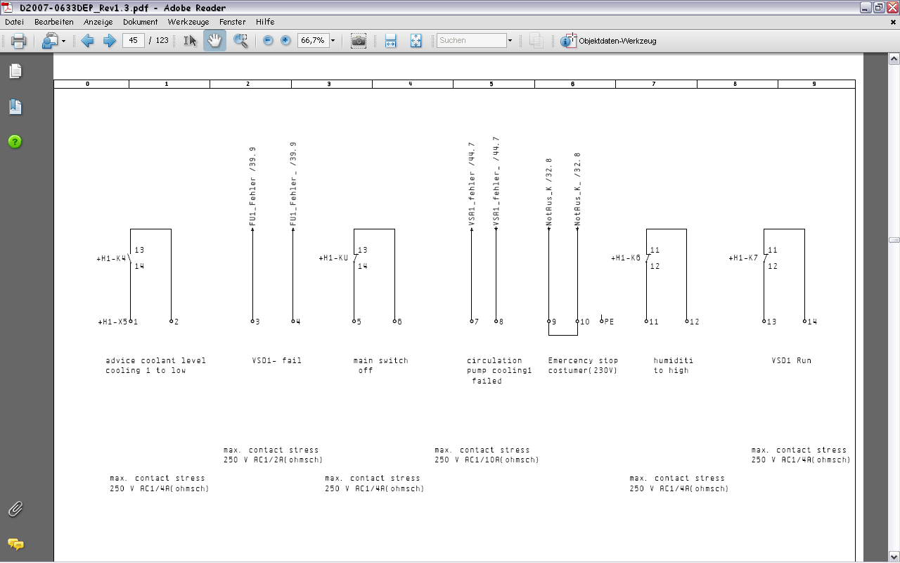

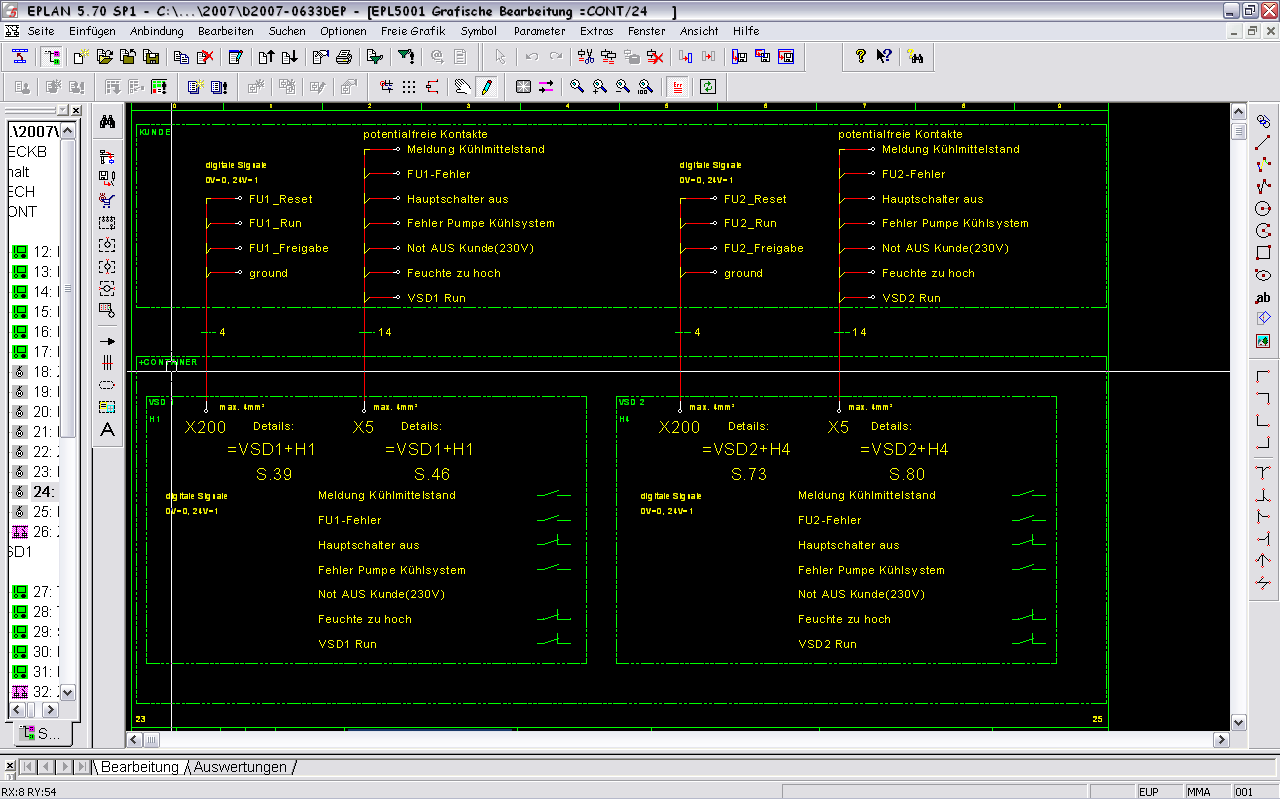

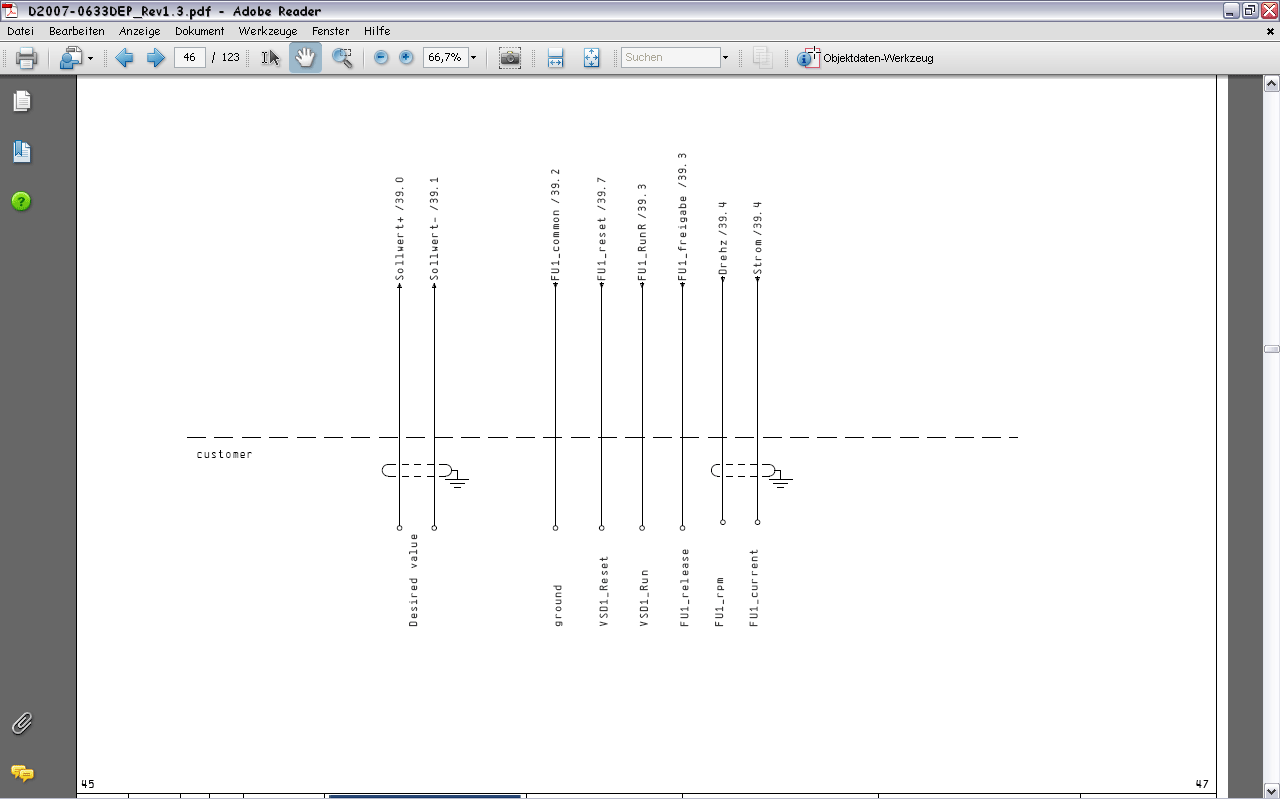

Hallo alle miteinander,
ich suche nach einer besseren Möglichkeit eine Anlagenübersicht bzw. Kundenschnittstellen in Eplan 5.7 darzustellen. Momentan sieht das so aus wie in der Anlage...
Hat jemand von euch eine Idee wie man das geschickter und übersichtlicher gestalten kann? Läst sich so etwas Automatisieren? Hat jemand Beispiele wie man's besser macht?
Muss das momentan alles "perHand" zeichnen, was ziemlich langwierig ist.

das sieht ja recht schick aus und auch recht speziell. Dein Wunsch nach einer Automatisierung dieser Darstellungen wird wohl nicht mehr mit Eplan5 in Erfüllung gehen. Das Problem was hier auftritt, ist auch, woher soll Eplan diese Informationen beziehen, wie soll Eplan das dann abbilden. Ich denke das ist eine recht schwierig zu lösende Aufgabe...

Hallo Bernd,
das ist aber schade das sich sowas nicht automatisieren lässt. Sonst eine Idee wie ich Schnittstellen übersichtlicher darstellen kann? Hat jemand event. andere Beispiele?
Mfg
Mathias

Ja schade. Aber es stellt sich die Frage woher kommen die Informationen die Eplan dann darstellen soll denn Eplan kann das ja nun nicht aus dem Hut zaubern. Und woher soll die grafische Darstellung kommen die Eplan abbilden soll...
Daher stelle ich mir das sehr schwierig bis nicht wirklich praktisch lösbar vor...

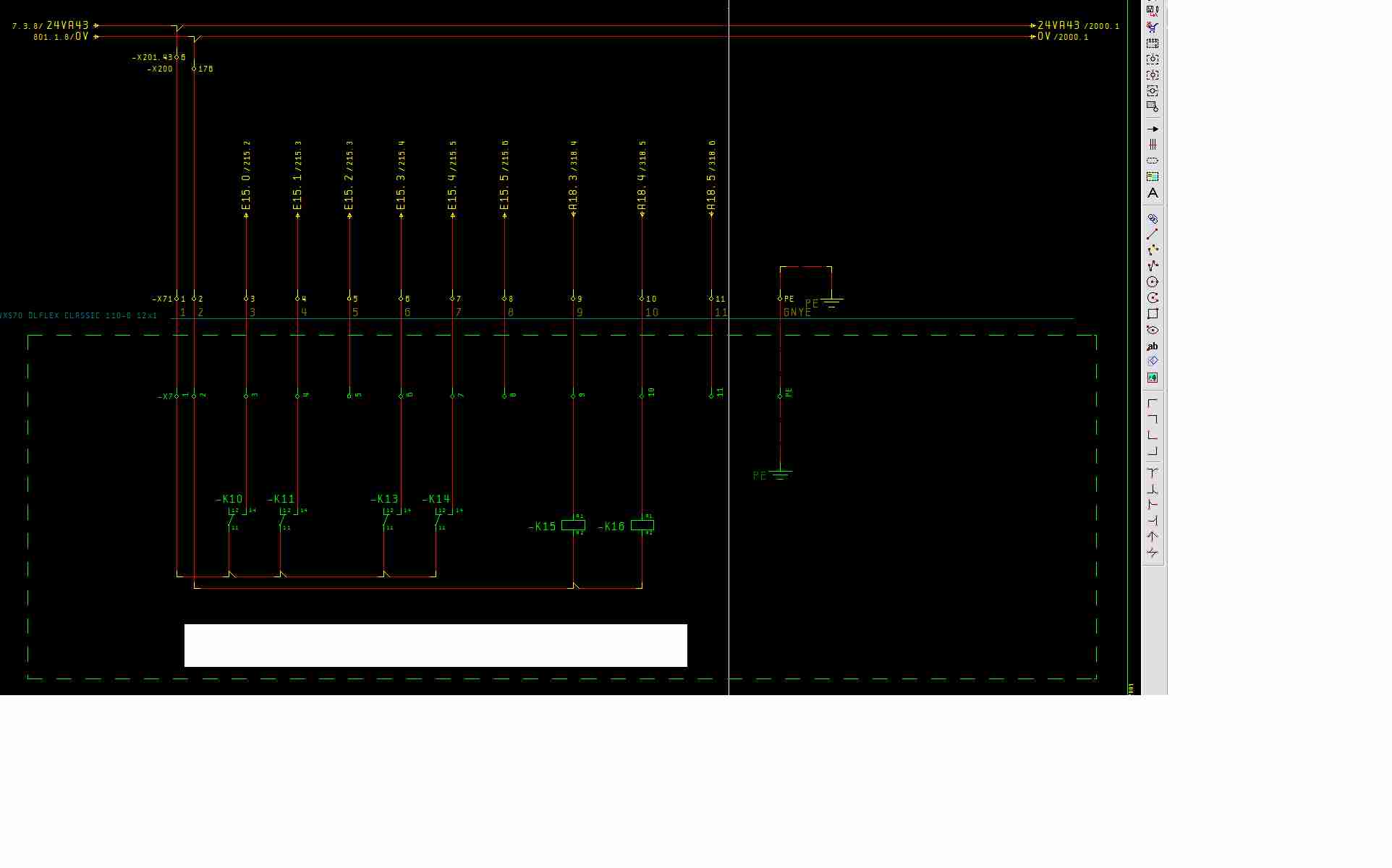

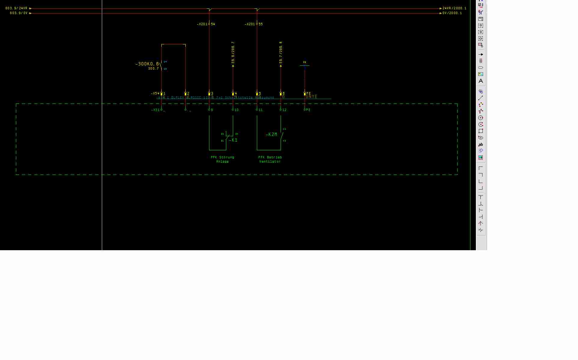

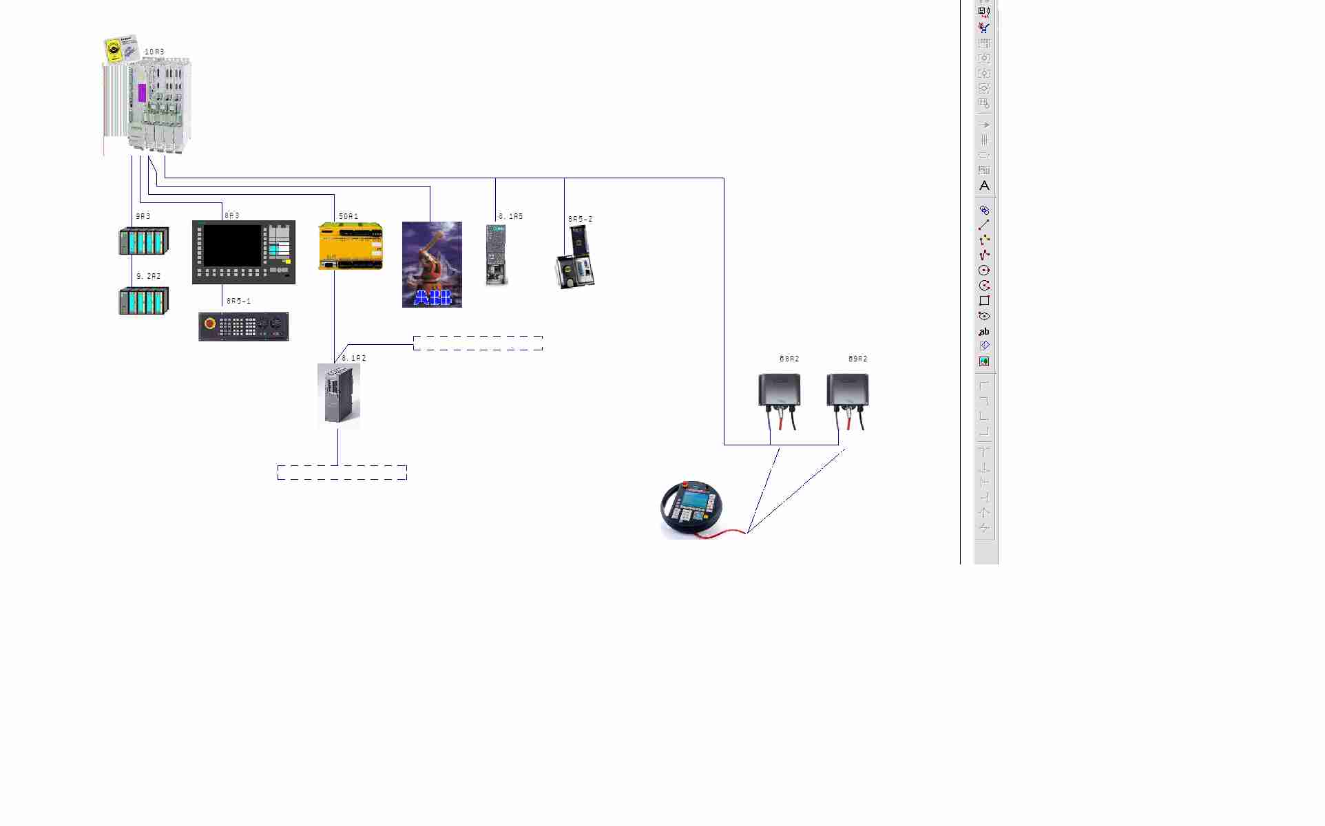

Hallo Mathias
Hier meine Varianten, wie man Schnittstellen darstellen könnte.
Für eine Anlagenübersicht wähle ich meistens Fotos, oder Konstruktionszeichnungen, und füge sie auf einer grafischen Seite ein.
Darf hier leider keine Anlagenübersicht einstellen (Geheimhaltungspflicht) aber ich hoffe, du siehst an der dargestellten Busübersicht, was ich meine.
Hoffe, ich konnte helfen.

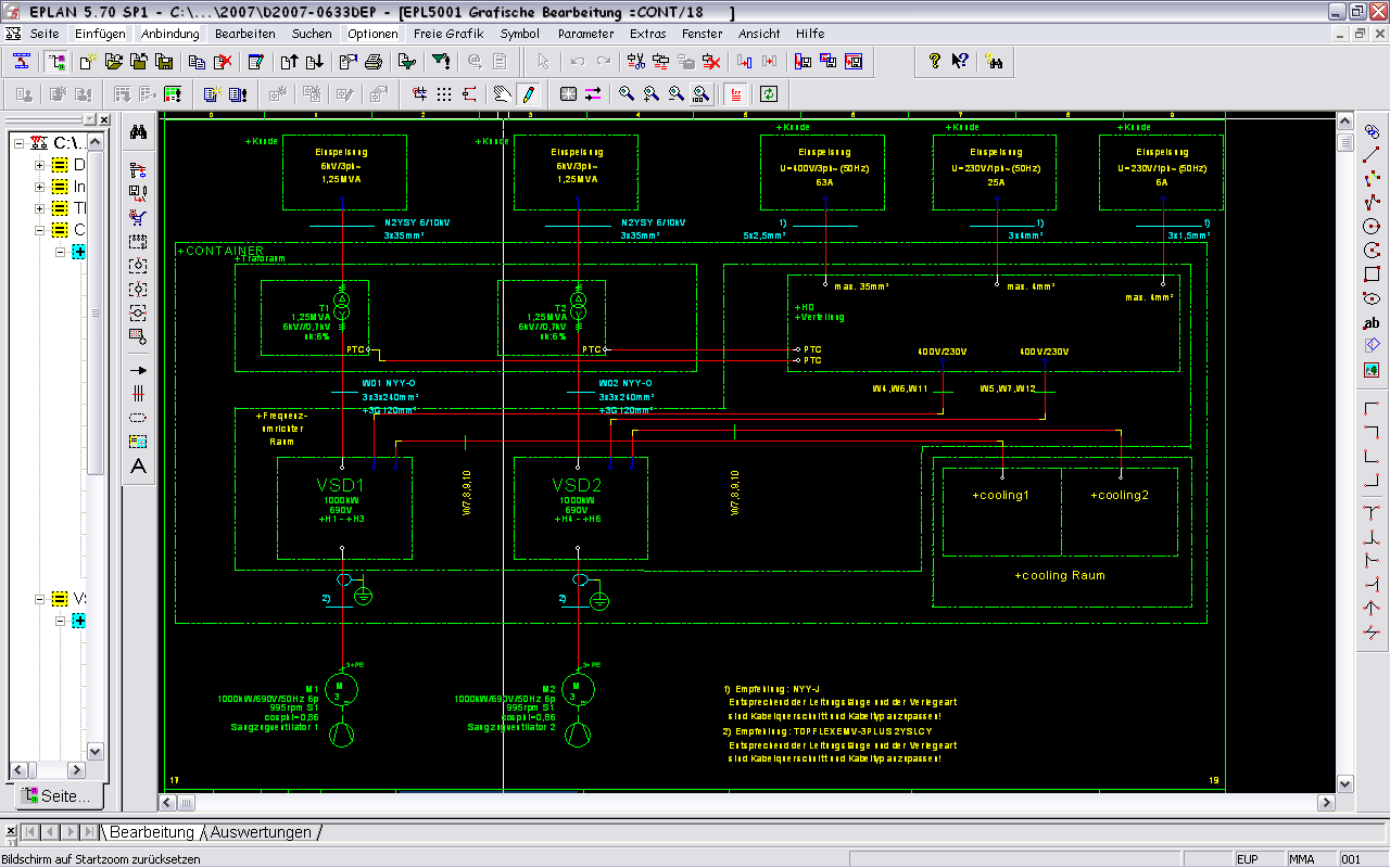

erstellt am: 01. Feb. 2008 09:51    Editieren oder löschen Sie diesen Beitrag!  <-- editieren / zitieren -->   Antwort mit Zitat in Fett Antwort mit kursivem Zitat    Unities abgeben: 1 Unity (wenig hilfreich, aber dennoch)2 Unities3 Unities4 Unities5 Unities6 Unities7 Unities8 Unities9 Unities10 Unities Nur für sputnik2 10 Unities + Antwort hilfreich
wenn ich mir die "Anlagenübersicht" anschaue, würde ich das in Single Line
(1polige Darstellung) zeichnen. Trafo - Unterverteilung - Motor.
Schnittstellen mit Fremdgewerken (Zulieferer) werden detaliert gezeichnet
Signalerzeugung auf beiden Seiten. bzw. Buskoppler für SPS.
Gruss Wolfgang

Hallöchen.
Lexi: vielen dank für deine Varianten. Die Übersicht mit den Bilder ist mir irgendwie sysmpatisch . Werd mal schauen wie das bei uns so ankommt... Wir müssen unsere Vorab-Pläne zum Teil in Fremdspachen(PL,Russ,Ung. Chin.) abgeben, da kommen Bildchen bestimmt ganz gut. Mal schauen wie sich Analogsignale, potentalfreie Kontakte und Relais am besten darstellen lassen.
Wolfgang: die Darstellungen sind in "einpoliger Darstellung" gezeichnet. Haben Sie ein anderes Beispiel? Momentan sieht die detailierte Schnittstelle bei mir laut Anhang aus. Diese ist für eine Vorabdokumentation aber schon zu speziell für die Kunden. Die meisten befassen sich da dann leider nicht mit und so wird diese Schnittstelle oftmals kurz vor Tor-Schluss festgelegt oder Teilweise erst beim Kunden direkt.(zum Ärger der Inbetriebnehmer)

hallo,
das erste bild erinnert mich an einen potentialausgleichsplan, also zu welchen anlagenteilen ich übeall eine erdung legen muss. das wird wohl immer manuell bleiben.
das 2. bild könnte man als strukturplan wie sie in der neuen norm üblich sind sehen. da gehlt evtl. was automatisch.
