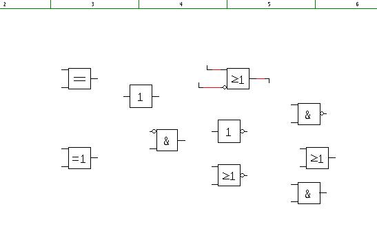

Hi und Hallo,
Hab in meiner neuen Firma das ePlan, das ich bisher noch nicht kannte. Kann man da eigentlich auch boolsche Operanden, wie z.B. NAND oder OR "elektrisch" einfügen, d.h. in den Schaltplan integrieren? Gibt es da schon "fertige" Symbole oder Makros oder muss man die alle selber zeichnen/ anlegen?

Hallo FRPO und auch ein willkommen hier
Geronimo hat recht. Man könnte dies in einer Symboldatei verewigen. Ich hatte das mal angefangen (siehe Bildchen) aber dann nicht bis zum Ende durchgezogen. Eplan hat hier aber nichts Standardmäßig (jedenfalls ist mir hier auch nichts bekannt). Nachfragen kostet aber nix...

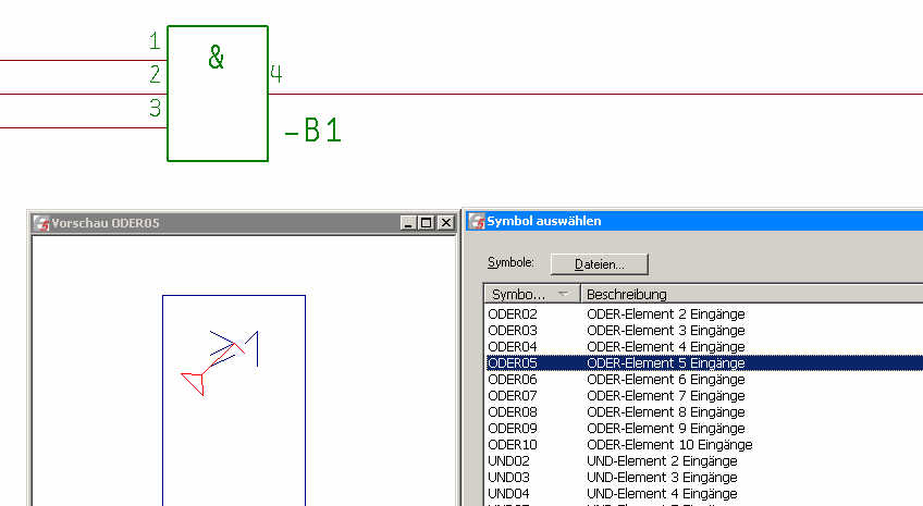

Danke für Eure Hilfe. Hab gerade am Server nachgesehen. Leider gibts da keine PNE_WUPD. Da ist zwar eine ähnliche, aber nur mit Pneumatikteilen drinnen.
Das Problem war ursprünglich, AND- und OR-Glieder in einem Schaltplan einzufügen. Probleme gabs aber, wenn einer der Eingänge negiert war, da ein schnöder" Knödel weder professionell aussah, noch mit einer "elektrischen" Verbindung versehen werden konnte. Anschlussmässig hab ich mich jetzt auf eine Mischung aus Grafik und aktiven Bauteilen festgelegt, wobei ich den "negierten" Eingang mittels ASCII-Shortcut (ALT+0149) realisiert habe. Funktioniert zwar, aber naja, optimal ist was anderes...

erstellt am: 29. Jan. 2008 18:59    Editieren oder löschen Sie diesen Beitrag!  <-- editieren / zitieren -->   Antwort mit Zitat in Fett Antwort mit kursivem Zitat    Unities abgeben: 1 Unity (wenig hilfreich, aber dennoch)2 Unities3 Unities4 Unities5 Unities6 Unities7 Unities8 Unities9 Unities10 Unities Nur für FRPO 10 Unities + Antwort hilfreich
sollen die so--->
aussehen?

erstellt am: 29. Jan. 2008 19:03    Editieren oder löschen Sie diesen Beitrag!  <-- editieren / zitieren -->   Antwort mit Zitat in Fett Antwort mit kursivem Zitat    Unities abgeben: 1 Unity (wenig hilfreich, aber dennoch)2 Unities3 Unities4 Unities5 Unities6 Unities7 Unities8 Unities9 Unities10 Unities
ja genau. es sind zwar noch ein paar "spezielle" gefragt, aber ich denke, die muss ich mir selber basteln.
Die von Dir sehen super aus. Kann man da auch jeden Eingang sauber negieren und dann auch eine Anschlußleitung anbringen?

hey,
also man kann alle ein/ausgänge "anschliessen". das mit der negation ist direkt am symbol so angelegt und nicht immer neu zu wählen. aber man hätte erst einmal grundsymbole. biste denn richtig fit im symbolbau, bzw. -import?

Bin am Lernen...das ganze Leben schon ;-))
Symbole anlegen geht so, mit der Bibliothek hab ich noch so meine Problemchen, aber die ist wohl über die Jahre etwas schlampig geworden...
Aber ich denke auch, wenn ich mal die Grundsymbole angelegt habe, ist es halb so schlimm. Dachte nur, dass es vielleicht so was wie ein Logik-Paket als Symboldatei irgendwo gibt...
