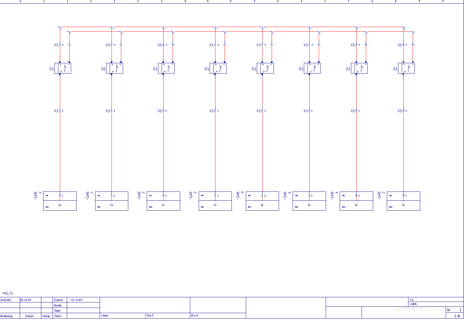

Betrifft INI Klemmen: Hat einer eine Lösung Dreileiterklemmen +/-/S möglichst eng zu zeichnen und trotzdem vernünftig Anzuklemmen sind, mir fällt da nichts ein,    versetzt nehmen Sie einfach zuviel Platz weg.

Vielleicht so -->
Prinzip:
Klemmen mit Nummer = alphanumerisch, einmal
Klemmen mit "+" = linksliegende Klemme, mehrfach, Ebene 1
Klemmen mit "-" = linksliegende Klemme, Mehrfach, Ebene 2
Gruß Manfred

Gut und schön  aber so könnte man meinen das Drahtbrücken vorzusehen sind. Der + und der - sollen aber über Kammbrücken verbunden werden und da fällt mir nichts dazu ein außer versetzt zuzeichnen, das die Brücke über die Klemmen geht oder ?????

ich nehme mal an dass Du die Darstellung (siehe Bild) meinst.
Du wolltest die +/- Klemmen dann noch auf einer Ebene haben?
Dies gibt Eplan nicht her. Wüsste auch nicht wie das funktionieren sollte. Bei der Darstellung von Manfred werden im Klemmenplan die Brücken als Stegbrücken dargestellt.

Guten morgen zusammen, ja den Ansatz habe ich auch (siehe Bild), nur wie gesagt nimmt diese Darstellung einfach zu viel Platz weg, habe da aber vielleicht noch eine Idee, eine Nacht Gegrübelt  . Vorallen ist das auch etwas unpraktisch wenn man lange Klemmzeichenbezeichnung nimmt, da kreuzt die Linie den Text.

das Bild ist aber nicht mit EPLAN gemacht?
Wieviele E/A´s willst du denn auf einer Seite unterbringen?

Tja, der Ralf merkt einfach alles  . Nebenbei arbeite ich auch mit WSCAD, da ist manches einfach alls bei Eplan  , wenn auch nicht alles, wie das so ist hat alles seine Vor- und Nachteile und da ich nicht so ganzzzzz fit in Eplan bin, versuche ich es halt erstmal in WSCAD zulösen. Ich meine hier geht es um ein generelles Platzproblem, egal bei welchem System.
Wunsch, wenn ich mir was wünschen darf, wären 8 Eingänge  Haben wir schon Weihnachten  , meine wegen dem Wunsch.

...Wunsch, wenn ich mir was wünschen darf, wären 8 Eingänge     Haben wir schon Weihnachten, meine wegen dem Wunsch...
Kein Wunsch -> Wirklichkeit. Geht jetzt schon problemlos auch mit 8 Eingängen und auch mit Mehrstockklemmen... bei Gelegenheit hänge ich mal ein Bild rein...

Hallo anbei ein Bild mit 8 Eingängen und Platz

Hier eine Version, die WSCAD nicht in der Form kann, nämlich ein Kasten für mehrere Eingänge.
Sowohl in Gerhard´s als auch in diesem Beispiel ist eigentlich genug Platz, selbst wenn man die Klemmen alle nebeneinander setzt.

ich komme noch mal auf meinen 1. Beitrag zurück. Da waren ausversehen 9 DE's drauf, hier ist einer mit 8.
Noch ein Tip, wenn Du wenig Arbeit in E5 haben willst, versuche es einfach mal so. Die Brückendarstellung, wie Du sie aus WS-CAD kennst, funktioniert in E5 nicht (nicht mal mit tricksen).
Wenn Du das Projekt jetzt in E5 machst, bedeutet das doch sicher, dass Dein gegenüber (sprich Kunde) E5 will. Dann kommt er auch mit dieser Darstellung klar.
Diene Werkstatt sollte den Plan auch verstehen, da der Klemmenplan eindutig ist. Allerdings kenne ich keine Initiatorklemme, die auf den Potezialebnen mit einer Stegbrücke gebrückt werden können.
Villeicht gefällt Dir ja die Kammbrücke besser?
