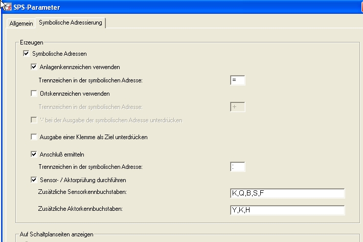

Kann mir jemand sagen wie die Symbolische SPS Adresse augewertet wird?
Ich will zb.: vor einem Digitalen Eingang einen Schützkontakt setzen und er sollte
in der Symbolischen Adresse auf den Schützkontakt verweisen aber er verweist auf eine Klemme
die zb.: noch vor dem Schützkontakt sitzt jemand eine Lösung zu hand oder
den Parameter der mir das ändern kann. Alles nur eine Einstellungssache

HOC
Beiträge: 2068
Registriert: 14.06.2004
5.70 Prof
P8 2.9.SP1
erstellt am: 22. Okt. 2007 12:43    Editieren oder löschen Sie diesen Beitrag!  <-- editieren / zitieren -->   Antwort mit Zitat in Fett Antwort mit kursivem Zitat    Unities abgeben: 1 Unity (wenig hilfreich, aber dennoch)2 Unities3 Unities4 Unities5 Unities6 Unities7 Unities8 Unities9 Unities10 Unities Nur für Pvt.Slash 10 Unities + Antwort hilfreich
ich habe folgende SPS-Parameter eingestellt
HOC
Pvt.Slash
Elektrotechniker
Sehen Sie sich das Profil von Pvt.Slash an!   Senden Sie eine Private Message an Pvt.Slash  Schreiben Sie einen Gästebucheintrag für Pvt.Slash
Beiträge: 77
Registriert: 04.10.2007
erstellt am: 22. Okt. 2007 15:09    Editieren oder löschen Sie diesen Beitrag!  <-- editieren / zitieren -->   Antwort mit Zitat in Fett Antwort mit kursivem Zitat    Unities abgeben: 1 Unity (wenig hilfreich, aber dennoch)2 Unities3 Unities4 Unities5 Unities6 Unities7 Unities8 Unities9 Unities10 Unities
Jo passte jetzt.
Habe aber keine Ahnung warum er jetzt richtig sucht,
da er vorher immer nach rechts gesucht hat.
Wusste nicht, dass (,) das Semiklon zum trennen ist.

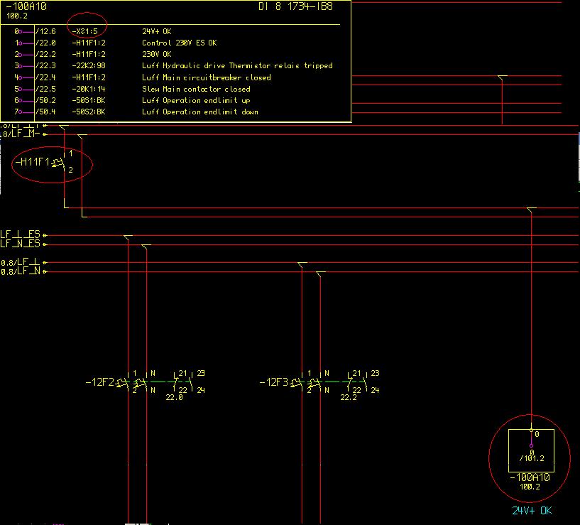

ich habe ein ähnliches Problem wie Pvt.Slash nur das bei mir die nächsten Klemme mit Angezeigt werden soll und nicht das Schütz oder der Motorschutzschalter die zT. einige seiten zuvor liegen.
Also es soll das nächste Bauteil (Klemme, Spulenkontakt ,...)das am SPS-Kontakt angeschlossen ist in der symbolischen Adressierung angezeigt werden.
Kann mir da jemand Helfen?

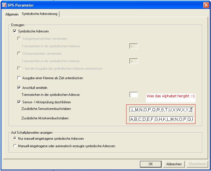

Hallo Booylman,
dazu solltest Du alle (Kenn-)Buchstaben in das Feld unter "Sensor/Aktorprüfung durchführen" eintragen

erstellt am: 13. Nov. 2007 09:04    Editieren oder löschen Sie diesen Beitrag!  <-- editieren / zitieren -->   Antwort mit Zitat in Fett Antwort mit kursivem Zitat    Unities abgeben: 1 Unity (wenig hilfreich, aber dennoch)2 Unities3 Unities4 Unities5 Unities6 Unities7 Unities8 Unities9 Unities10 Unities Nur für Pvt.Slash 10 Unities + Antwort hilfreich
schade das Funzt immer noch nicht...
Ich habe mal ein Screen-Up als Beispiel eingefürt, das erste Bild zeigt die SPS BG und die dazugehörigen Querverweise wie man sehen kann verweisen die teilweise auf sich selbst... selbst nach dem Vorschlag von Ralf ist es immer noch so.
Im zweiten Bild habe ich die betreffende Seite abgebildet. die Verfolgung läuft ausgehend vom letzten SPS-Kontakt, über die Klemme 1X5:14, externen ini-Kontakt, Klemme 1X5:13 dann 2x links wieder Klemme 1X5:11, Ini Klemme 1X5:12 SPS -A2.2 IX+7.3 eigenlich sollte er bei der Klemme 1X5:14 aufhören ...
Woran kann das liegen?

ralfm
Elektrozeichner
Beiträge: 5733
Registriert: 21.08.2003
EPLAN 5.30 bis 5.70,
erstellt am: 13. Nov. 2007 11:15    Editieren oder löschen Sie diesen Beitrag!  <-- editieren / zitieren -->   Antwort mit Zitat in Fett Antwort mit kursivem Zitat    Unities abgeben: 1 Unity (wenig hilfreich, aber dennoch)2 Unities3 Unities4 Unities5 Unities6 Unities7 Unities8 Unities9 Unities10 Unities Nur für Pvt.Slash 10 Unities + Antwort hilfreich
Hallo booly,
sieht ja lustig aus. Kannste die beiden Seiten mal als Seitenmakro schicken?

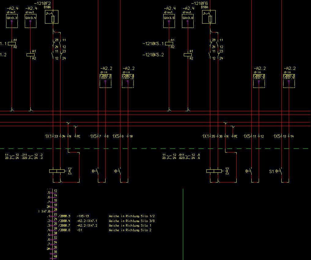

erstellt am: 13. Nov. 2007 22:36    Editieren oder löschen Sie diesen Beitrag!  <-- editieren / zitieren -->   Antwort mit Zitat in Fett Antwort mit kursivem Zitat    Unities abgeben: 1 Unity (wenig hilfreich, aber dennoch)2 Unities3 Unities4 Unities5 Unities6 Unities7 Unities8 Unities9 Unities10 Unities Nur für Pvt.Slash 10 Unities + Antwort hilfreich
ist etwas später geworden
also ich habe mal etwas probiert...das scheint irgendwie bei Klemmen nicht zu funktionieren. Merkwürdig wo es doch einen Schalter gibt, der Klemmen als Ziel unterdrücken soll. Also ich gestehe, mir reicht es immer, wenn der wirkliche Sensor/Aktor angezeigt wird.
Vielleicht hat ja jemand hier einen Trick auf Lager.

Das Problem ist Eplan erkennt ja die Klemmen aber auch nur wenn da hinter nichts angeschlossen ist. Da der Kunde aber die externe Darstellung Seiner Geräte wünscht. Muss ich mir wohl oder übel was einfallen lassen.
SCH* *T

Pvt.Slash
Elektrotechniker
Beiträge: 77
erstellt am: 14. Nov. 2007 10:47    Editieren oder löschen Sie diesen Beitrag!  <-- editieren / zitieren -->   Antwort mit Zitat in Fett Antwort mit kursivem Zitat    Unities abgeben: 1 Unity (wenig hilfreich, aber dennoch)2 Unities3 Unities4 Unities5 Unities6 Unities7 Unities8 Unities9 Unities10 Unities
Wenn du ihm keine Sensor und Aktorkennbuchstaben einstellst nimmt er
immer den nächsten Klemmenanschlusspunkt denke ich mal.
Wenn du bei deiner Symbolischen Adresse, (zweckmässig überhaupt nur für den Softy sinnvoll) Klemmen + Aktor/Sensor... angezeigt bekommen willst und es sind nicht zuviele dann könntest du ja auf den jeweiligen Seiten bei den jeweiligen SPS-klemmen die Symbolische Adresse per Hand eintragen. Ich denke mal die Symbolische- adressauswertung vom Eplan funktioniert nur in der Absicht dem Softy anzuzeigen was er da mit seinem Eingang,Ausgang, usw Ansteuert ihm sind doch die Klemmen sowieso egal, und der Funktionstext steht eh nebenbei.

erstellt am: 14. Nov. 2007 17:28    Editieren oder löschen Sie diesen Beitrag!  <-- editieren / zitieren -->   Antwort mit Zitat in Fett Antwort mit kursivem Zitat    Unities abgeben: 1 Unity (wenig hilfreich, aber dennoch)2 Unities3 Unities4 Unities5 Unities6 Unities7 Unities8 Unities9 Unities10 Unities Nur für Pvt.Slash 10 Unities + Antwort hilfreich
Hallo Slash und auch alle anderen..
ich habe noch mal alles mögliche angestellt aber es funzt definitiv nur wenn nach der Klemmen nix mehr ist. Dann habe ich mal geschaut, warum Slash das konnte und ich habe eine Vermutung: und zwar habe ich gesehen, dass Slash noch eine ältere Version benutzt (kl. ePlan-Logo links-oben am Fensterrahmen) vielleicht liegt es ja daran. Kannst Du Slash oder auch ein anderer, der noch eine älter Version an laufen hat sich mal meine Makros schnappen und es mal ausprobieren. Ich will nur wissen ob ich Richtig liege. Wenn dem so ist habe ich noch einen Haufe Arbeit vor mir: ca 500 Klemmen müssen so dargestellt werden
danke Allen die sich um Mich bemüht haben

erstellt am: 16. Nov. 2007 08:59    Editieren oder löschen Sie diesen Beitrag!  <-- editieren / zitieren -->   Antwort mit Zitat in Fett Antwort mit kursivem Zitat    Unities abgeben: 1 Unity (wenig hilfreich, aber dennoch)2 Unities3 Unities4 Unities5 Unities6 Unities7 Unities8 Unities9 Unities10 Unities
Eplan 5.5 Prof ohne SP
Mein Ergebniss ist angefügt!
Damit er bei der externen Pos überhaupt was erkennt, musst du doch
eine BMK vergeben die einen der eingestellten Sensor und
Aktorkennbuchstaben enthält. Ansonsten wird die SPS-klemme selbst als ziel erkannt. Bevor ich Sensor und Aktorkennbuchstaben in meinem
Projekt vergeben habe wurden auch nur Klemmen und aller Möglicher Schwachsinn angezeigt
Also um sich Klemme und externen Anschlusspunkt ausgeben zu lassen ohne die
Symbolische Adresse mit der Hand einzutippen, da musst du schon auf die E.Plan Profis warten
