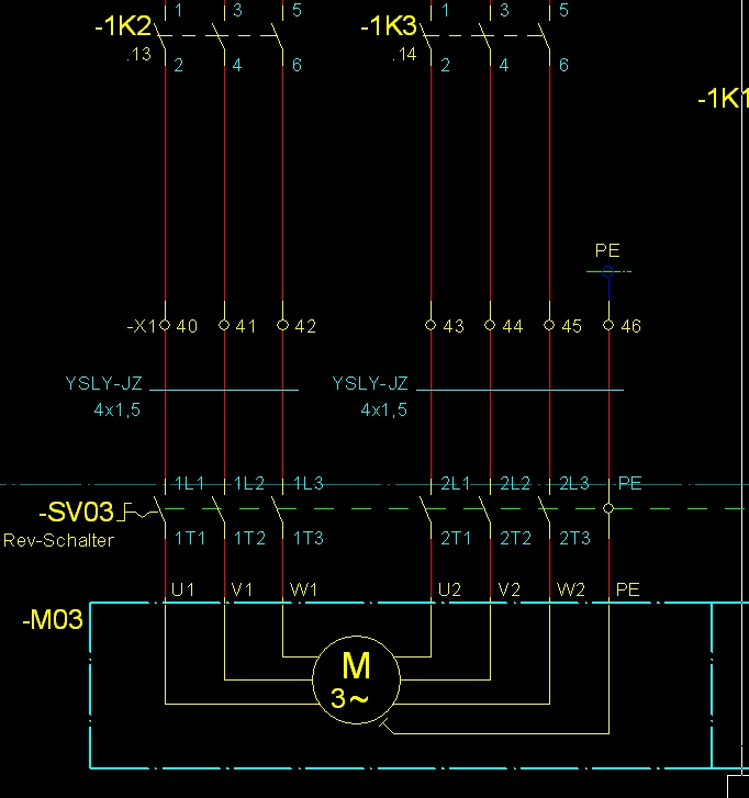

Ich habe ein Problem bei der Auswertung meiner Kabeln, vielleicht kann jemand helfen?
Normalerweise vergebe ich in der Schaltplanseite bei jeder Kabeldefinition eine Kabelbezeichnung - entweder Gesamtnummeriert oder nach DIN.
Bei diesem Projekt ist es aber anders, hier hat der Kunde bereits eine Kabelliste in Excel erstellt
und die Bezeichnungen manuell vergeben (gruppenweise).
Ich brauche keine Bezeichnungen in EPLAN eintragen, der Elektriker arbeitet nach dieser Liste.
Um den Zusammenhang Excel-Eplan nicht zu verlieren, definiere ich das Kabel in der Grafischen Seite, jedoch ohne Kabelnummer.
Die Probleme entstehen jedoch bei ext. Zielen welche mit 2 Kabel versorgt werden. siehe Bild!
Fehlermeldung F5267 - Zu viele Adern    oder wenn unterschiedliche Querschnitte für die 2Stufen
Fehlermeldung F5221 - Unterschiedliche Kabeldaten   obwohl ich zwei Kabellinen gezeichnet habe
Welche Parameter und Projektart muss ich einstellen um eine korrekte Auswertung zu erhalten?

hallo HOC,
ich wüsste nicht, das das funzt, da du anscheinend die kabelbezeichnung "YSLY-JZ" 2 mal vergeben hast.
ich denke, ohne eine eindeutige kabelbezeichnung wirst du immer fehlermeldungen haben....

... ich stimme zu. Das Kabel YSLY-JZ ist mehrfach vorhanden. Die Kabelbezeichnung muß eindeutig sein.

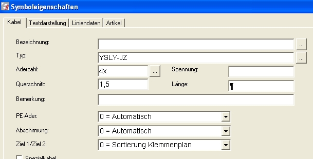

YSLY-JZ ist nicht die Bezeichnung sondern der Typ, die Bezeichnung habe ich leer gelassen.

geht nicht, ging noch nie, wird auch nie gehen.
Es war schon immer ärgerlich das ich bei mehreren Kabel zum gleichen Ziel, die Kabelnr. vorgeben mußte.

also von einer EPLAN 5.70Prof. habe ich schon erwartet dass beide Kabellinien ausgewertet werden.

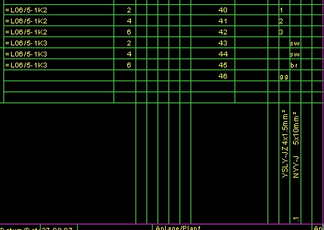

Fatale Folgen im Klemmenplan:
Anstelle des 2.Kabels wird immer das erste Kabel in der Datenbank verwendet,
dies ist meist die Einspeisung (YY5x10mm²)
Danke trotzdem für eure Hilfe

Was ist, wenn du das eine . und das andere , nennst ?

auch ich nütze normalerweise die automatische Kabelgenerierung nicht, doch in diesem Fall wollte ich meine Arbeit vereinfachen.
Es handelt sich hier um bestehende HLK-Anlagen, die Verkabelung ist vorhanden und die Steuerung wird erneuert.
Viele Ventilatoren, Pumpen, Fühler sind gleich bis auf die Kabelnummer d.h. Seiten kopieren
Die Kabellinie wird ebenfalls mitübernommen - also kein zusätzliches "Anfassen"

Funktioniert leider auch nicht, jetzt werden jeweils Kabel2 von Motor1 und Kabel2 von Motor2 ... zusammenfasst
haben ja die gleiche Kabelbezeichnung ,
ansonst gehen mir die Sonderzeichen aus !?
wird wohl nichts überbleiben als die Bezeichnung händisch einzutragen
