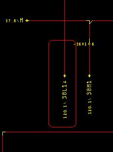

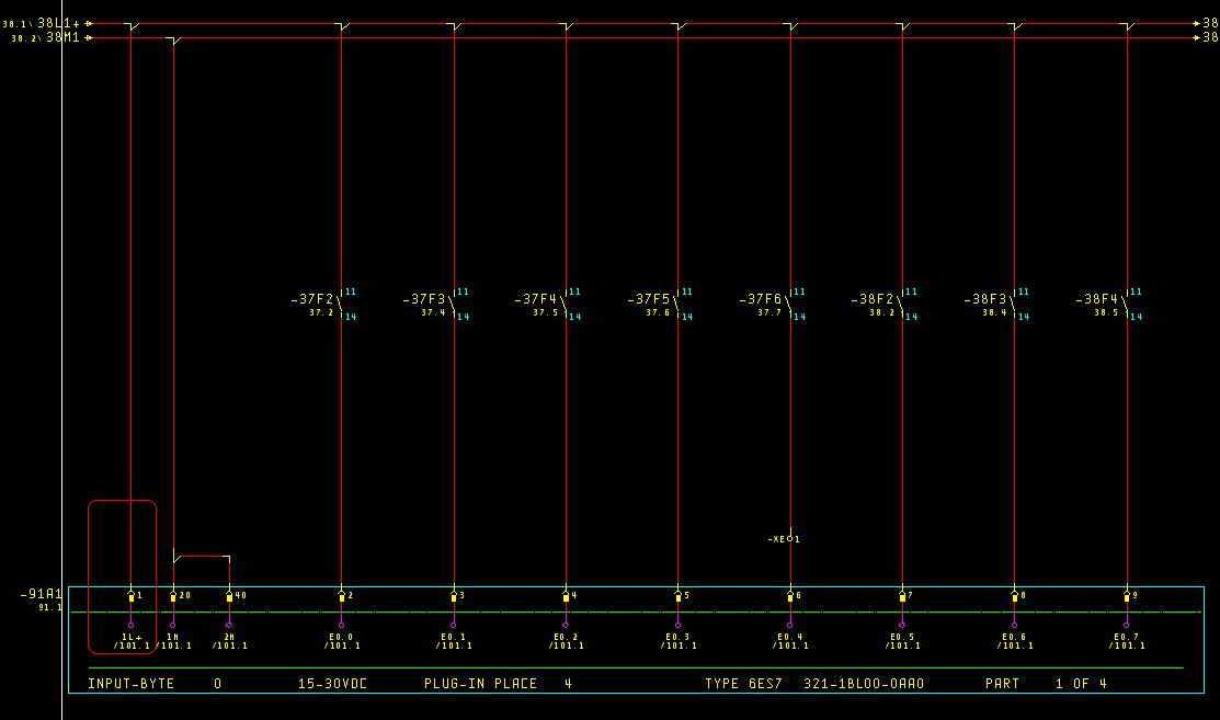

leider weiss ich bei dieser Fehlermeldung auch nicht mehr weiter: F5069.
Im ersten Bild sieht man den Sprungpunkt auf den Eplan springt. Im nächsten den Ursprung des Pot.verweises.
Was mach ich hier denn wieder falsch?
Vielen Dank euch allen!!!

Hallo Sebastian,
das Steckersymbol an deiner SPS hat vermutlich nur 2 Ziele. Jetzt ist die Frage: Wird wirklich so verdrahtet (2 Drähte auf den SPS Stecker)?
Gruß Manfred

Hallo Manfred,
das Problem bei diesem Projekt ist, dass der Plan abgezeichnet wird. Daher hab ich leider keine Ahnung wie das Ganze dann wirklich verdrahtet ist. Evtl. sind wirklich zwei Drähte auf dem Stecker angeschlossen.
Daher werde ich wohl mit dieser Fehlermeldung leben müssen.

HAllo Sebastian,
nicht unbedingt. Du kannst den Steckern auch die Symbolart "106" (eigendlich für Klemmen gedacht) zuweisen. Dann brauchst Du aber auch ein Formular das 2 Ziele an einer Klemme ausgibt, sonst macht das keinen Sinn.
Gruß Manfred
